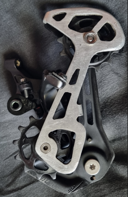

Czy ktoś miał podobne pomysły? Tutaj skrócony wózek w starej przerzutce SLX, ze względu na słabą dostępność dobrych przerzutek z krótkim wózkiem. W sumie aktualnie problem jest jeszcze większy, tylko microshift ma przerzutki ss ze sprzęgłem w rozsądnej cenie, a tak to został bardzo drogi Saint i sram x01.
  • +1 pomógł 2
Tak ale niezrealizowany.
W mieszczuchu mam napinacz łańcucha i po zjechaniu oryginalnego kółeczka wsadziłem jakieś z odzysku ze starej przerzutki. Było większe, więc blaszka napinacza była za mała, więc musiałem ją zdjąć.
Niestety lenistwo wygrało (nawet jak łańcuch zaczął spadać) i większej nie dorobiłem ale jak najbardziej pomysł po głowie chodził.
SRide M500DH. Ok 250zł na aliexpress. Mocne sprzęgło, wózek z offsetem i płaski pantograf. Ogarnie w napędzie 1xx kasety od 11-21 do 11-3x ( x nie jestem pewny). Generalnie to rewelka.

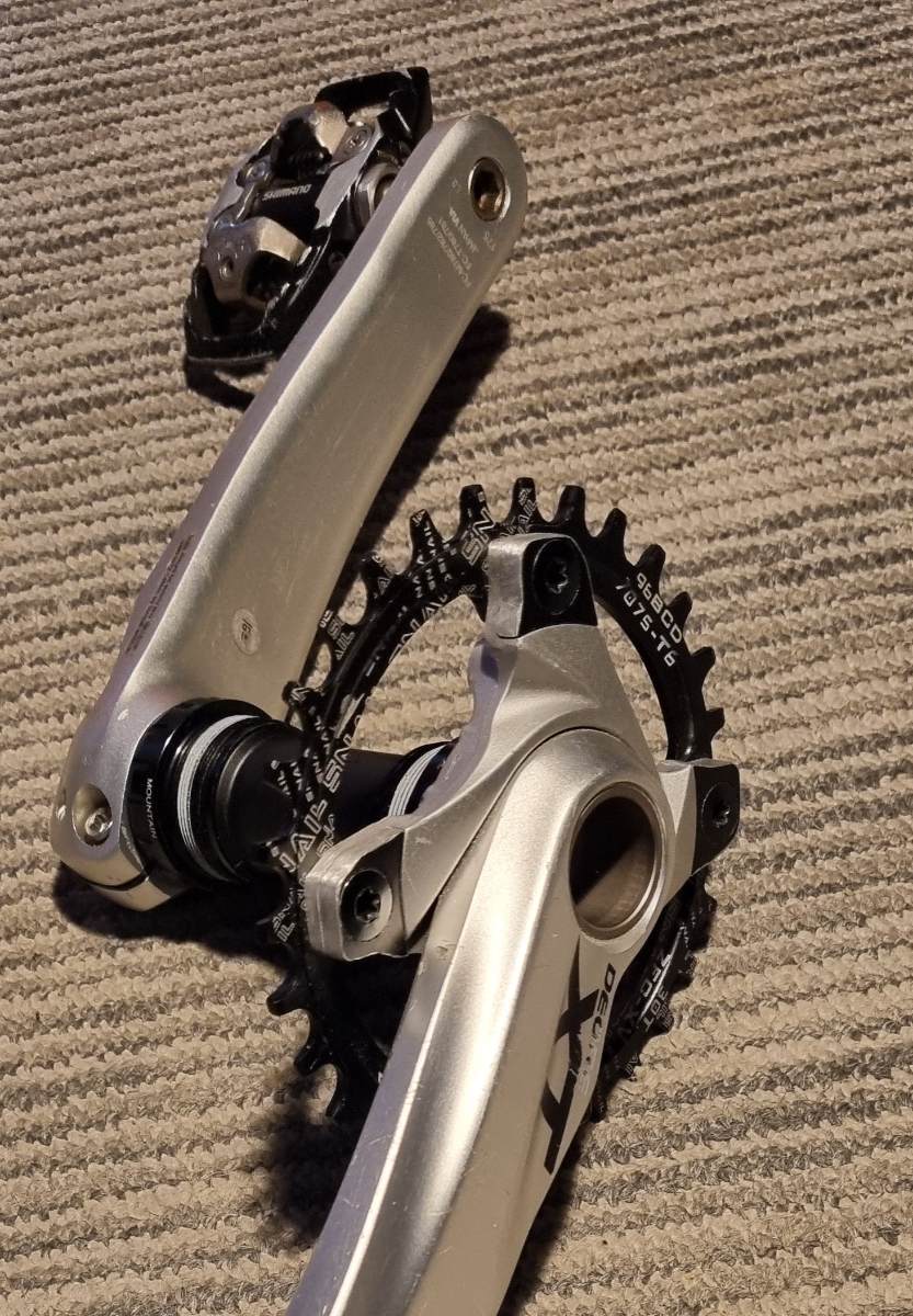

Druciarska przerabiana korba 3x10 BCD96 pod 1x12 zamiast kupować nowej - te stare srebrne a nie wszystkie teraz ciorne jednak były ładne i praktyczne pod obicia/obatrcia.
