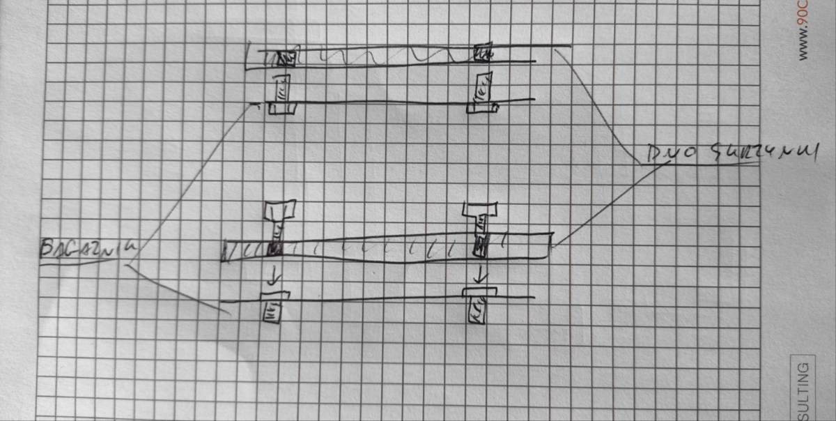

Będzie zupełnie inaczej. Prościej. Za bardzo chciałem kombinować.
v1. Gwintowane wkręcane mufy w drewnianą podstawę skrzynki.  Montaż od spodu bagażnika na 2 śruby M5x20
v2. Dwie nitonakrętki zaciśnięte w aluminiową podstawę bagażnika. Montaż od góry na 2 śruby M5x 30
Jeszcze nie wiem, którą opcję wybiorę. Pierwsza jest bardziej estetyczna, druga – wygodniejsza.
Edytowane przez Roballinho
Chcesz to za każdym razem przykręcać, czy na zasadzie wsadzenia kołków w otwory?
W pierwszym przypadku chyba nie spełnia szybkiego zakładania/zdejmowania, w drugim obawiałbym się czy na wybojach nie wypadnie.
