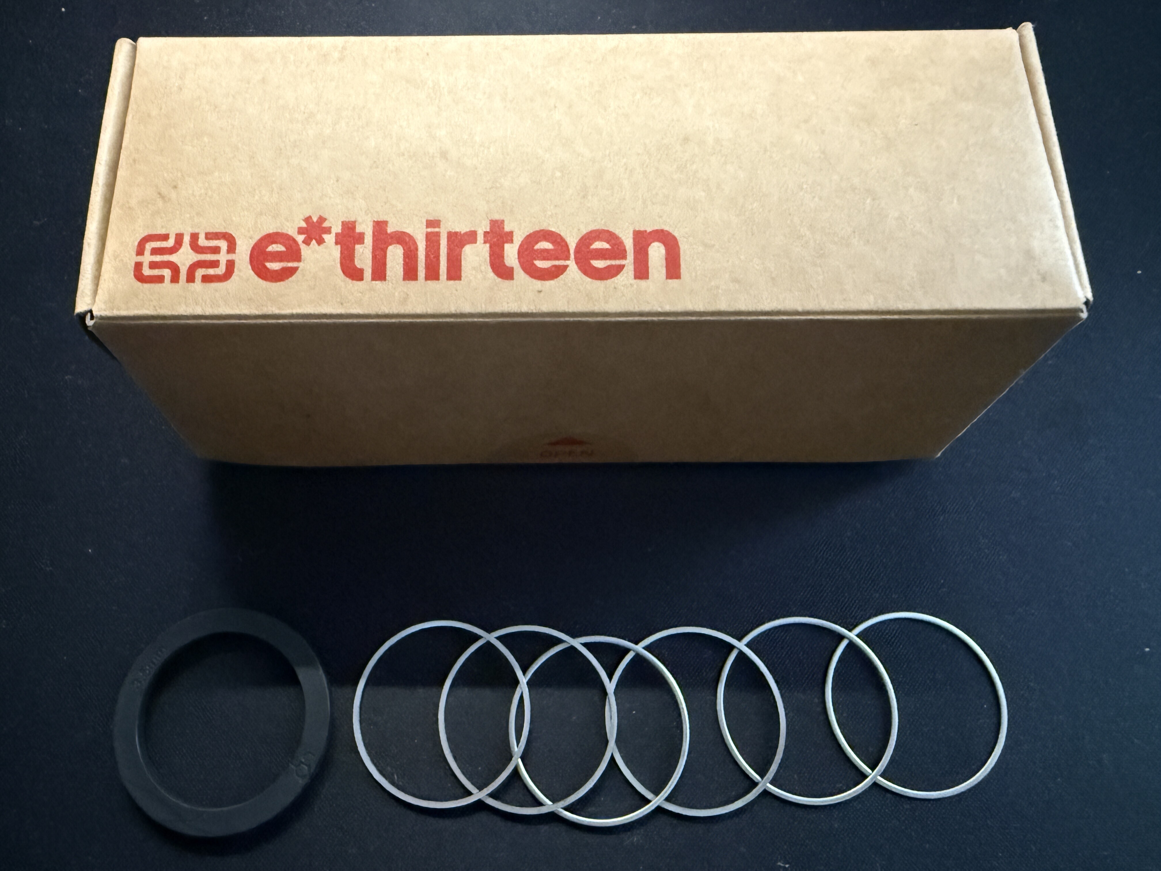

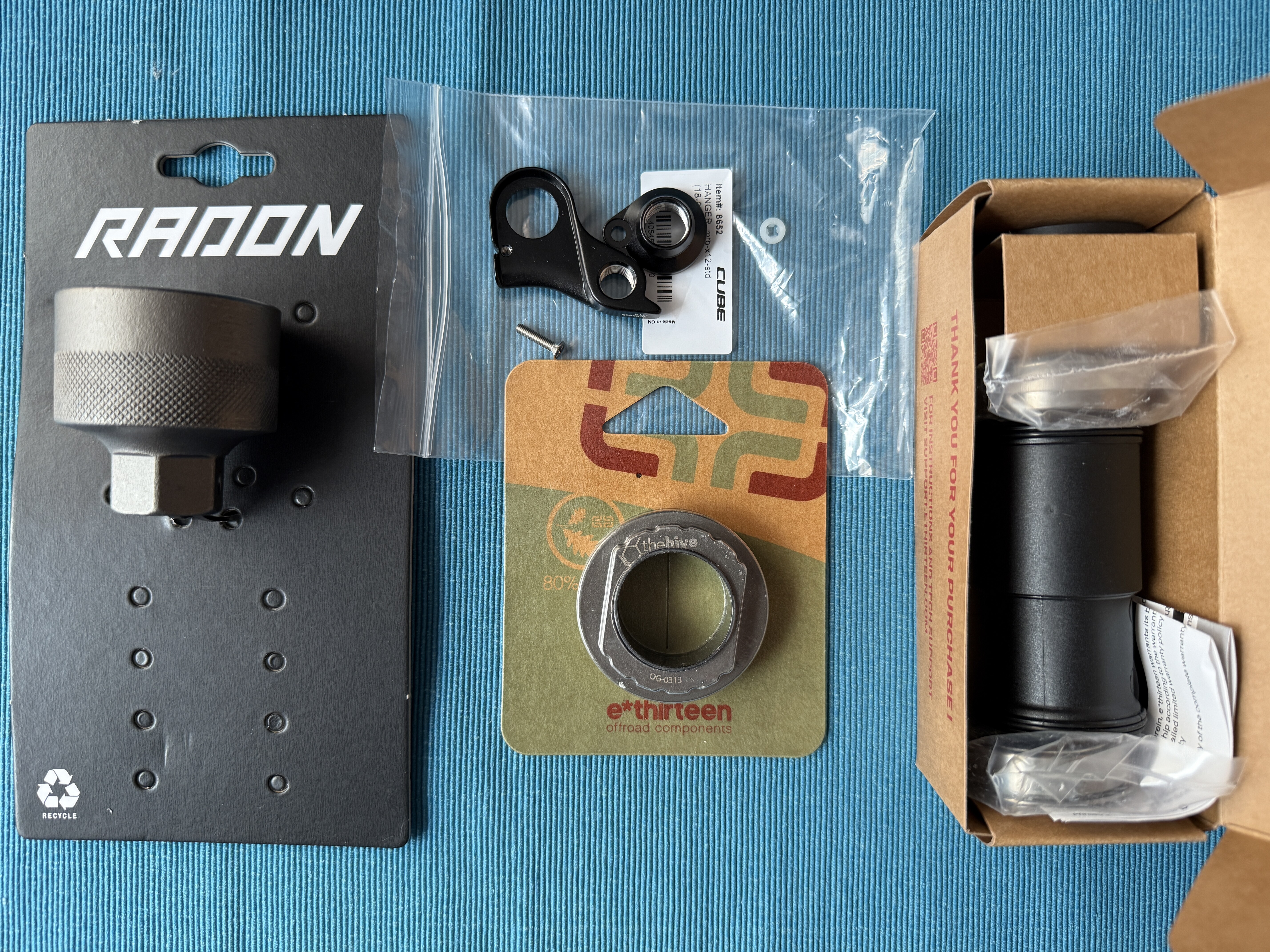

Paczka od wujka z Niemiec: zapasowy hak do Kubusia, klucz Radona HT2 "głęboki" bo takiego jeszcze nie mam, klucz do odkręcania zębatek E13 direct mount i wkład suportu BB92/30mm bo nadal szukam przyczyny trzasków...
I tutaj się zaczyna zabawna część historii, bo ramiona korby odkręcałem u siebie dwukrotnie, czyściłem na błysk łożyska, oś, smarowałem i składałem i... ani razu nie trafiłem na takie oto pierścionki. Zdziwiłem się po odpakowaniu wkładu, że dodawane są jakieś tycie podkładki.
Okazuje się, że mają różną grubość a w manualu na stronie E13 znalazłem tabeleczkę z info, że do mojej ramy, wkładu i korby powinienem mieć zastosowane 2szt po 0,5mm na stronę. Dam sobie lewe jajo uciąć, że nie mam tam ani jednej i tak sobie myślę cicho, że może to to jest przyczyną trzasków pod pełnym obciążeniem lewej korby? Brak podkładek powoduje, że oś jest zbyt długa, ramię korby dokręca się mocno i nie czuć żadnego luzu - ale połączenie wielowypustu może nie pracować tak jak zostało zaprojektowane.

  • +1 pomógł 4
BB30 to jest 42 średnica miski a ja mam klasyczne 41mm czyli... jeszcze gorzej :D  Dziś ostatnie dwie czynności przed wymianą wkładu na nowy. Odkręcę w końcu zębatkę od korby (po to zamówiony klucz) - no i mając korbę na zewnątrz jeszcze raz sprawdzę czy aby na pewno nie mam tych podkładek. A jak te dwa miejsca nie pomogą to ostatnim elementem będzie wymiana wkładu.

Muszę zwrócić honor składającemu rower, podkładki są tylko inne. Nie takie cieniutkie aluminiowe tylko pół mm na stronę gumowo plasticzane w formie talerzyków, dobre kilka mm mają tej powierzchni ściskanej.
Wątek serwisowy się z tego robi, kończąc temat napiszę tylko, że odkręciłem korbę, odkręciłem zębatkę, wyczyściłem połączenie zębatki z korbą - a wieczorem zrobię test.
