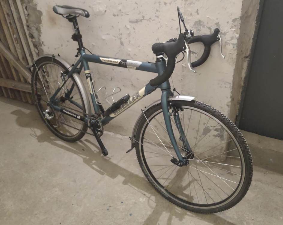

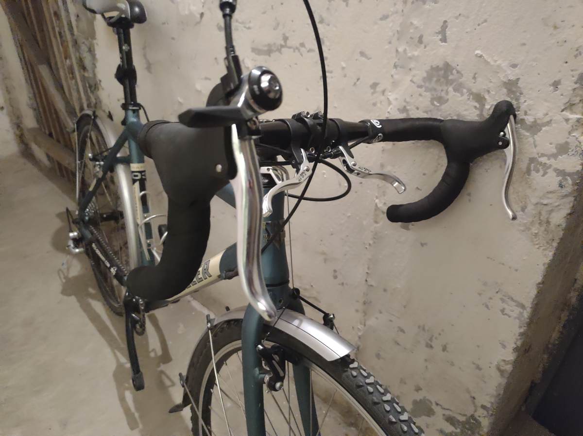

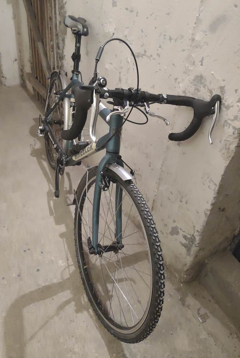

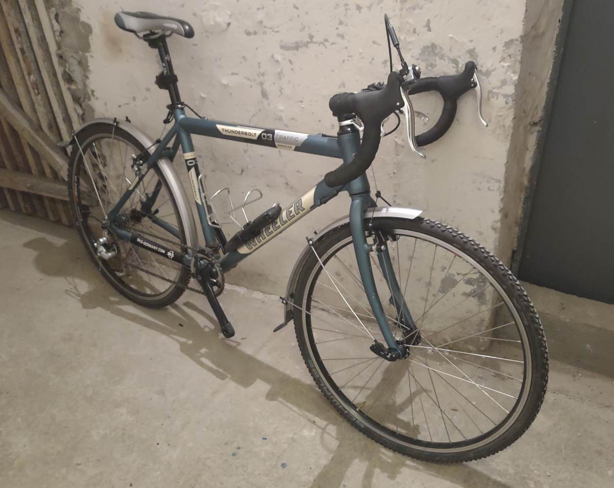

taki se komutereko - przełajówek.
Projekt oparty na modelu Thunderbolt, takie śmieszne pierwsze próby rowerów typu fitness Wheelera z kołami 26(najwyższy model był na 105).
Kupiłem taki nowy leżak magazynowy z jakieś 3-4 lata temu, przechodził różne wcielenia aż skończyło się na razie na tym.
Rama i wideł z alu, reszta z tego co było z barankiem zmiana biegów pomodzona z uszkodzonego thumba Sunrace manetka w stylu retroshifta/gevenalle.
Idealny bicykl na co dzień, że tak powiem.
