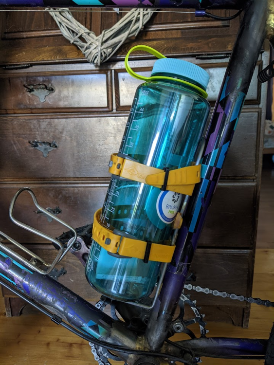

akkwlsk Napisano 9 Czerwca Napisano 9 Czerwca No gdzie z tym baranem do takiej fajnej ramki.. 😥 Druciarstwo w sensie dosłownym - anycage z wygiętego drutu i dwóch konsków płaskownika - przeżył 6-dniowego tripa, także przetestowany w boju 👍 2 Cytuj

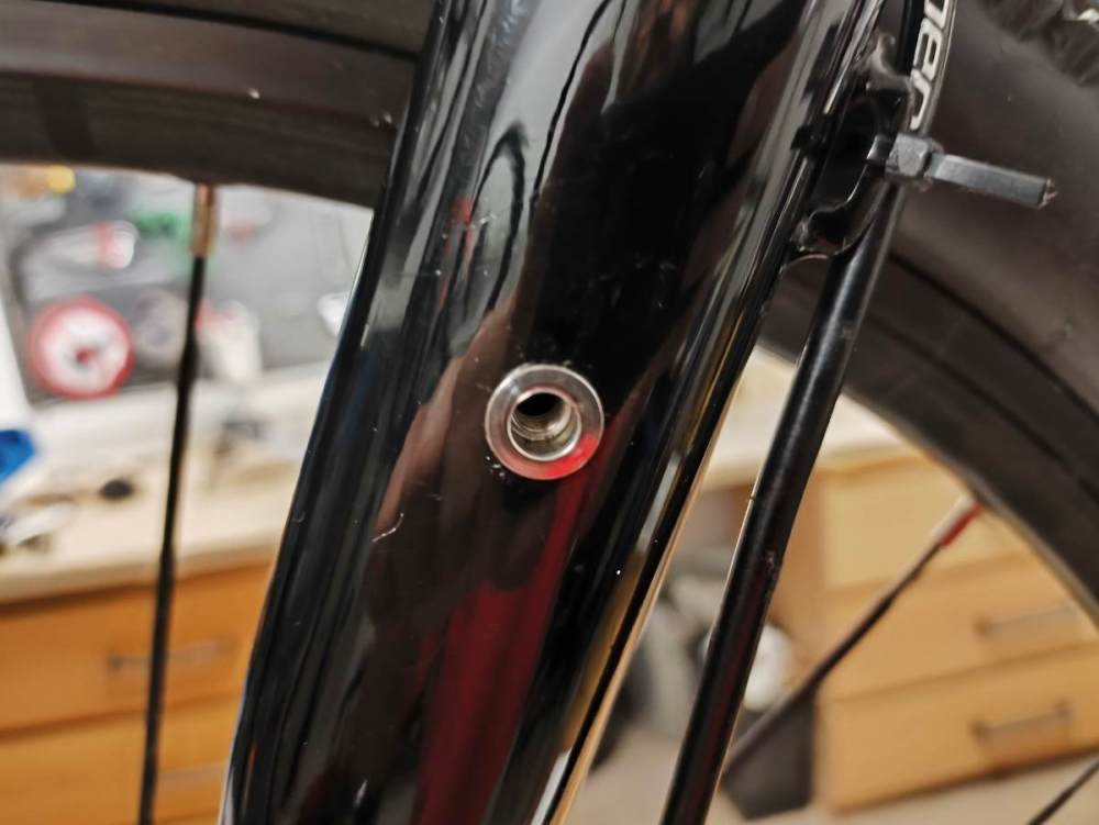

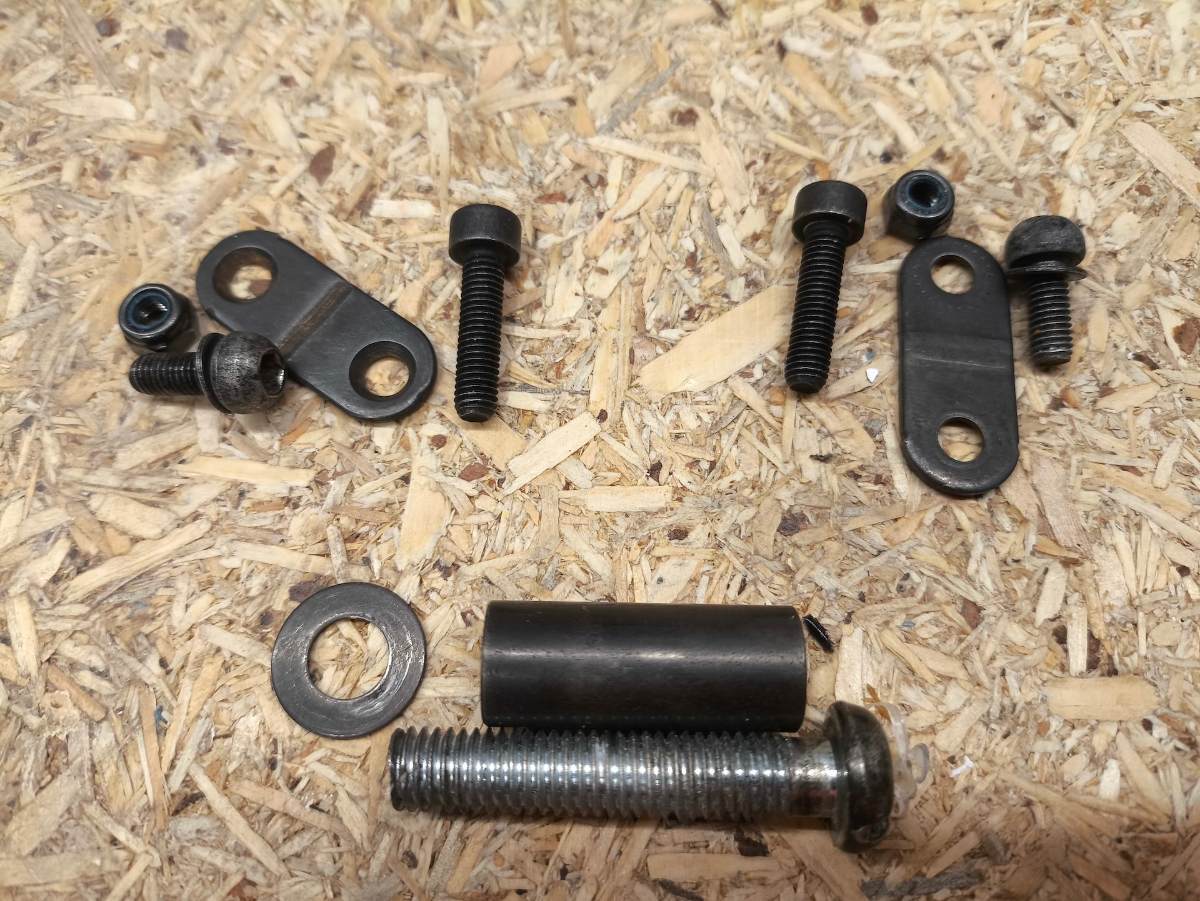

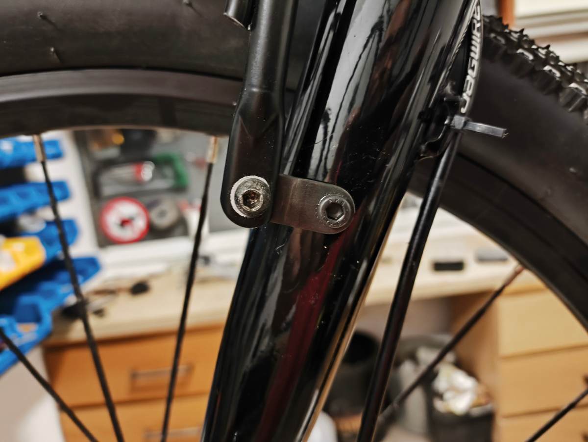

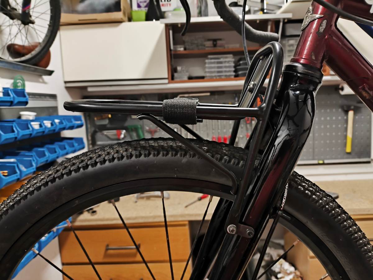

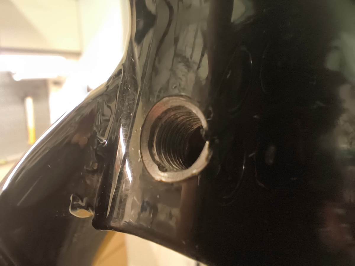

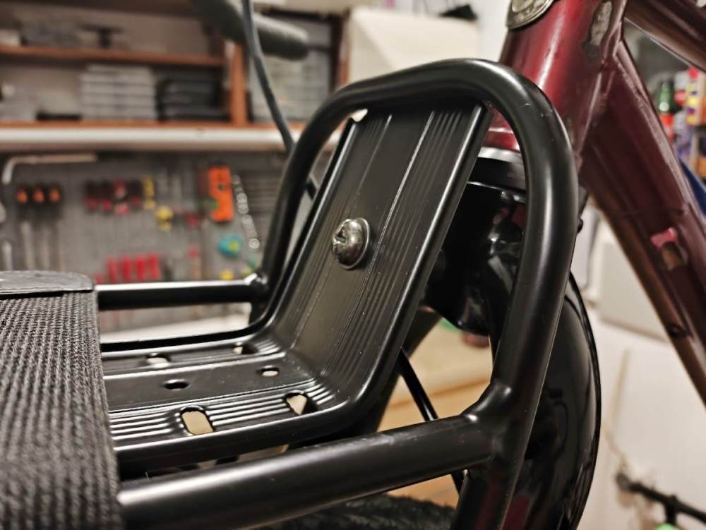

Roballinho Napisano 13 godzin temu Napisano 13 godzin temu (edytowane) Kolejny etap. Montaż bagażnika na zgrzewkę browara. Bagażnik, to chińczyk pełną parą. Przeznaczony do mocowania na piwotach, ale ja piwotów nie mam. Nie miałem też oczek w widelcu, ale teraz już mam. (nitonakrętka M5). Za radą @akkwlsk zatopiłem je dodatkowo w kleju epoksydowym. Jeszcze dodatkowo pilnikiem poszarpałem krawędź otworu. Małe kątowniki meblowe zmieniły kształt na płaskowniki. Korona się nagwintowała M8. Chciałem M6, ale był za duży fabryczny otwór. Stąd ten wielki łeb, ale coś z tym jeszcze zrobię w przyszłości. Poszło szybko. Najwięcej czasuzajęło mi znalezienie odpowiedniej tulei do połączenia bagażnika z koroną kidelca. A tu mały przegląd hardware'u. 2x śruba M5x16 2x śruba M5x25 2x nakrętka M5 z zabezpieczenie, 1x śruba M8x40 1x podkładka M8 2x kątownik Ikea 1x mufa M10 z jakiejś lampy Wszystko umoczone w oksydzie, bo było srebrne. No i jeszcze są dwie nierdzewne nitonakrętki. Edytowane 13 godzin temu przez Roballinho 2 Cytuj
sky87 Napisano 12 godzin temu Napisano 12 godzin temu @Roballinho "Korona się nagwintowała M8. Chciałem M6, ale był za duży fabryczny otwór. " Jest na to proste rozwiązanie, trzeba tylko dopasować długość https://allegro.pl/oferta/10x-tulejki-do-naprawy-gwintu-m8-m6-redukcja-l-20mm-stal-nierdzewna-16924577134?bi_s=ads&bi_m=productlisting:desktop:query&bi_c=OWI0ZjY0ZWMtMGFmMS00ZjkxLTg5OWMtM2M5ZjdjMDdjZDljAA&bi_t=ape&referrer=proxy&emission_unit_id=1043f3cd-4943-453b-b691-4f5e772490f3 Cytuj
Roballinho Napisano 11 godzin temu Napisano 11 godzin temu Rozwiązań jest kilka, ale ja chciałem to skręcić bez dodatkowych kosztów, z tego co mam w warsztacie. Może kiedyś poproszę kogoś do wytoczenia wałka z jednej strony z gwintem wewnętrznym M6, z drugiej z zewnętrznym M8, ale biorąc pod uwagę, że to wszystko jest druciarstwem+, prawdopodobie zostanie, jak jest. Cytuj
