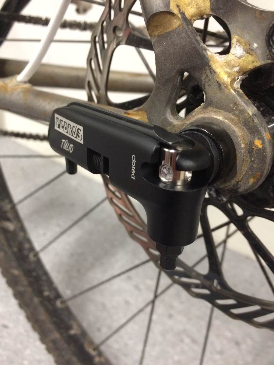

Topeak Hexus, ponad dekadę.  Ukręciłem imbus 3mm ale nadal działa, ułamałem końcówkę Torx ale dokupiłem zamiennik tak samo jak jedną z łyżek.  Mam jednak ochotę na Ratchet Rocket po użytkowaniu Wera Tool-Check Plus w pracy.  Jest jeszcze Pedro's Tulio na niedzielnej przełajce, ale ma swoje minusy i nie jest koksem wśród multituli.
