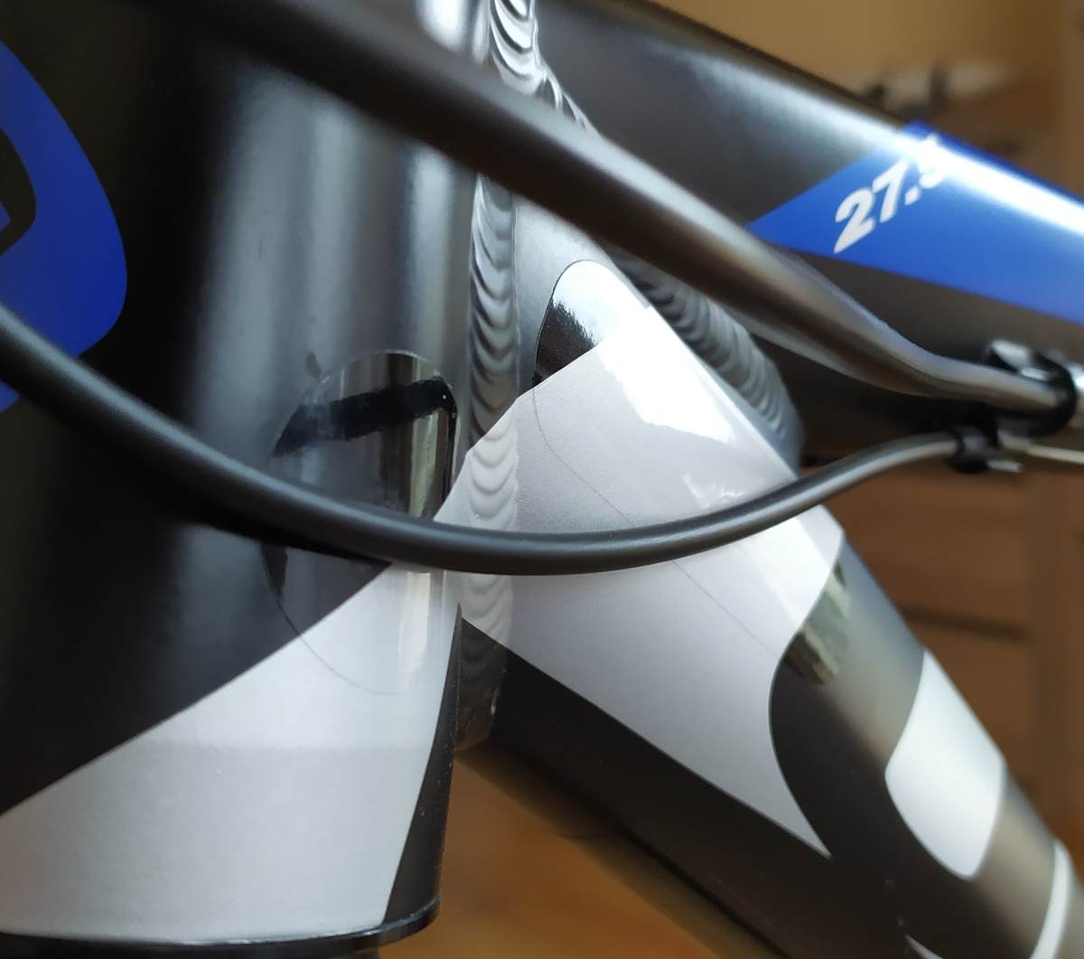

Miner Napisano 31 Października 2023 Napisano 31 Października 2023 Z tym otarciem to już trudno będzie coś zrobić 😕 Ale na przyszłość można wrażliwe miejsca okleić folią, na znanym portalu aukcyjnym sprzedają gotowe wycięte naklejki Sam tak zrobiłem od razu jak kupiłem nowy rower:
