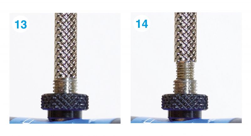

Jeżeli to jest innowacja na poziomie wentyli od wkładek Schwalbo Pro Core, to trzeba będzie uważać żeby przez pomyłkę tego nie kupić. :) Tamte to była mleczna porażka, która udupiła dobry w zamyśle projekt.
EDIT:
Dla tych co nie kojarzą, fotka z neta.

Jeżeli ten zawór jest o podobnej wewnętrznej konstrukcji co zawory samochodowe AV, to z mlekiem w oponie ten zawór szybko się zaklei i straci swoją drożność i trzeba będzie nowy wkręcić. Końcówkę zaworu Presta po zatkaniu jeszcze można rozebrać i wyczyścić.

Tak sobie myślę, że po wpadce z Pro Core jak idzie o system zaworu to raczej w końcu ktoś pomyślał. Sam patent to taki widzę mix presty z samochodowym więc technicznie bajka. Skoro są adaptery to nie ma co się martwić o jakieś ceregiele. Pewnie kogoś zatrzyma jak coś kwestia kosztów i tyle. I przypominam, że są tacy dla których pompowanie koła to trudne i skomplikowane czasowo zadanie. Będzie kłopot z zalepianiem przez mleko i czyszczeniem to patent utrzyma się na dętkach. Co by nie pisać mleko to nadal nisza w skali globalnej.

Lepszy przepływ mi po nic, a z tą odpornością na zaklejanie mlekiem to się okaże w praniu. Przekrój pokazany na filmie na YT jakoś nie napawa nadmiernym optymizmem.
Presta owszem potrafi się zapchać (zdarzyło mi się raz od jakiejś dekady), ale też można ją w minutę wyczyścić. A to wygląda na jednorazowe (trudne do wyczyszczenia), jeśli się jednak zapcha?
Na plus na pewno to, że nie wymaga specjalnych końcówek do pompki i nie ma tego szajsowatego pręcika z presty, który się wygina jak się na niego spojrzy pod złym kątem.

Ja się na click valve od schwalbe nie zdecydowałem właśnie przez konieczność zmieniania głowic, zabierania adaptera itp. Ale BBB ma szansę mnie do siebie przekonać. Jeśli w miejsce presty wkręcę zawór z głowicą pod AV, do tego niezalepiający się uszczelniaczem... Czekam na dostępność.
@cervandes i chyba największy plus. Pompujesz się na każdej stacji bez łaski i adapterów. Do tego KAŻDA pompka dostępna na rynku domyślnie ma preset i av więc nie nic nie trzeba zmieniać.
@Wojcio i to nakręcanie to jest problem dla takich małych pompek Lezyne. Mam dwie z wężykiem i żadnej nie użyje niestety. Widziałem, że Lezyne ma nowy model z wężykiem pod Click ale jest to zamiast klasyki. Więc nic nie wyszło . Można niby kupić sam wężyk, ale nie jest dostępny. Ja rozumiem, że sobie dla siebie ogarnę temat, ale uniwersalność na trasie też jest ważna. Tutaj to BBB wydaje się optymalne.
Ale jak rozumiem, tego BBB pompką Presta only nie nadmuchasz - musi być samochodowa - tylko otwór w obręczy jest cienki. Lezyne są zwykle dwusystemowe, ale są też pompki, które Schradera nie przyjmą. W Clik (wczoraj pompowałem) cudowny jest proces przyłączania i odłączania pompki.
Tak Lezyne ma taki zmyślny wąż który można podłączyć z obu stron. Dzięki temu obsługuje oba typy. Można ten wąż kupić w wersji Click => https://ride.lezyne.com/products/abs-flex-hose-with-clik-chuck ale nie obsługuje nic poza Click. Czyli albo wozisz 2 wężyki albo rezygnujesz z pomocy innym na trasie. Niby Lezyne ma spory asortyment pod Clicka => https://ride.lezyne.com/pages/clik-valve-pumps-accessories ale tracimy te uniwersalność i możliwość wsparcia innych.
