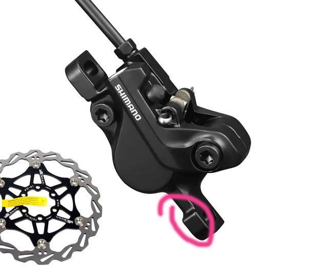

W 100lnicy pada, więc wziąłem się za mojego HT w temacie koszmarnie pracującego przedniego hamulca po wymianie widelca. Hamowanie pulsacyjne, wręcz szarpanie. Wyjąłem stojak, postawiłem rower, zdjąłem koło, zacisk, wyjąłem klocki i tu pierwsza zagwozdka - klocki zjechane tylko w circa 1/3 od brzegu, a dalej jakby czyste, nawet schodek się zrobił. Dziwne, nigdy tak nie było i fakt, że to tani klocek nie powinien niczego zmieniać, by się tak wyszczerbiał. No to wymiana klockow, wkładam koło i... no cholera ta tarcza naprawdę jakby nie do końca wchodzi w zacisk. Jakieś kropki się połączyły, że skoro to od wymiany widelca, to może widelec ma mount od razu na 180 mm, a ja tym adapterem 160->180, bezrefleksyjnie przełożonym ze starego widelca właśnie odsuwam tarczę od zacisku, co idealnie w objaw wyszczerbionego klocka się wpasowywało. Rzut oka w net, no i oczywiście - minimalna tarcza na ten widelec to 180 mm, a więc adapter był tam psu na budę.
No to zadowolony zdemontowałem adapter, zamontowałem zacisk i reguluję. No i co kombinuję z ustawieniem, to nie to - albo tarcza dźwięcznie dzwoni, albo głucho szoruje. Mogę przechodzić z jednego stanu w drugi, mogę osiągnąć stany przejściowe z mixem jednego odgłosu i drugiego, ale ciszy ani za grosz. No to zabieram się za prostowanie tarczy, ręcznie cyrkluję zacisk i nawet jakiś połowiczny efekt jest, ale ciszy absolutnej niet.
Długo to trwało nim się skapnąłem, że problem jest w kontakcie elementu mocującego, jakby nitu, w tarczy (tarcza typu "pływającego z takimio nitami łączącymi tarczę właściwą z pająkiem) z obudową zacisku - konkretnie oczkiem do montażu (fotka poglądowa). Dosłownie pół milimetra spiłowania tego elementu starczyło, bym wreszcie usłyszał upragnioną ciszę i z dziecinną łatwością wyregulował zacisk. Kolejna nauka, zawsze szukałem kontaktu tarczy z klockiem, do głowy by mi nie przyszło, że to może być tarcza z innym elementem roweru.
