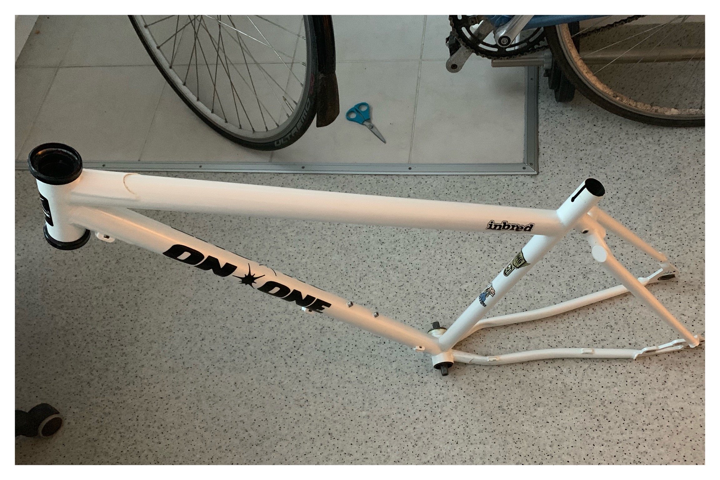

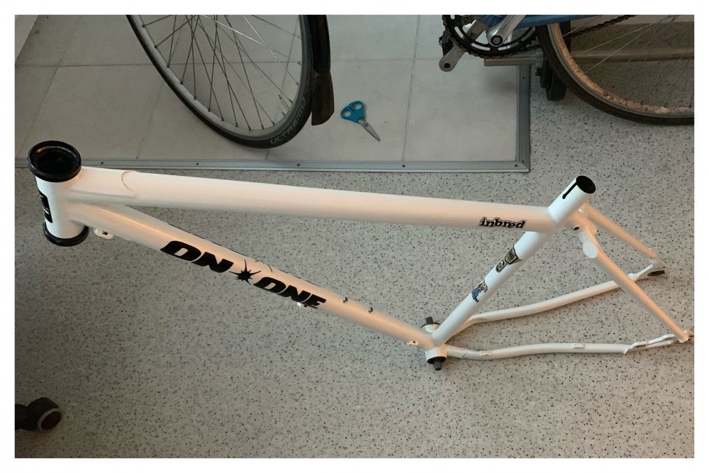

Raport mniejszości:

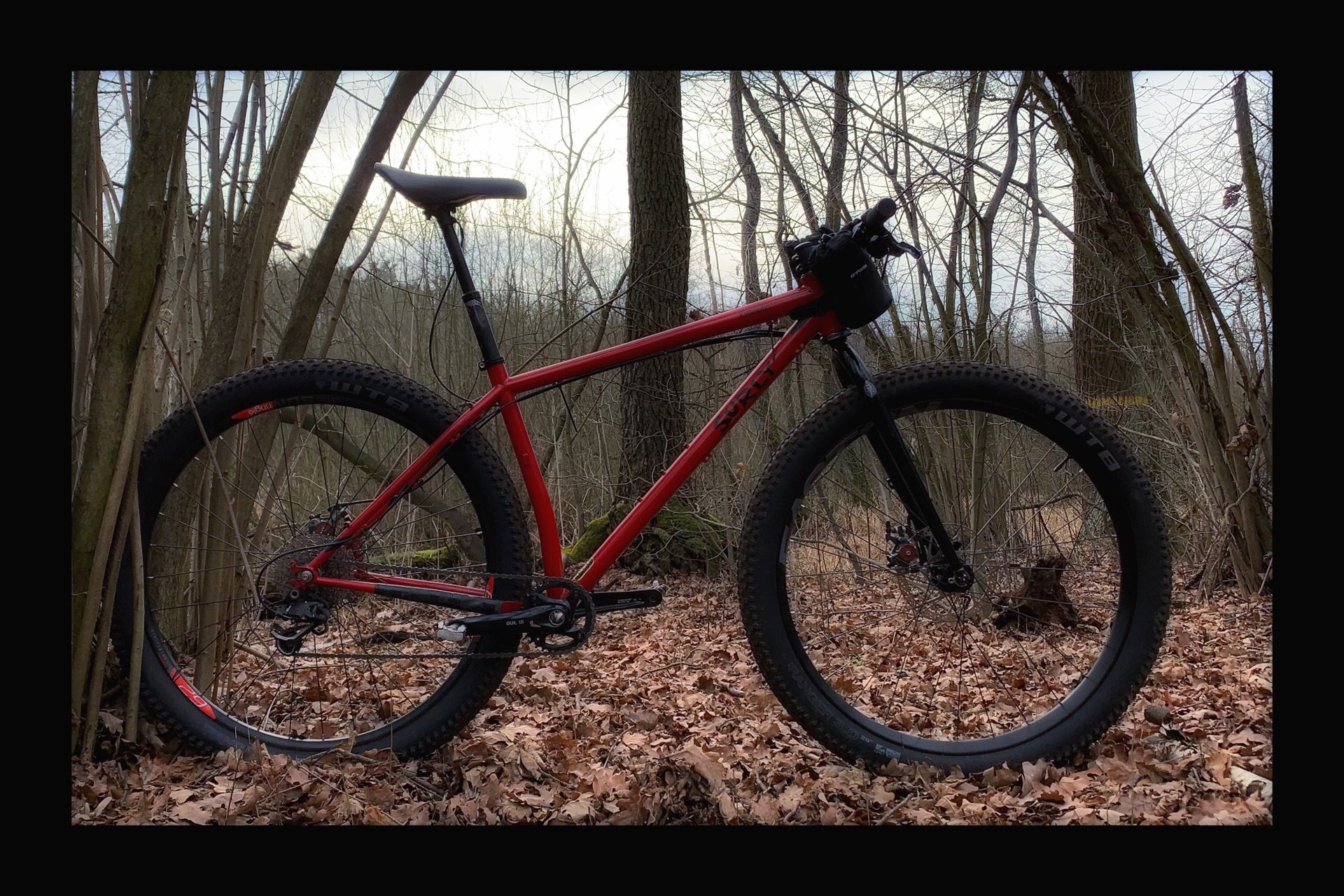

W pierwszym skoku skopiowałem białego Inbreda w wersji 29+ malując na czerwono z napisem Krampus.
Trwa układanie części, napędu, kierownica, mostek, hamulce, stery, Dawid robi koło tylne już pod mleko...
W wolnej chwili opiszę  co się dzieje.  Krampus wydaje się być naprawdę dzielną ramą, ale trzeba sobie to wszystko poukładać.
jest sporo drobiazgów które trzeba ogarnąć, wymiarów osi, bustowania korby, bezpiecznych sterów,... ... ... cdn
jestem szczęśliwy bo trzy cale to trzy cale ... w rowerze akurat na moją ulubioną puszczę to znakomity wybór.
Z chęcią poproszę Was jeszcze o rady, może coś mi podpowiecie. Bo jest sporo nowinek jak dla mnie i moje piwniczne zapasy już się okazały nieaktualne...

32:12/36 czyli 1x9 korba 615 albo 617 dostosowałem do zębów 32 ( korba bez biustowa 2x..,sprawdziłem  daje radę z młynku puścić napęd bez darcia opony, kaseta na piaście 148, nie wchodzi jednak blat 38, Na styk z linijką  może wejdzie 36, nie mam do testu, 34 do tej korby chyba nie występuje.)
na razie ulubiony widelec salsa cromoto
tylne koło byle pojechać -na obręczy na 30
hamulce  echhh
myk myk  tylko aby schować do auta
kierownica 600.
jazda w lesie bezcenna, przebieg na razie 130 km. Będzie przekładanie widelca, mostków, kierownic, na razie przy mostku 100 zrywanie przedniego koła tak sobie, ciężki przód.

To jest przetasowanie między nami na furumami ta rama :) cena okazyjna, rama używana,  choć raczej tylko magazynowe ślady są na niej a nie przebiegowe.
Zapowiadałem już,że gdy się ogarnę to mój poprzedni ram będzie wystawiony, i o  jest QR ale tylna opona to tylko 2,35 max i to dlatego że hak na to pozwala poziomy , już jakieś propozycje były, Inbred jak będzie gotowy- wystawię.
 Ramę poprzedniego Inbreda sprzedałem +- 3,4 lata temu na licytacji aż za około 750 zł , wtedy funt chyba był po 6 zł, tylko to była 21,  a teraz mam 19cali, mam dodatkowe haki do mocowania przerzutki z alu i ze stali . Wyjściowo to jest rama singlowa 135mm . Mam też piastę, nową, do zrobienia singla z wolnobiegiem klasycznym, szeroko kołnierze i z mocowaniem na tarcze na maszynówkach w razie solo potrzeb napędowych, Reborn Gind. Widelcowo nie wiem czego będę się pozbywał ...
