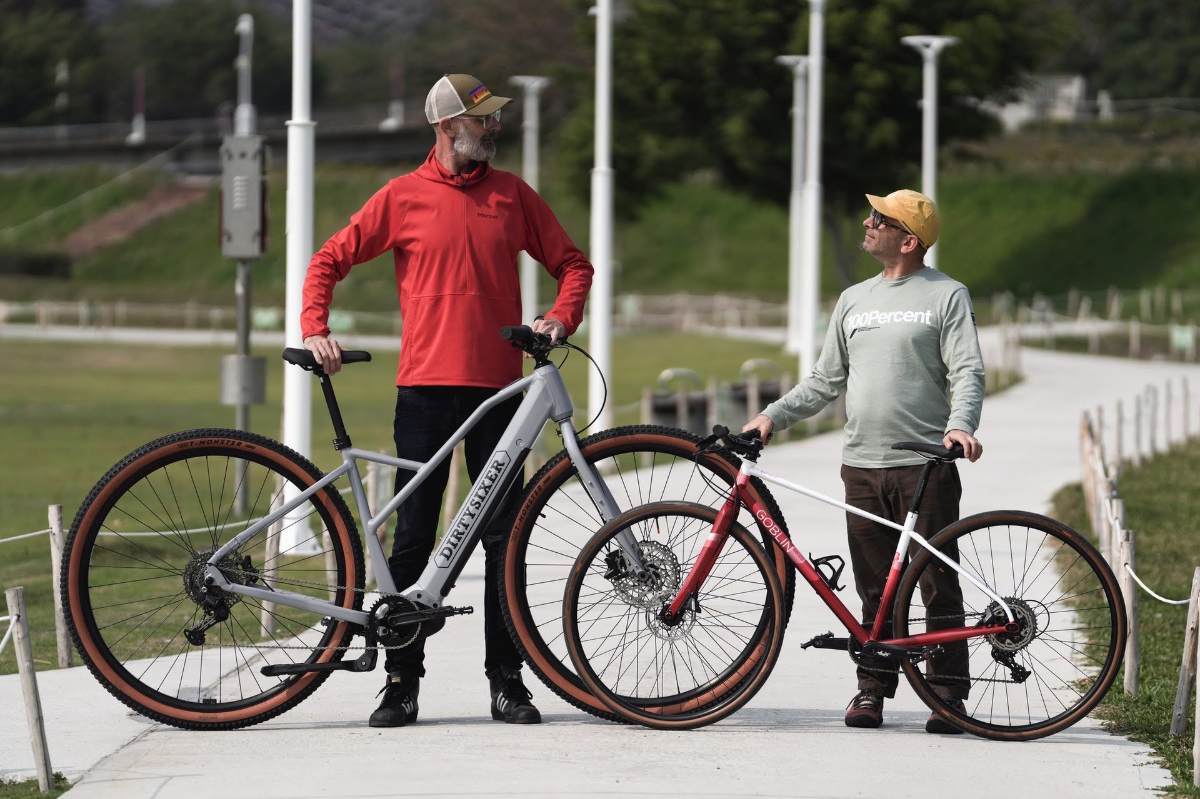

Ja się zastanawiam, gdzie jest granica sensowności pod względem użytkowym - czy to już jest górna granica pod kątem korzyści w stosunku do wad (jak w porównaniu 29" vs. 26") ?
36" to już raczej dla dwumetrowców i na w miarę proste trasy, bo w ambitnym i bardziej technicznym sporcie bez szans (konstrukcja co najmniej kilka lat starsza)...
Na zdjęciu 36" vs. 28"
