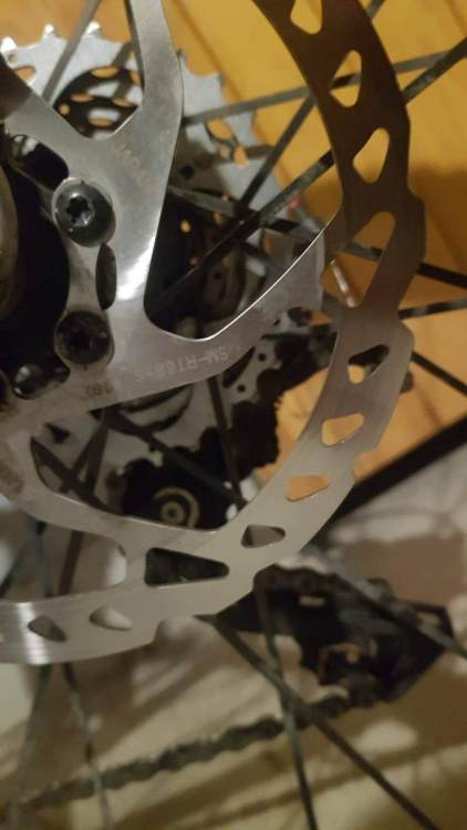

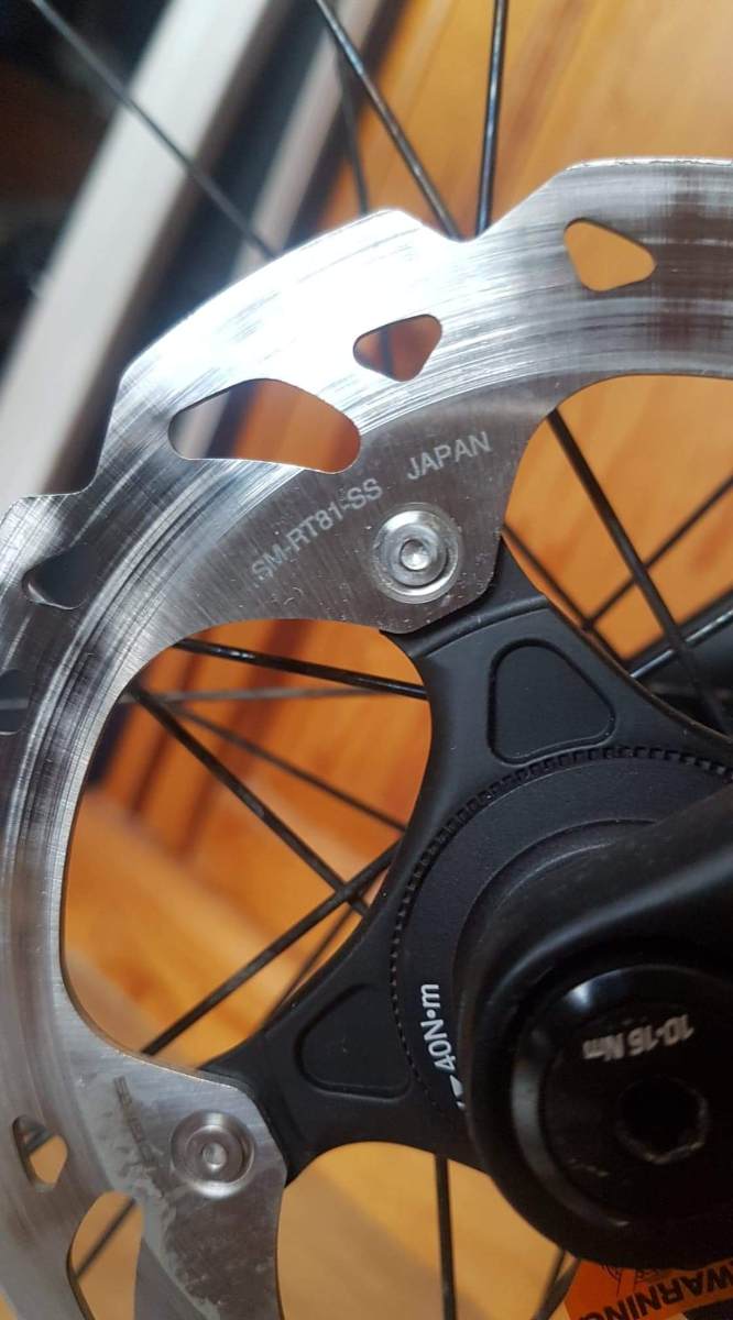

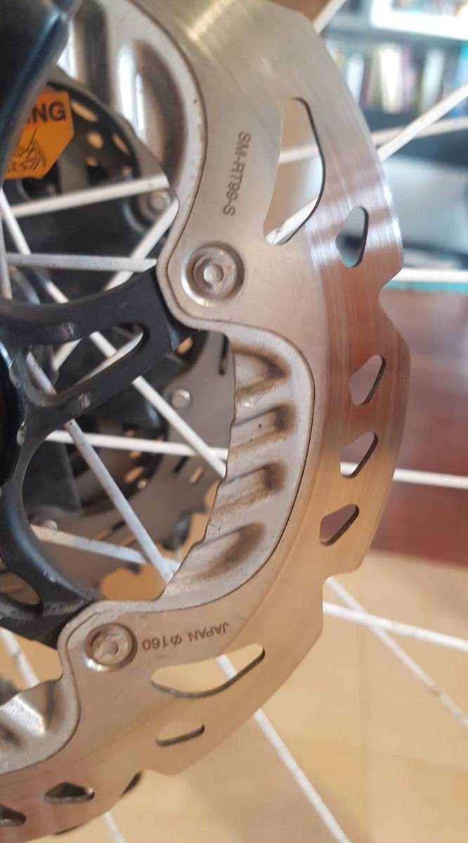

Nowe tarcze kupiłem na zapas, jak mi się klocki skończą, to planuję wrzucić nowe tarcze i G04Ti... Czy to możliwe, że Shimano zmieniło sposób produkcji tarcz? Te sprzed 3 lat były moim zdaniem ostre, krawędzie miały wszystkie jak brzytwa, cięte laserem? A te są tłoczone.
Krawędzie w otworach okrąglutkie.
No powiem Wam, że ja nie wiem co ja myślę. Chyba nie widziałem niczego Deore XT Made in China. Z drugiej strony, jakby to miały być podróby jakieś, to by szli w zaparte, że to Japan...
Cóż radzicie, Kumowie?

@cervandes Od niedawna są do kupienia wyższe modele właśnie tłoczone - z chin (czy to oryginał zlecony przez Shimano czy podroba... nie wiem). Ale na trochę narzekań już się nadziałem. Tu masz np. na forum wątek który daje do myślenia... https://www.forumrowerowe.org/topic/250738-słabo-hamuje-nowa-tarcza-i-słaba-siła-hamowaniaslx-m665/

@cervandes masz rację, krawędzie były ostre. Nie chcę wyrokować jednak skoro masowo żółci bracia klepią łańcuchy "KMC" oraz "Shimano" a także od lat tarcze SRAMa to może w końcu nauczyli się robić tarcze "Shimano". W końcu łatwiej to zrobić niż łańcuch. Jedyne co mi w tej sytuacji nie pasuje to raczej pisaliby made in Japan względnie pominęliby tą informację.
Ostrość krawędzi na otworach jest IMHO istotna gdyż dzięki temu klocki są lepiej oczyszczane z luźnego materiału oddzielonego od okładzin w wyniku tarcia.

Ależ niech się kolega sugeruje. W sklepie stacjonarnym widziałem obok siebie 160 z napisem "Japan" i 180 z napisem "china".
A swoją drogą to chińskie to naprawdę nowum. Zawsze było tak że drogie i średnie cięte laserem "Japan" a tanie tłoczone "Malasia"

@abdesignNie tną tego laserem. Wszystko na prasie walą ale zależy od prasy i matryc oraz później na magnesówce są szlifowane na ostro właśnie. Widać Chińczycy mają inny proces albo inne matryce. Przypuszczać można również że używają chińskiej stali widelcowej.

@Dokumosa masz rację, domyślam się, że to po magnesowce. "Laser" to chyba mi się wziął przez to że ktoś w tym wątku wcześniej tak to określił. Może Chińczycy po prostu robią na 1,8 i koniec zamiast na 1,9 z obróbką... przecież to taniej... A że tarcze gorsze? Co to ich obchodzi skoro teraz i tak zejdzie.

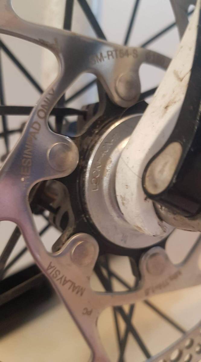

Ja sobie kupiłem na tył rt56 i tez chińskie. Malezyjska działała, chińska może też. Mam nadzieję, że nie uwalili jakims smarem. Odtłuszczacie przed założeniem ? Fotki nie wstawiam bo w sumie tarcza jak tarcza.

Już rok temu te tarcze tak wyglądały jak były kupowane ze świeżych dostaw. Obecnie ze wspomnianymi ostrymi krawędziami ostały się jedynie te o konstrukcji kanapki (te nadal robią chyba wyłącznie w Japonii).
Co ciekawe Shimano pozycjonuje RT76 obecnie jako SLX.
