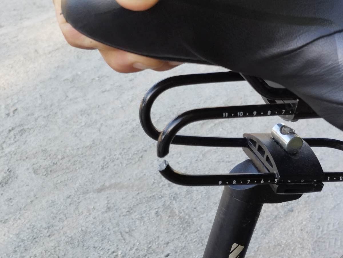

Na Ali kupiłem wiele pożytecznego osprzętu rowerowego, ale tego prostego amortyzatora siodełka zdecydowanie nie polecam...
Screenshot_2024-03-28-11-17-04-008_com.alibaba.aliexpresshd.thumb.jpg.52daf29aab6996d4b1502d0bfc191425.jpg
Sprężyna jest nawet wygodna, daje się indywidualnie wyregulować, ale po kilkudziesięciu godzinach pracy pęka z hukiem!!  Aby wrócić do domu, trzeba ją zdemontować co na szczęście jest możliwe.
Testowałem dwukrotnie i ta sama wada (konstrukcyjna?, materiałowa?🥴),  Aliexpress oczywiście natychmiast zwraca pieniądze, ale czy ja jestem ich testerem?😡

Sam pomysł nie jest zły, tylko wykonanie niedopracowane, wadliwe. Resor siodełka jest bardzo czuły, niweluje nawet małe drgania, trzeba się wręcz oswoić z jazdą na takim "fotelu babuni"😄.  Złamanie sprężyny jest bezpieczne dla rowerzysty, ale strachu dużo - strzał, huk😲🫨
Gdy zostaną wyeliminowane wady materiałowe (lepszy gatunek stali, lepsze hartowanie) to będzie ciekawa propozycja dla tych co chcą jeździć wygodnie, elastyczność jest na pewno większa od pionowej sztycy amortyzującej, od siodełka na sprężynach śrubowych, podobna do pantografu.

Takie rozwiązanie nie ma prawa działać na dłuższą metę. Musiałoby być jakieś dodatkowe podparcie z tyłu (chociażby elastomer czy cokolwiek w tym stylu). Nie ma znaczenia z jakiego materiału jest to wykonane bo w miejscu zgięcia materiał pracuje i każde jego ugięcie powoduje kolejne zmęczenie materiału. Kupowanie takiego wynalazku to proszenie się o katastrofę.

Spokojna głowa, nie pękną, prawdopodobieństwo praktycznie zerowe👌😄, ale za troskę dziękuję🙂.  Zamiast tłumaczyć zjawiska zmęczenia, żywotności, poparte rachunkiem prawdopodobieństwa, podam przykład słynnego karabinka AK-47, uznanego za niezawodny przez wojska wszelkiego autoramentu.  Tam zbijak iglicy jest poruszany sprężyną zwiniętą spiralnie z 3 drutów (ekstremalnie odpowiedzialny element), gdy pęknie jeden drut, kałach strzela nadal, potem wymienia się całą sprężynę.
Nie wiem jak możesz ten wynalazek porównywać do resorów w samochodzie. Tam promień gięcia jest dużo większy więc siły działające na materiał nie są tak skoncentrowane jak w rozwiązaniu, które próbujesz bronić. Tutaj podczas jazdy pręt jest ściskany, zginany i skręcany jednocześnie więc do zmęczenia dochodzi bardzo szybko.
Tak masz rację, inna jest geometria obciążeń, dlatego ten resor siodełka trzeba "przeliczyć" inaczej, obecnie można to robić na symulatorach CAD, Chinczykom to nie wyszło🥴.
ściskany, zginany i skręcany  to sprężyna, tu tylko zginany

Właściciel zdrowy i cały👍😄, ale nie zadowolony, delikatnie mówiąc zirytowany, że tym razem naciąłem się na chiński bubel😡😂,  stąd mój post i ostrzeżenie, żeby tego nie kupować.

Nie ma możliwości, żeby na siodło nie działały też siły poprzeczne, zatem skręcanie też będzie miało miejsce. Przykład sam podajesz z tym znajomym co zajechał pantograf.
Na Amazonie też mają takie wynalazki, tylko tam podane, że nośność nie jest 100kg, tylko w zależności od ustawienia. W opisie 25-100kg, na grafice 40kg na końcu i 200kg przy samym zgięciu. Jeżeli te z Ali miały niby 100kg, to tak samo przy zgięciu a nie w połowie tak jak miałeś ustawione - błąd sprzedawców, że tego nie opisali.
