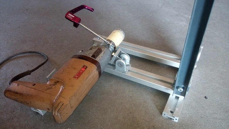

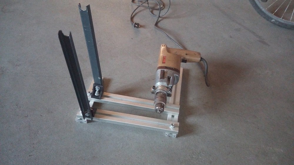

Gość Napisano 25 Marca 2020 Napisano 25 Marca 2020 Pierwszy dzień z "koronnym" (ustawowym) zakazem wychodzenia z domu. Poprawnym jest się dostosować. Z nudów wyszło takie coś. Kto zgadnie co to jest i do czego ma służyć? Dodam tylko że to wersja beta i wymaga jeszcze nieco poprawek i rozbudowy. Za to zabieram się może jutro. W każdym razie wszystko działa niemal jak należy. Cytuj
1415chris Napisano 25 Marca 2020 Napisano 25 Marca 2020 Bezwysilkowy trenarzer do nabijania kilometrow na Stravie? Cytuj

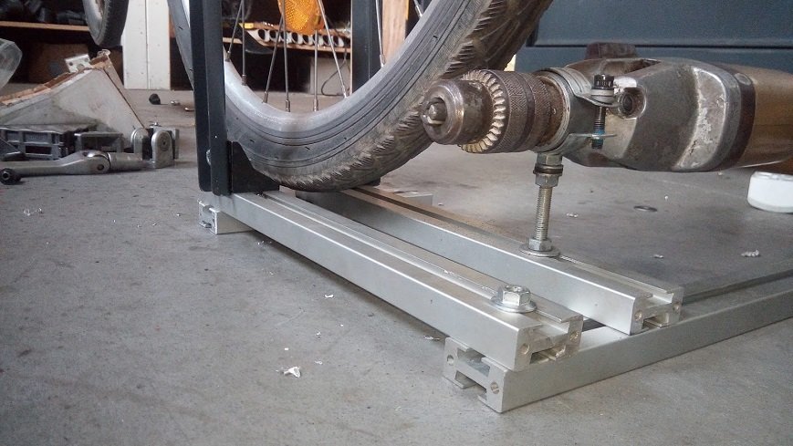

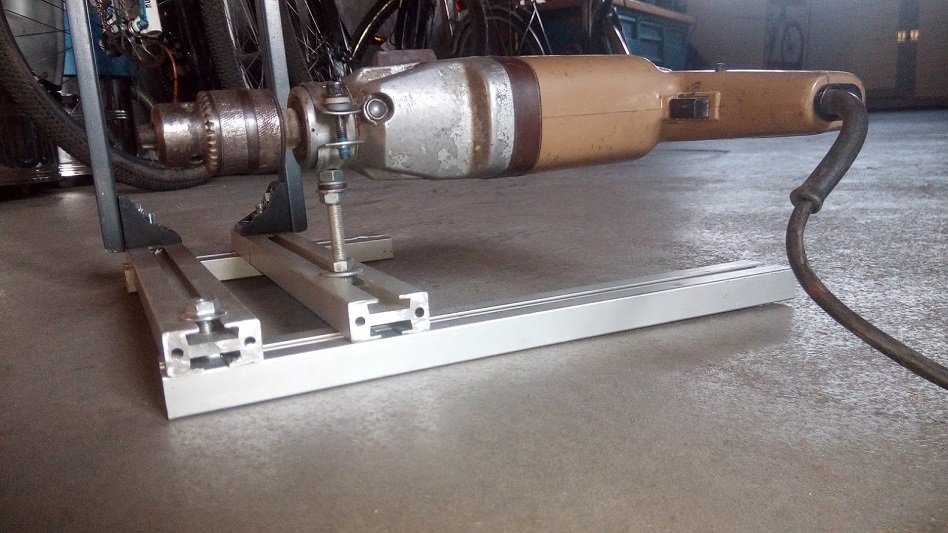

Blueforce Napisano 25 Marca 2020 Napisano 25 Marca 2020 miej litość dla łożysk wiertarki, wsadź śrubę z łbem, na śrubę łożysko, potem nakrętka, i zrób podparcie dla łożyska. Łożyskowanie w wiertarce jest przystosowane do nacisku z góry( 1000N nacisku nie robi wrażenia), ale boczny je zabije, bo przecież jak chcesz mieć możliwość sensowne waty wycisnąć to masa ciała*g nacisku koła na uchwyt wiertarski musi być. Btw jakbym ja miał zgadywać to jest to maszyna do rozpędzenia koła w celu zbadania wyważenia, albo do docierania hamulców tarczowych dla leniwych. Cytuj
Gość Napisano 25 Marca 2020 Napisano 25 Marca 2020 (edytowane) Tak jak powiedziałem wyżej, stosuję się do nakazu siedzenia w domu, więc zrobiłem to z tego co miałem na stanie, w dodatku zupełnie na spontanie (bez planu) . Poza tym nie będzie podparcie na dodatkowym łożysku potrzebne. Aż takiego nacisku tu nie będzie. Zresztą widać że wiertarka opiera się na jednej śrubie bodaj 8mm. Edytowane 25 Marca 2020 przez Gość Cytuj

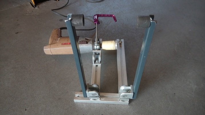

Gość Napisano 26 Marca 2020 Napisano 26 Marca 2020 Druciarstwo użytkowe. Wersja finalna, nieco poprawiona wygląda obecnie tak: Jest to napęd do koła przedniego służący do diagnostyki oświetlenia, szczególnie tylnego światła, gdzie problem jest nieco poważniejszy niż przepalona żarówka. Posiadając jeden własny rower, to to urządzenie raczej się nie przyda. Prowadząc warsztat już na pewno. Od dawna zabierałem się za zrobienie czegoś podobnego, lecz zazwyczaj czasu brakło. Obecnie jest spokój więc można się bawić. Jest jeszcze opcja by zrobić potencjometr regulujący obroty silnika, z tym że wydaje mi się to przerostem formy nad treścią. Oczywiście urządzenie kompatybilne z kołami od 24' do 28' Wystarczy jeden ruch ręki za dźwignię. Najchętniej bym wymienił tą wiertarkę na jakiś zgrabny silnik, ale puki co takiego nie posiadam więc wiertarka musi starczyć. Cytuj
Brombosz Napisano 26 Marca 2020 Napisano 26 Marca 2020 Chyba wiem. Docieranie rożnie spasowanych ze sobą elementów napędu? Zgadłem? Cytuj
Gość Napisano 26 Marca 2020 Napisano 26 Marca 2020 2 godziny temu, TheJW napisał: Ale co dlaczego? 1 godzinę temu, Brombosz napisał: Chyba wiem. Docieranie rożnie spasowanych ze sobą elementów napędu? Zgadłem? No przecież wyżej napisałem odpowiedź. Cytuj
MikeSkywalker Napisano 26 Marca 2020 Napisano 26 Marca 2020 A miałem pisać że to urządzenie do zamiany energii elektrycznej na mechaniczną i z powrotem na elektryczną. Żeby sobie świecić lampką rowerowa w garażu i patrzeć na straty energii. Ale wydało mi się to zbyt absurdalne Bo sam dosłownie tydzień temu myślałem nad podobną końcówką do wiertarki ale napędzającą samą piastę. Chciałem sobie sprawdzić jak dynamo 1.5W zasili lampki które posiadam. A kwarantanna opóźni złożenie koła. Cytuj
Gość Napisano 26 Marca 2020 Napisano 26 Marca 2020 (edytowane) Teraz, MikeSkywalker napisał: A kwarantanna opóźni złożenie koła. Mi kwarantanna przyśpieszyła tą zabawę. Robiłem klientowi rower, zabrakło części na które trzeba było poczekać, więcej pracy nie było, to zaczęła się zabawa z tym czymś. Kilka godzin zeszło. Z minusów? Wiertarka nieco za głośna. Powiedzcie mi jak by to nazwać? Edytowane 26 Marca 2020 przez Gość Cytuj
rambolbambol Napisano 26 Marca 2020 Napisano 26 Marca 2020 (edytowane) @arturross15 Elektryczny Cyklokołoobracacz ... albo Przedniokołoruchator. Wynalazek jest genialny. Podobają mi się takie pojechane patenty. Edytowane 26 Marca 2020 przez rambolbambol 2 Cytuj
wkg Napisano 26 Marca 2020 Napisano 26 Marca 2020 Kilometronabijacz Czego to ludzie nie wymyślą : ) Cytuj
