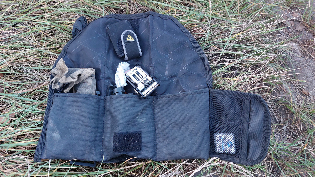

kazafaza Napisano 15 Stycznia Napisano 15 Stycznia Ze swojej strony polecam toolroll, naleśnik, burito - jak zwał tak zwał ale robi robotę. Swój otrzymałem jako nagrodę na Paprykarzu 14' od Triglav'a i wolę to-to od torebki podsiodłowej. Posiadam w nim od lewej do prawej: mokre chusteczki, łatki samoprzylepne, zapalniczka / Topeak Hexus II, nóż Opinel, łyżka Pedro's, klucz 10mm i klucz do kół / rękawiczki, srajtaśma, łatki do opon, kawałek taśmy wzmacnianej. Przypinam to pod siodło ewentualnie pod koszyk. Oprócz tego jeżdżę z nerką do której wciskam pompkę (ręczną!), dętkę na zapas, żarcie i jakieś szmaty na załamkę pogodową, trytki, kasę, lampkę awaryjną. 2 Cytuj

kazafaza Napisano 15 Stycznia Napisano 15 Stycznia @Wojcio: jest to produkt od szczecińskiego TRIGLAV, które produkował @anarchy z tejże parafii. Końtakt z Dawidem mi sie urwał, strona nie działa, coś widać na FB albo na Insta jeszcze jakieś detale. Gdybyś się upierał na taką samą to musiałbyś próbować online. Przerabiałem różne systemy pakowania sprzętu i taki zwijany narzędziownik jest wystarczająco pojemny (na moje potrzeby) oraz można go szybko i łatwo przepiąć miedzy rowerami. Jak wspomniałem, z reguły jeżdżę też z nerką Deuter Pulse 5, gdy raz jej zapomniałem i musiałem śmigać z plecakiem to po cichutku cierpiałem Jeśli myślisz o zwijaku to poniżej masz kilka, żadnego nie testowałem, kolejność przypadkowa: Race Face Stash Tool Wrap Camelbak Bike Toll Organizer Roll KOM Cycling SR01 Birzman Feexroll Wolftooth B-Rad Teklite Granite Quiver Topeak Burrito Pack Topeak Burrito Pack Slim Restrap Tool Roll @CoolBreezeOne: a u Ciebie cóż to za tortilla, wręcz spód od pizzy i to na grubym cieście?!? 2 Cytuj

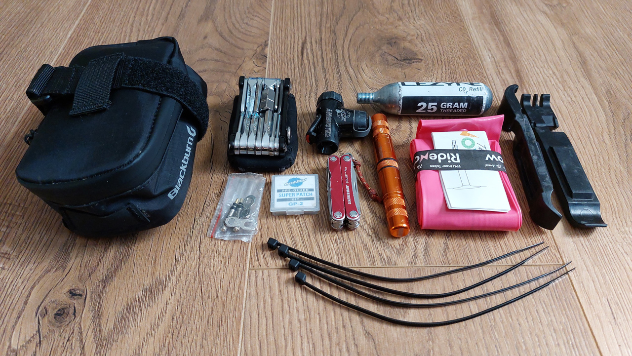

wr81 Napisano Piątek o 20:50 Napisano Piątek o 20:50 (edytowane) W dniu 15.01.2026 o 15:07, KSikorski napisał: Pozostając w temacie to torebka LEZYNE Micro Caddy S mieści wszystko oprócz pompki (dętka TPU oszczędza przestrzeń), jest kompatybilna z dropperem (mocowanie na pojedynczy rzep), a w moim przypadku (sztyca 150mm) i trailowy 29ner nie ma kolizji opony z torebką w scenariuszu "maksymalnie opuszczona sztyca + dobicie zawieszenia". Na zdjęciu wersja "mieści wszystko oprócz dętki" Weszła pompka Lezyne Pocket HV z rurką wyjętą i włożoną osobno i otwartymi i odgarniętymi na bok kapturkami gumowymi. Gdybym miał pasujący do tej dolnej dedykowanej kieszonki multitool to zmieściałby wszystko czego realnie potrzebowałem i woziłem w większej Bontager Elite S (nie liczę dętki TPU bo niedawno kupiona i w Bontagerze nie jezdziła). Tutaj przymierzona w hardtailu ale jak już to pójdzie do Trance na droppera, tam też nie ma ryzyka kolizji z kołem- pewnie z powodu skoku tylko 120mm. Gdyby rzeczywiście koło podchodziło pod samo siodłto na na "luźne drobiazgi" z naciskiem na awaryjne drobiazgi - łyżki, łatki, chusteczki, rękawiczki, spinki, zipy itp. można by się zastanowić nad czymś minimalistycznym schowanym między prętami siodełka., np coś w ten deseń. https://www.canyon.com/en-pl/gear/accessories/bags/bikepacking-bikebags-and-panniers/canyon-road-mini-underseat-bag/10006560.html Edytowane Piątek o 21:06 przez wr81 Cytuj
