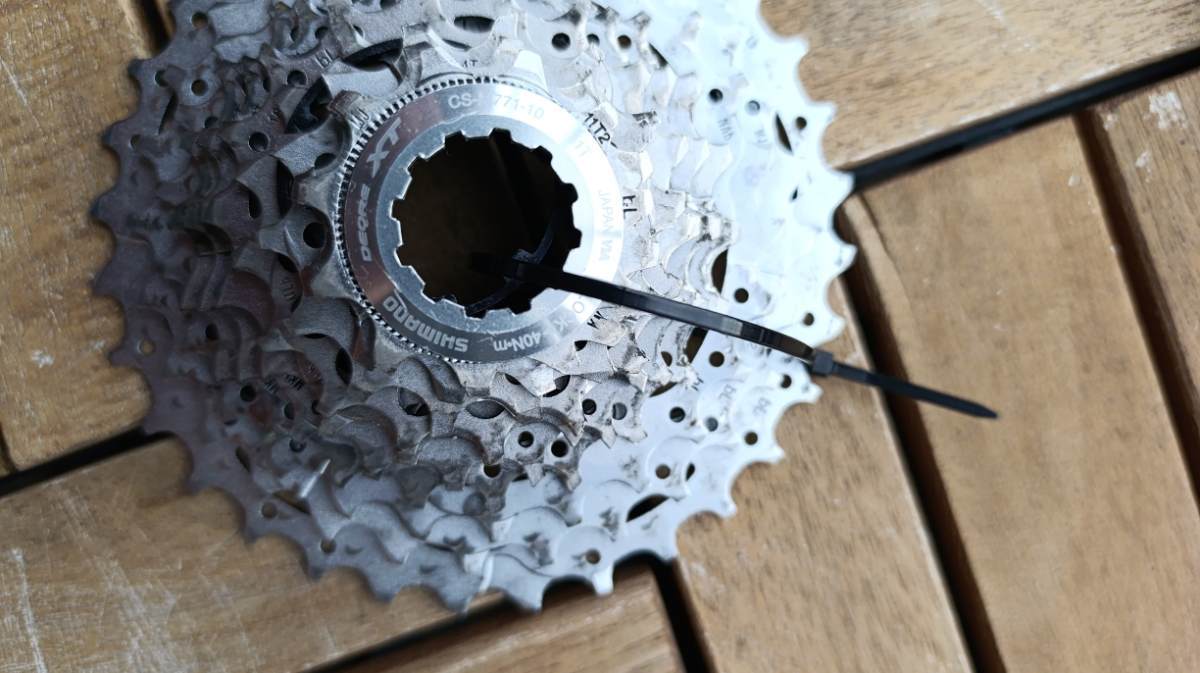

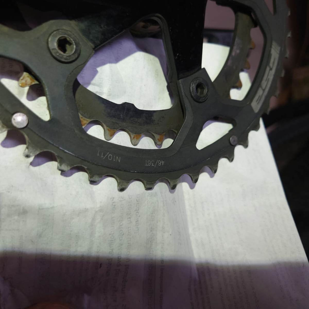

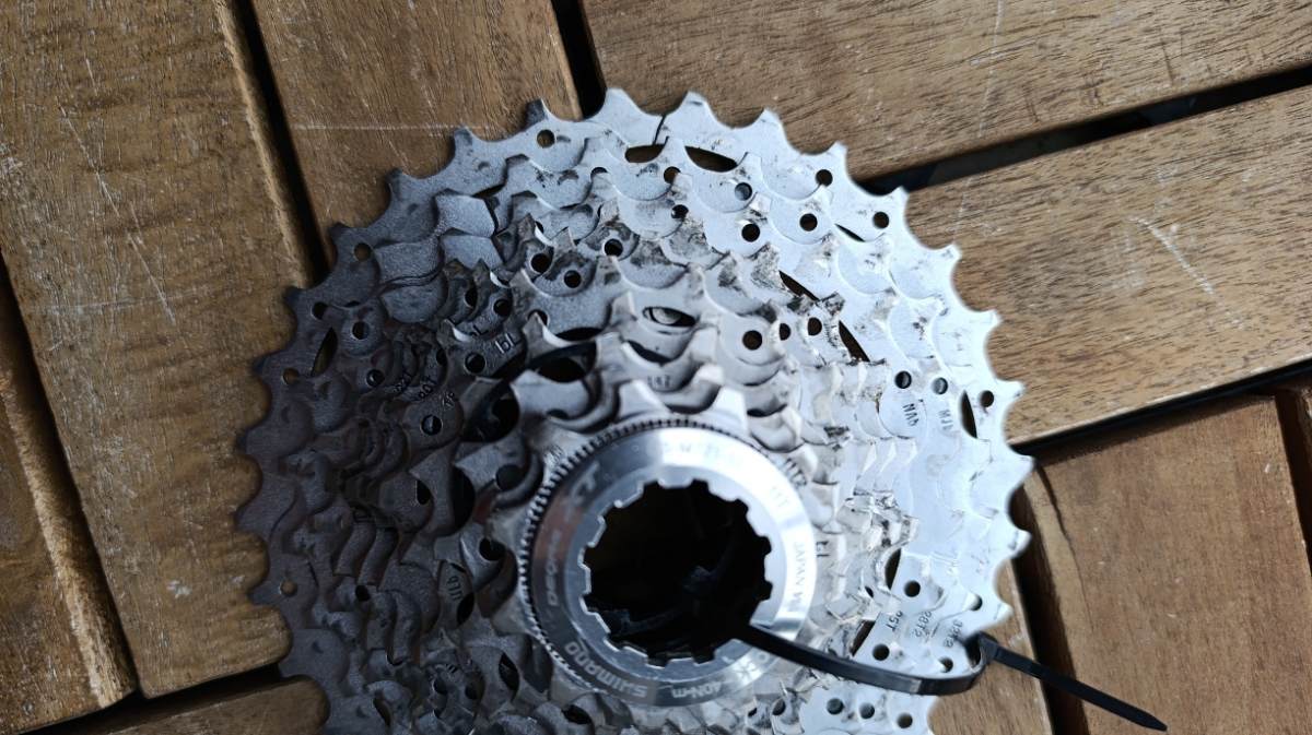

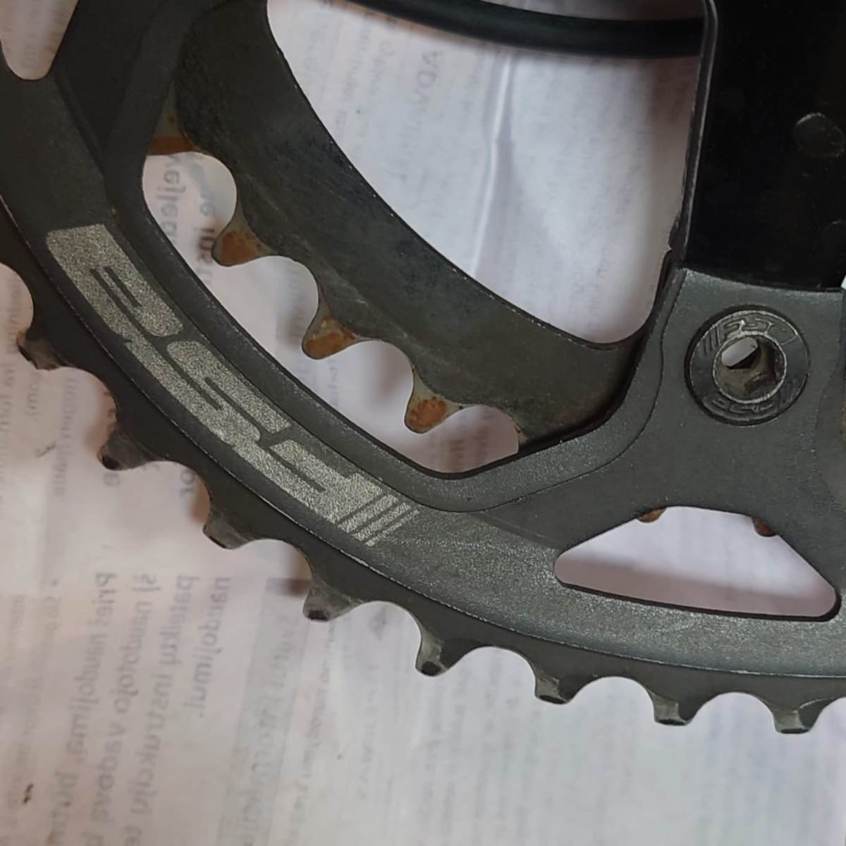

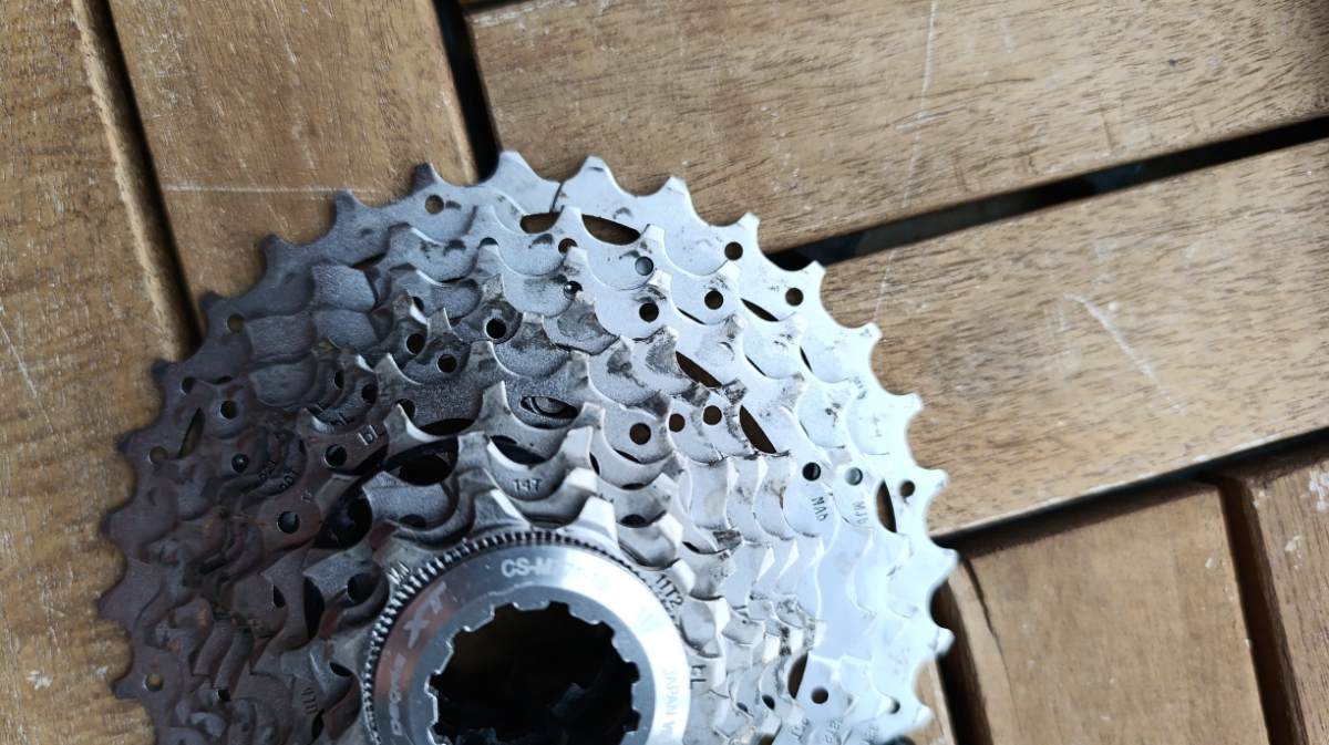

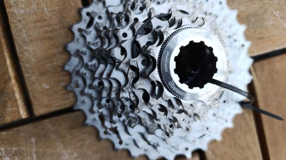

Proszę o ocenę i poradę w sprawie kasety,  tarcz mechanizmu korbowego i kółeczka dolnego przerzutki. po zerwaniu i wymianie łancucha  na nowy przeskakuje na najlzejszym biegu na kasecie.

1. Kaseta - dziwnie jeździsz, że najlżejsze przełożenie masz praktycznie najbardziej zajechane z całej kasety. Czasami trzeba przejechać i 100km żeby łańcuch "dogadał" się z kasetą.
2. Korba (blat) - wygląda ok. (nie pokazałeś małej zębatki)
3. Kółka przerzutki - podjechane ale koszt ich wymiany to parę złociszy.

@Lezia
Cytat
przeskakuje na najlżejszym przełożeniu. po właczeniu sprzęgła jest ok...do wymiany kaseta?
mała zębatka:
Przejedź ok 100 km i jeśli dalej przeskakuje to kaseta do wymiany (nie wiem co to za kaseta - może można wymienić jedną zębatkę?)
Mała zębatka korby jeszcze OK.

Ponieważ zębatki te mają duże rozmiary, jest szansa że nowemu łańcuchowi takie zużycie na zębach (no, na środkowej trochę widać) nie będzie przeszkadzać.
W szosówce zakładałem nowe łańcuchy już prawie na igiełki (tarcze 52/42) i nic nie przeskakiwało jeszcze przez wiele kilometrów.

No to nastała sahara. Jak nie mają lozyska luzu to  nasmaruj, a jak mają, to suport może być nawet chiński za 2 dychy + odpowiednie dystansy pod korbę.Ewentualnie? Zakup cały komplet Goldixa z odpowiednimi tarczami, a tą korbę ożeń. Wielu stoi przed dylematem " skąd tarcze?"," skąd korbę?" ,"co teraz?" , bo kupiło gravela, szosę ,gdzie to ładowano, a do wielu ładowano. Serwisowo FSA tanio nie wychodzi to raz, a dwa weź to gdzieś kup , a inna rzecz łożyska FSA są uuujowe :)

Do "zębów rekina"  jeszcze daleko 😁. Spokojnie można się jeszcze na tym szlajać.  Wymień  tylko suport .  Korbę masz pod ośkę 24  ...chyba ? Bo zdjęcia oszczędnie potraktowane.  Kup  jakieś tańsze  Shimano HT  , spokojnie obskoczy.  Lub jakiegoś chinola  jak radzi @kaido2 .

Żenią, bo glówny zysk obrano na eksploatacji. Suporty FSA są 3x droższe do tego słaba dostępność, więc kupisz jak się zacznie sypać, a sypią się dość szybko , bo zazwyczaj w okolicy 10-u koła.
Blaty do żywotnych też nie należą i jak zajedziesz to kupisz minimum za 150 PLN sztuka, bo będziesz w kropce, a zamienników brak. FSA to chiński producent i jak bierzesz coś od nich w ilościach przemysłowych to pogonią Ci to w przyzwoitej cenie niewiele większej od kosztów produkcji , stąd w wielu markach te komplety, a że ma się szybko psuć , to same plusy :)
@pecio średnica osi tej korby FSA,- 19 :)
