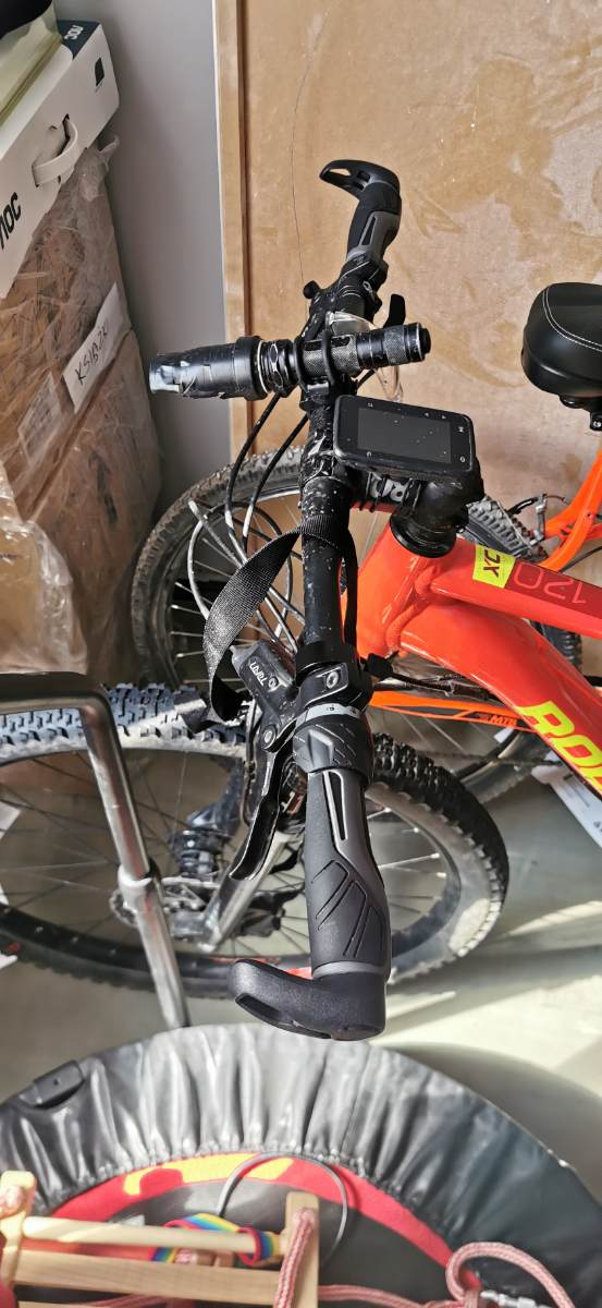

@uzurpatorco do napędu to jest jak dla mnie idealny - jeżdżę od zawsze z kadencją w granicy 100 więc lokalnie mi nic nie brakuje. W Beskidach też mi raczej nie brakuje niczego lżejszego.
Byłem po prostu ciekaw czy coś zyskam. Ostatni dokupiłem takie krótkie rogi 3-4cm z gripami ergonomicznymi z decathlonu więc zyskałem dodatkowe chwyty. Po zablokowaniu amora też się dużo energii nie traci a rower sam z siebie też nie jest jakiś ciężki.

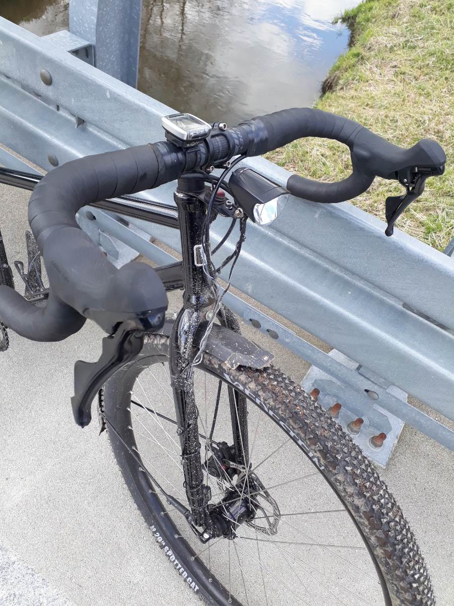

Żeby MTB zastąpić gravelem to ten drugi musiałby w jakimś stopniu dorównywać własnościami jezdnymi temu pierwszemu, niestety ale obecnie żaden gravel który jest w sprzedaży nie dorównuje własnościami jezdnymi w terenie rowerowi MTB. Ale zawsze można takiego gravela sobie zrobić, na tym forum kilka osób już to zrobiło, wyglądem taki rower będzie przypominał skrzyżowanie kolarzówki z góralem. Ja takie coś już popełniłem i fajnie to jeździ w każdych warunkach pogodowych i terenowych.

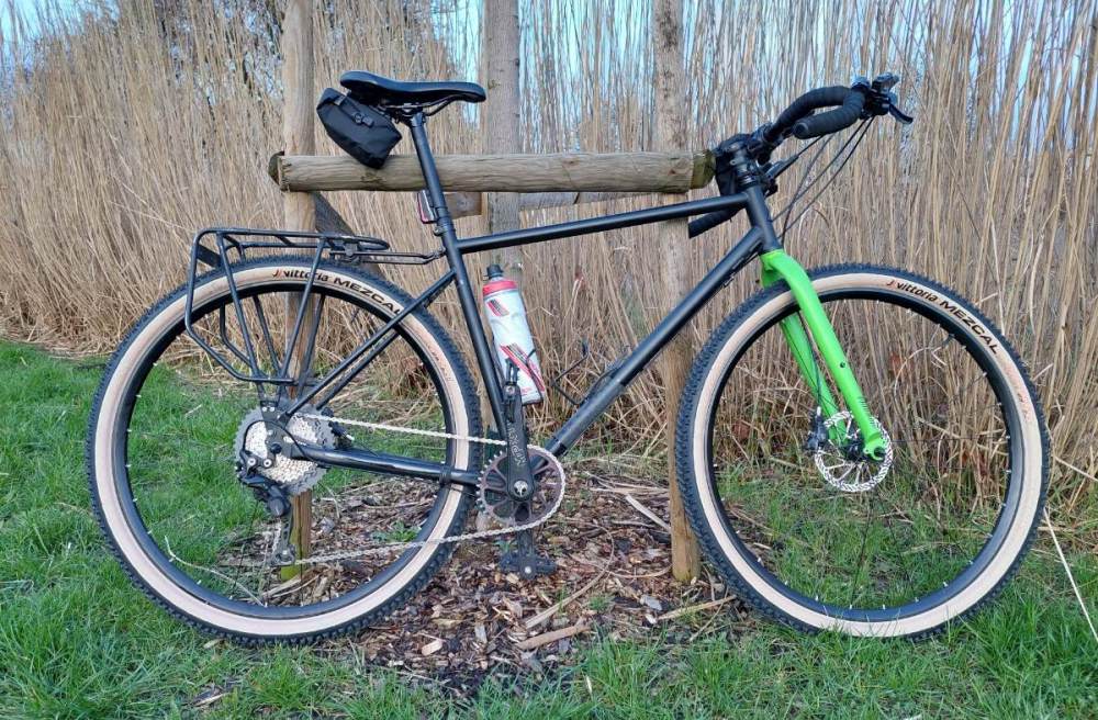

Właśnie. Mnie nudziły łatwe trasy i dojazdy na MTB. Teraz mam "gravela" ustawionego bardzo wyścigowo, z wąską kierą, siedzi i jeździ się jak na szosie. Za to są opony 2,2" i napęd z 36 z przodu i 10-50 z tyłu. Uwielbiam ten rower, wjedzie wszędzie. Najwyżej trochę wolniej niż MTB, ale można przejechać łatwymi trasami czy asfaltami dłuższy kawałek bez uczucia "co ja tu robię do cholery" i nie zasnąć.
To jest wg mnie ten PRAWDZIWY gravel z dowolnej reklamy. Mogę pojechać gdzie mnie oczy poniosą a nie analizować trasę żeby nie musieć zawracać. Na tych z katalogów daleko bym nie dojechał.
Tak czy inaczej polecam najpierw sprawdzić to na sobie. Tzn pożyczyć coś co wydaje się ok i zabrać na np. najgorsze uy jakie normalnie planowałoby się zwiedzać. Ja uwielbiam ten rower, ale innym taka jazda może się nie spodobać :)

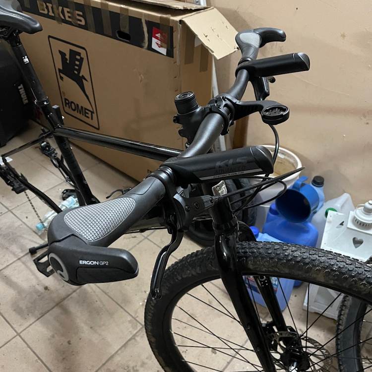

@mmoorroo dobra decyzja, na gravelu przy Twojej jeździe byś się męczył, tym bardziej jak piszesz że w obecnym rowerze nic nie brakuje. Jeżeli chcesz jeszcze poeksperymentować to zainwestuj  w wewnętrzne rogi, dzięki nim przyjmiesz pozycje zbliżoną do  tej na gravelu, ciało się jeszcze trochę pochyli, ramiona i barki ułożą się bardziej do środka itp. Całkiem fajny substytut jazdy na łapach w baranku.
