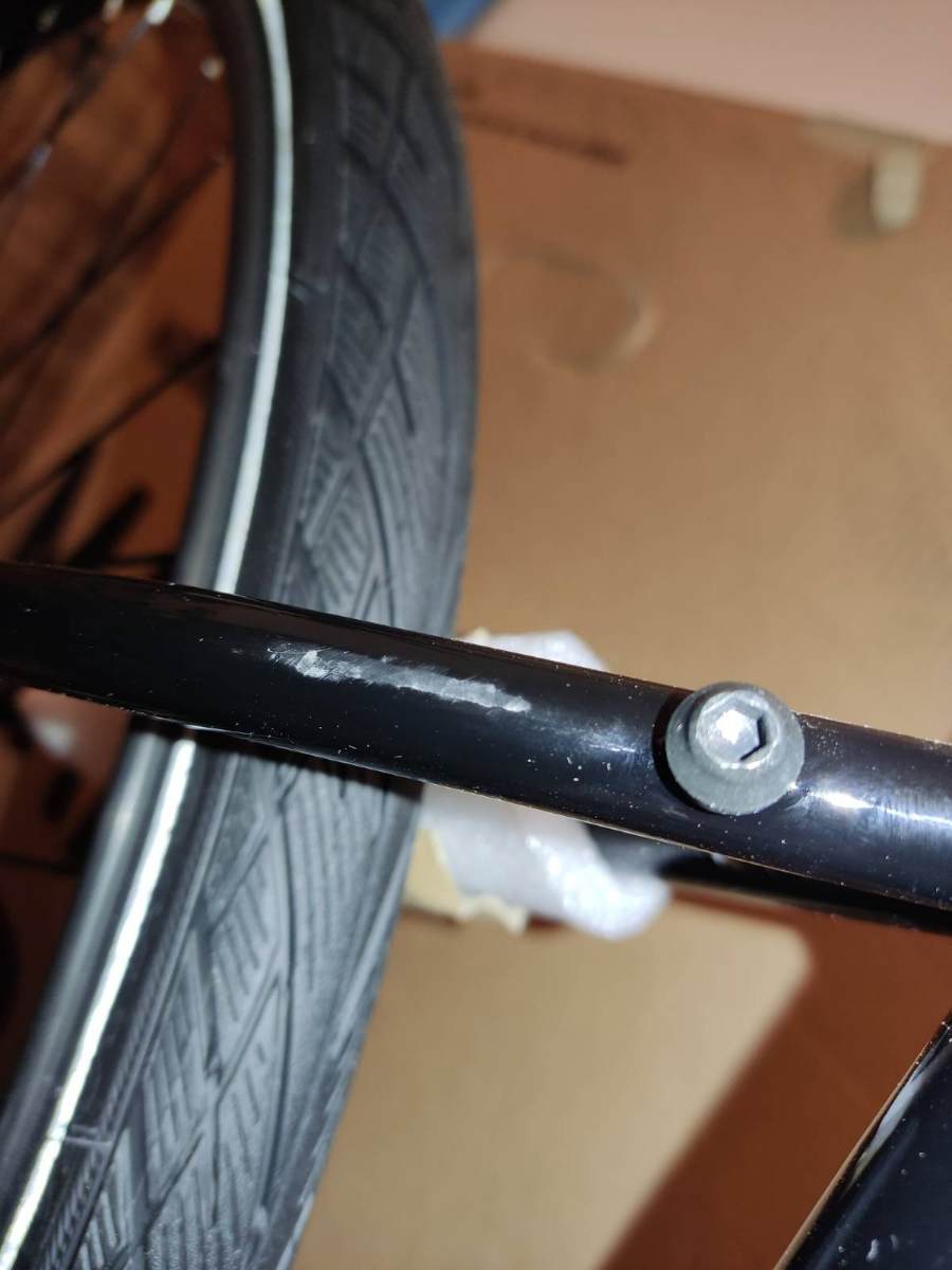

Viking1 Napisano 8 Marca 2023 Autor Napisano 8 Marca 2023 Zamówiłem sakwy i bagażnik Crosso, a także multitool o którym wspominałem. Kilka godzin temu odpakowałem rower. Niestety okazało się, że był źle zapakowany i luzem położone na wierzchu elementy zapakowane w karton, starły lakier na ramie. Jak można rozwiązać ten problem? Sprzedawca twierdzi, że rower był fabrycznie zapakowany przez producenta i zaproponował zwrócenie roweru, ale byłbym stratny za transport w moją stronę(40 zł), kupon za 50 PLN i cashback 100 zł. Czyli razem 190 zł. Dlatego nie zgodzę się na taką opcję. Zaproponowałem sprzedawcy wymianę na ten sam model, albo pokrycie kosztów usunięcia uszkodzenia, ale z tego co widzę, to ma na stanie tylko rozmiar S(a ja mam L). Co radzicie zrobić? Jak najlepiej usunąć to uszkodzenie?

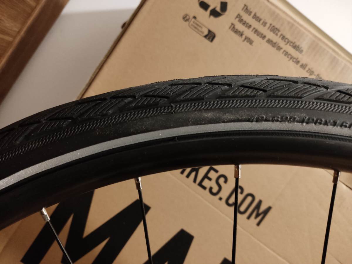

Viking1 Napisano 9 Marca 2023 Autor Napisano 9 Marca 2023 Okazało się też, że tylna opona/dętka, jest nieszczelna. Po wyjęciu z kartonu, nie miała powietrza. Po napompowaniu jej, wszystko wyglądało dobrze. Ale po jednej/dwóch godzinach, znów zeszło z niej powietrze. Poza tym opona jest obtarta z jednej strony, jakby od kartonu.
vincek Napisano 9 Marca 2023 Napisano 9 Marca 2023 6 godzin temu, Viking1 napisał: Jak najlepiej usunąć to uszkodzenie? Pomalować ramę. Każde inne rozwiązanie nie da takiego efektu/wyglądu nowego sprzętu. Według mnie, usunięcie tego w idealny sposób przewyższa koszt Twoich zniżek. Można też to jakoś zabezpieczyć i jeździć nie przejmując się tym. Musisz zadecydować Ty Co do opony, to nie wygląda aby te prztarcie uszkodziło dętkę. Trzeba to lepiej sprawdzić - zdejmując oponę i weryfikując standardowo wszystko. Być może gdzie indziej jest problem. 6 godzin temu, Viking1 napisał: Co radzicie zrobić? Tu wszystko zależy od procedur sprzedawcy. Jak jest możliwa wymiana, to chyba najlepsze rozwiązanie pod kątem kosztów dla Ciebie.
itr Napisano 9 Marca 2023 Napisano 9 Marca 2023 Zrobić spokojnie zdjęcia bardziej czytelne „procesowo” i wysłać do Marina z dobrym opisem co tarło jak włożone i czemu na rurce nie było zawinięcia. Sam rozważałbym zostawienie ramy i super polerowanie tego miejsca pastą samochodową typu turbo z przeceny w biedronce albo od kolegi samochodziarza na palec, filcowa szmatka inna błysk, razem z warstwami lakieru i nawet gołym metalem, słabo widzę na zdjęciu. może dętka ma lekko odkręcony wkład zaworka w zaworku, rurka w rurce , a nie drobiażdżek do kręcenia przed pompką. Chłopaki od Marinów-jak lakier na Waszych ramach? Delikatny i łatwo się przeciera? W Surly jest fatalny…paski toreb zjadają momentalnie.
KSikorski Napisano 9 Marca 2023 Napisano 9 Marca 2023 W toku użytkowania zrobisz jeszcze 15 takich zadziorów lakieru, rozwalisz 10 opon i 30 dętek... Dętkę wymienić po uprzednim sprawdzeniu czy przypadkiem w tej co jest zaworek nie jest poluzowany. Rysę zabezpieczyć samochodowym lakierem zaprawkowym. Wywalczyć jakiś upominek czy usługę od sprzedawcy i jeździć, to nie jest eksponat wystawowy. Tak myślę.
itr Napisano 9 Marca 2023 Napisano 9 Marca 2023 Żadnym lakierem przypadkowym, lakier czasem gryzie się jeden z drugim, są akrylowe alkidowe nitro i inne ulepy z nieznaną chemią . lepiej wypolerować subtelnie na błysk, wygląda jak blizna, a nie jak nasmarkanie lakierem do paznokci Zdrapuję takie smarki z mojego Genessisa … poprzedni właściciel naznaczył. Zdrapuję… paznokciami…
vincek Napisano 9 Marca 2023 Napisano 9 Marca 2023 2 godziny temu, itr napisał: Chłopaki od Marinów-jak lakier na Waszych ramach? Delikatny i łatwo się przeciera? W zielonym Muirwoodsie odpadał od patrzenia. Teraz mam czarny ramiak i lepiej się trzyma. Jak trafisz tak masz, ale czegoś tam nie urywa. Został mi zielony wideł, który ma masę ubytków- czeka go malowanie. Słyszałem też sporo narzekania użytkowników forkornersów w temacie lakieru. 1 godzinę temu, KSikorski napisał: Wywalczyć jakiś upominek czy usługę od sprzedawcy i jeździć, to nie jest eksponat wystawowy. To chyba najlepsza opcja

itr Napisano 9 Marca 2023 Napisano 9 Marca 2023 Masz rower w domu można przemyśleć, przymierzyć i odesłać , otarcie lakieru denerwuje, ale nie przeszkadza dobrze jeździć. Generalnie jeśli rower pasuje to można przeboleć, szczególnie jeśli będzie reakcja Marina. Jako laik nie kupowałbym roweru używanego za 5000 licząc na niewiadomo co…. Tylko z pewnych rąk, znajomi rodzina. Od obcych, handlarza można spaść z deszczu pod rynnę.
