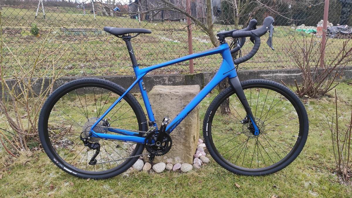

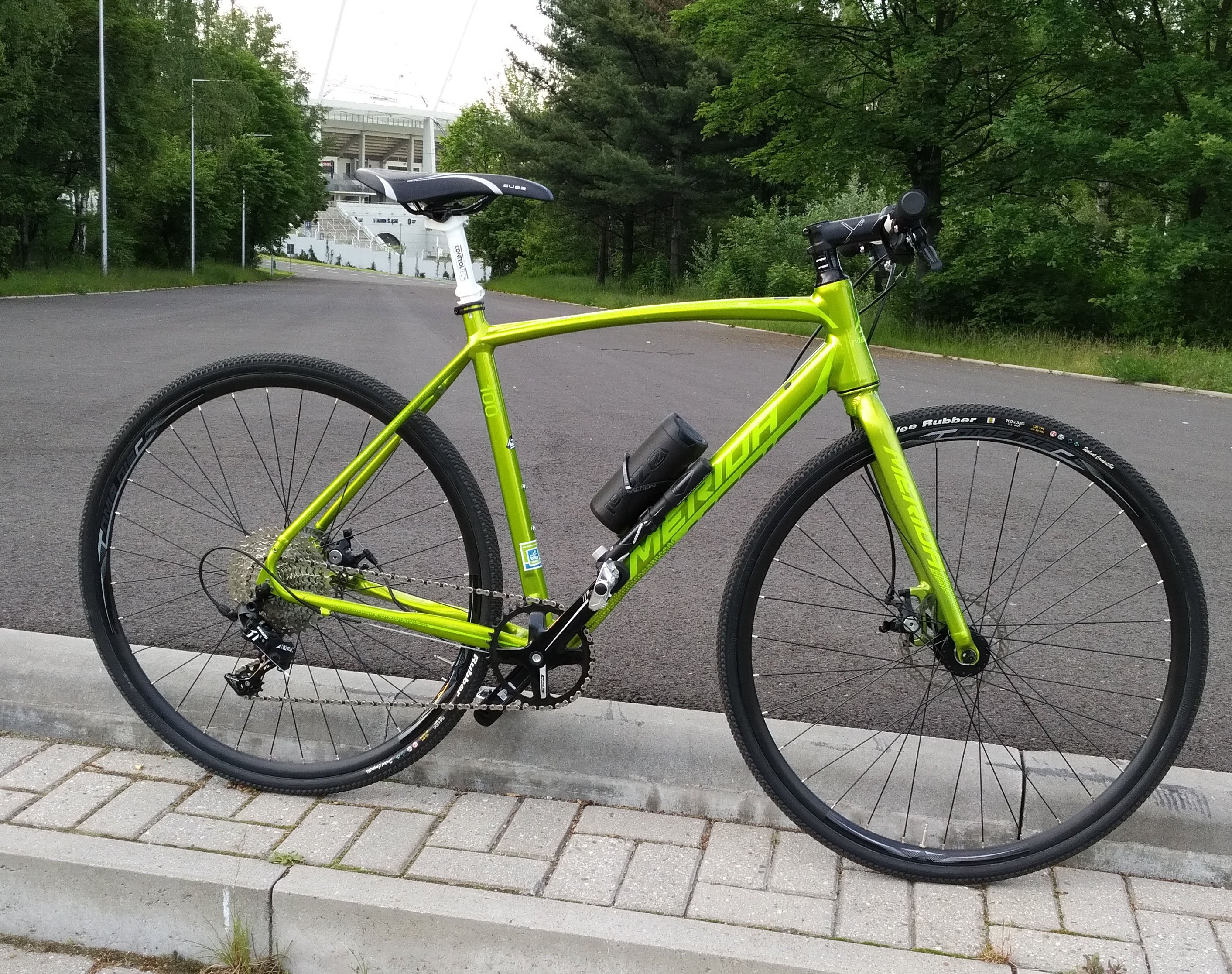

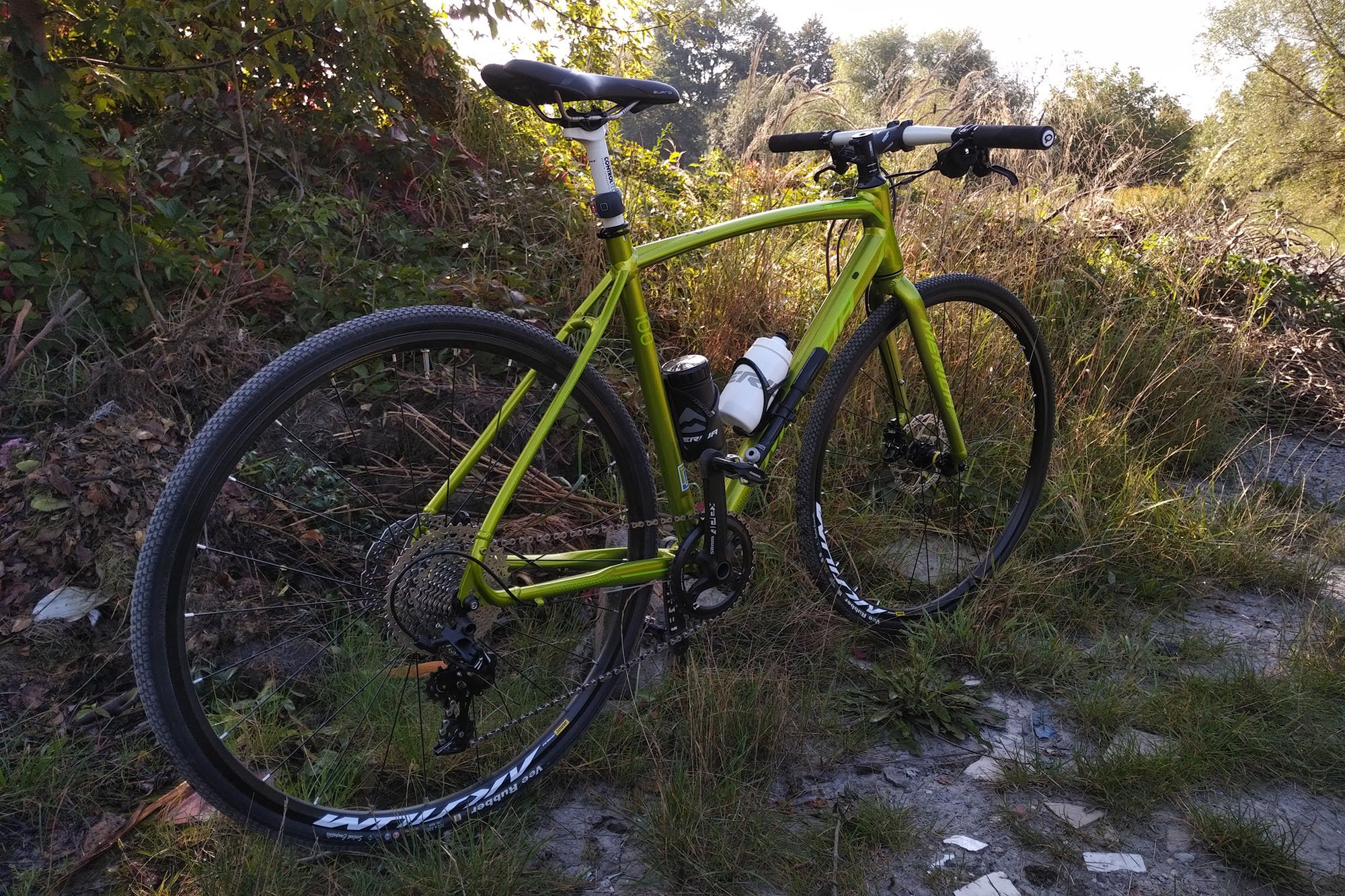

najnowszy nabytek, niestety popadający w herezję, musiałem zamienić baranka na flatbara bo plecy już nie młodzieniaszka.
  • +1 pomógł 2
  W dniu 2.06.2020 o 22:14, MikeSkywalker napisał:
To trzeba kombinować z mostkami, kierownicami albo kupić Four Cornersa :D
Rozwiń
Four Corner to długi klocek, który waży tyle ile mój full. Jeszcze na tyle nie skapcianiałem by takie "trekkingi" kupować, poza tym ja nie mam czasu na wyprawy bo four courners to rower stricte wyprawowy

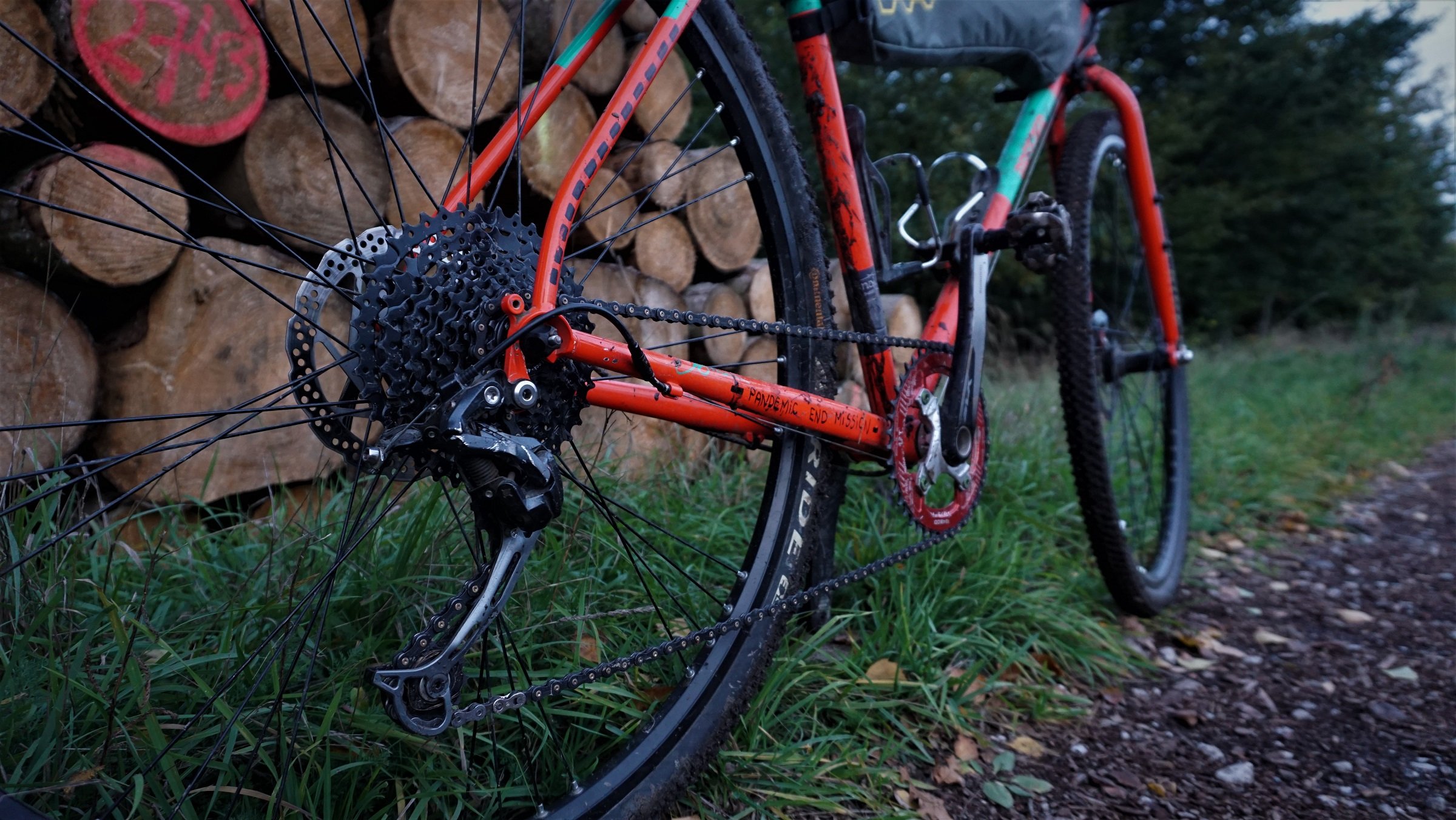

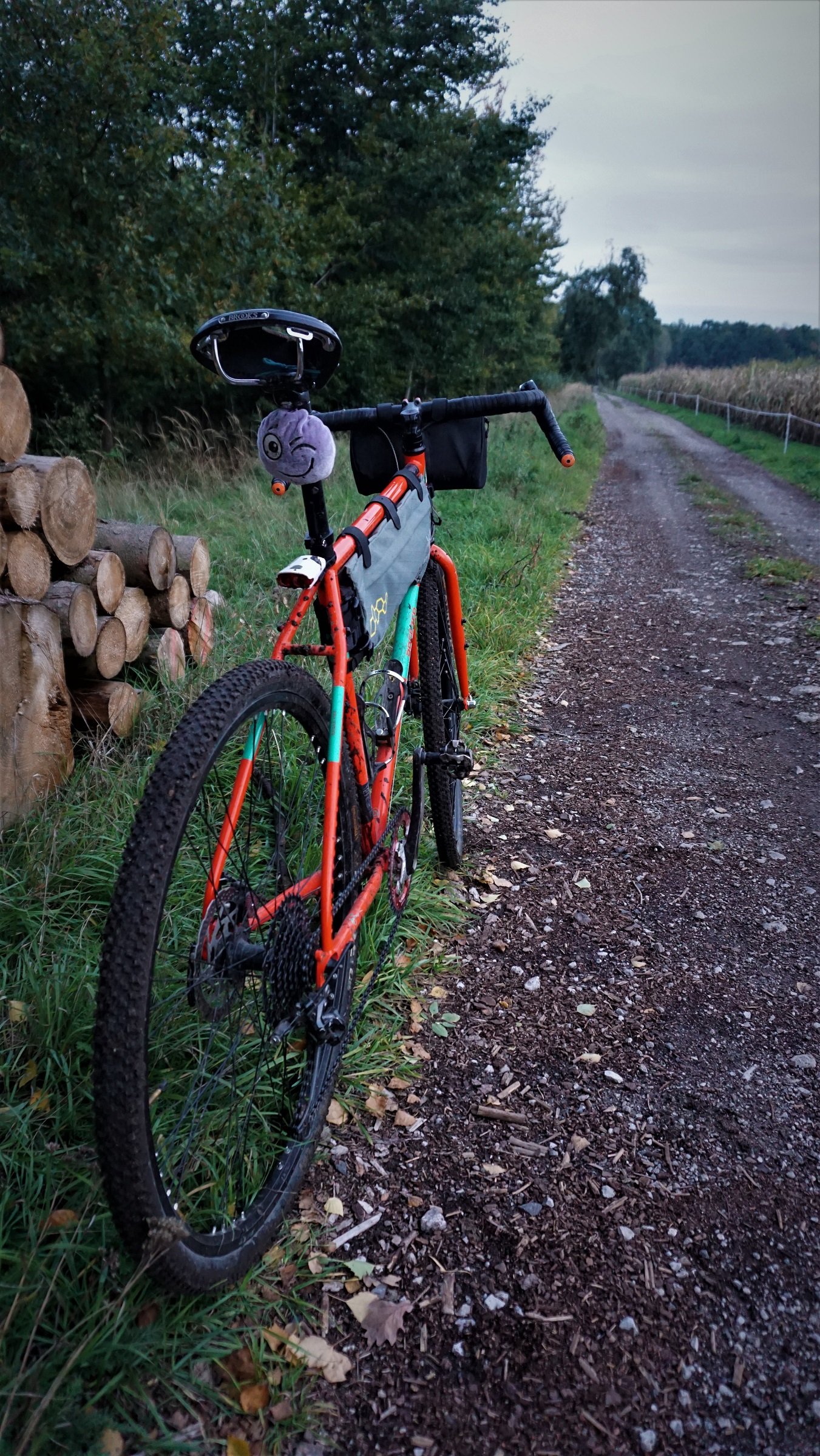

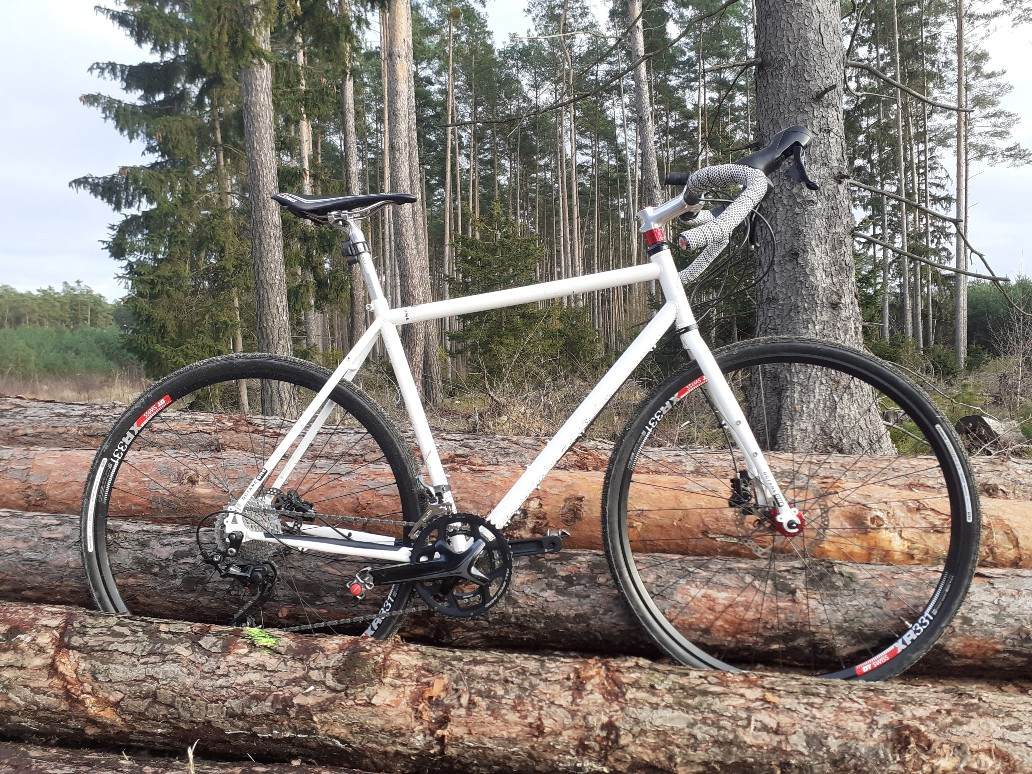

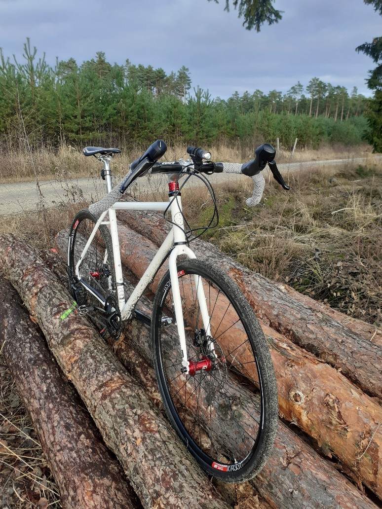

Założyłem stalowemu renegatu koła 27,5 i opony 650x47. W lasie wspaniała jazda, wygoda mocno na plus. Aż żal że wcześniej się nie szarpłem. Jedny minus taki, że przy zmianie kół muszę ustawiać tylny zacisk hebla. Polecam spróbować :)

Set: Merida CC 100
Korba : Sram Apex 42
Przerzutka : Sram Apex 11
Manetka : Sram Apex 11 Flat
Kaseta : SunRace 11-42
Łańcuch : KMC 11
Koła: Mavic Aksium Disc
Hamulce : Shimano M615
Obręcze : Mach1 Pulse Disc
Opony : Vee Rubber CX 33x700
Kierownica : Controltech One
Wspornik kierownicy : Controltech
Wspornik siodła : Controltech One
Siodełko : Selle Royal Supro
Pedały: Shimano SPD M530

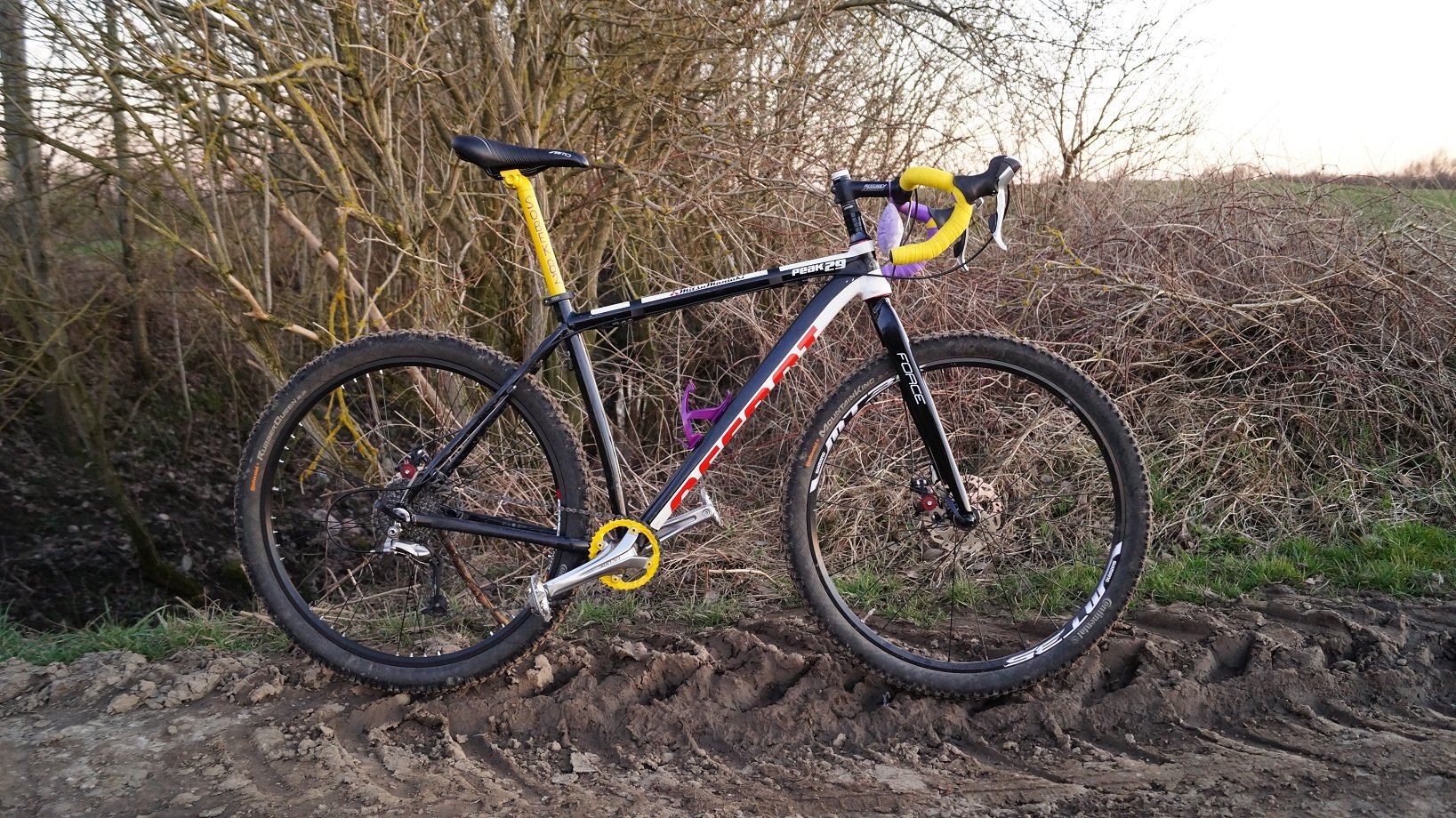

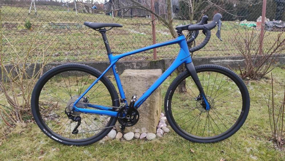

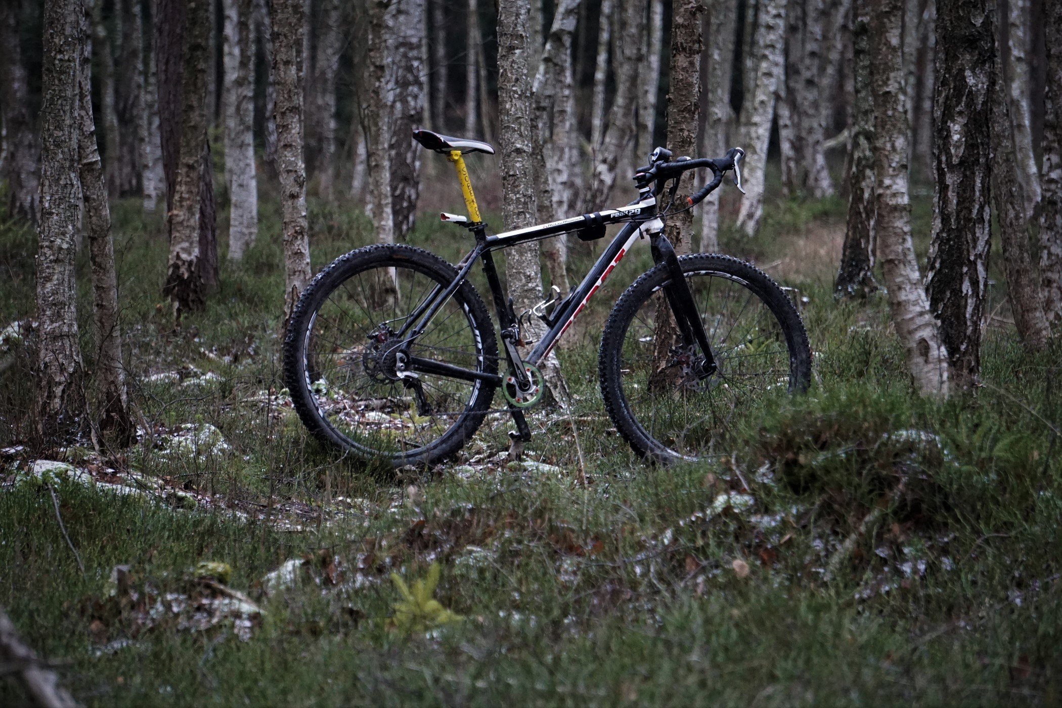

Ktoś powie, że sztuka dla sztuki, ale byłem zbyt ciekawy aby tego nie zrobić - MTB skonwertowany do gravela ;)
  • rama Giant XTC 27,5"
  • założone koła 28" z oponami Gravelking SK 700x50c (a co, miejsce jest!), póki co na dętkach
  • kiera Gianta, model gravelowy
  • na tyle GRX812 + kaseta Sunrace 11-42T (11s)
  • na przodzie oryginalna korba XT z zębatką 32T NW (będzie 36T)
  • klamki RS685 + zaciski hydro
  • waga ~9,5 kg
Mam za sobą kilka jazd i powiem szczerze, że to był dobry pomysł - jeździ mi się nim fantastycznie, wybacza bardzo dużo, komfortu daje ogrom.
@lukasamd
Powiem ci, że w kategorii "rower z ramą z klejonych polipolem szklanych szmat", to masz chyba najładniejszego gravela, jaki na tym forum widziałem.
Rama pod 27,5 i koła pod 28 na wąskiej oponie to ciekawa koncepcja. Rower wygląda na bardzo zwarty, szybki i zwrotny.
Sztuciec tam oryginalnie karbonowy był w Giancie?
bardzo fajnie wyszło, nie jesteś za bardzo wyciągnięty na tej konstrukcji?
u mnie to jedyna bolączka i ratowałem się krótszym mostkiem oraz siodłem w przód (ale i suport mam ruchomy więc 'się wyrównało')
pewnie to kumulacja Venturemax, klamek i samej ramy, ale ogólnie jeździ się bardzo dobrze
large.DSCN0403_res.JPG.808751ee2360f9a98
  • +1 pomógł 4
@RafalxM nie - byłem na pcozątku, ale wtedy był mostek 70 mm. Wrzuciłem 35 i teraz jest ok. Względem dotychczasowego roweru jednak baza kół i reach większe, no ale... ważne, że finalnie jest ok i jeździ się bardzo wygodnie. Siodełko idzie mi dopasowane do moich czterech liter, więc jeszcze nie wiem, jak będzie finalnie, może wleci potem mostek typu 50 mm. Ogólnie rower robi wrażenie istnego pancernika.

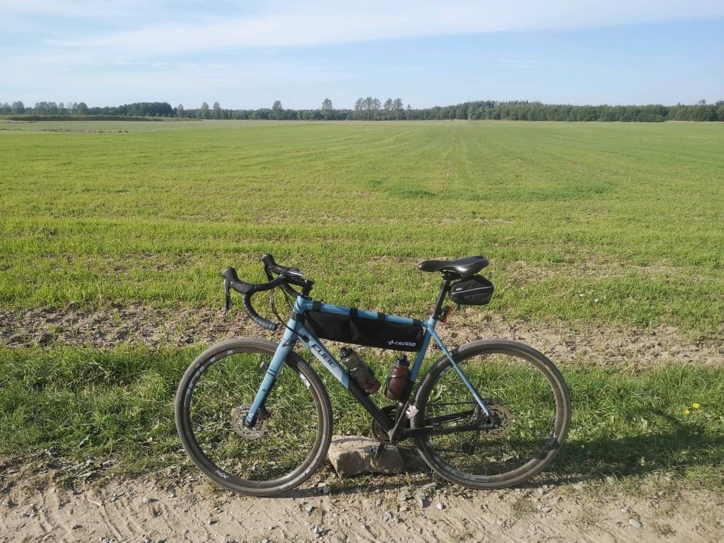

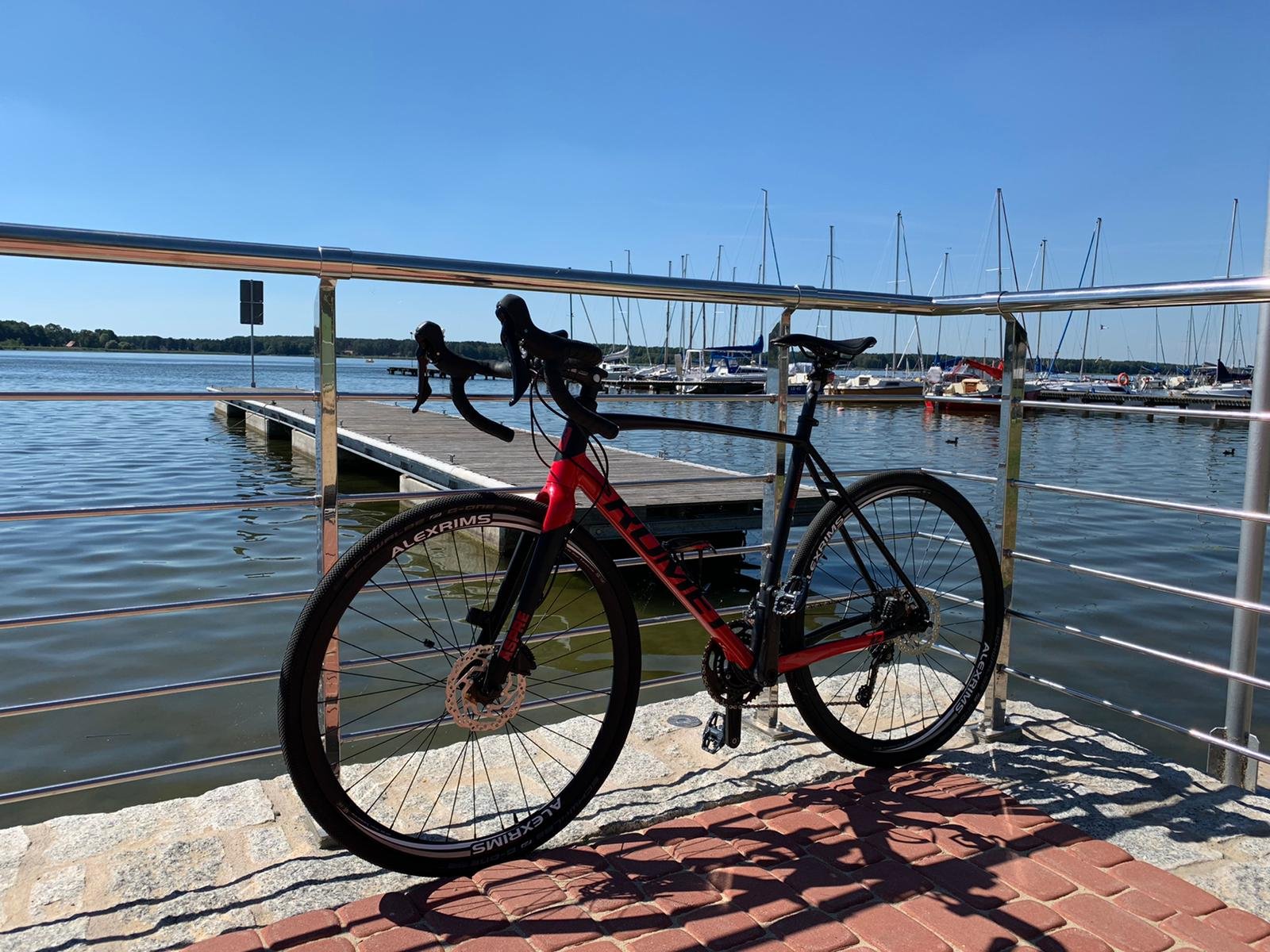

Octałanłan Kode. Pierwsze koty za płoty, ogólnie składanie sie udało, po pierwszej 100 jest dobrze. Siodło wąskie, ale o dziwo cztery litery dają radę.
  • +1 pomógł 7

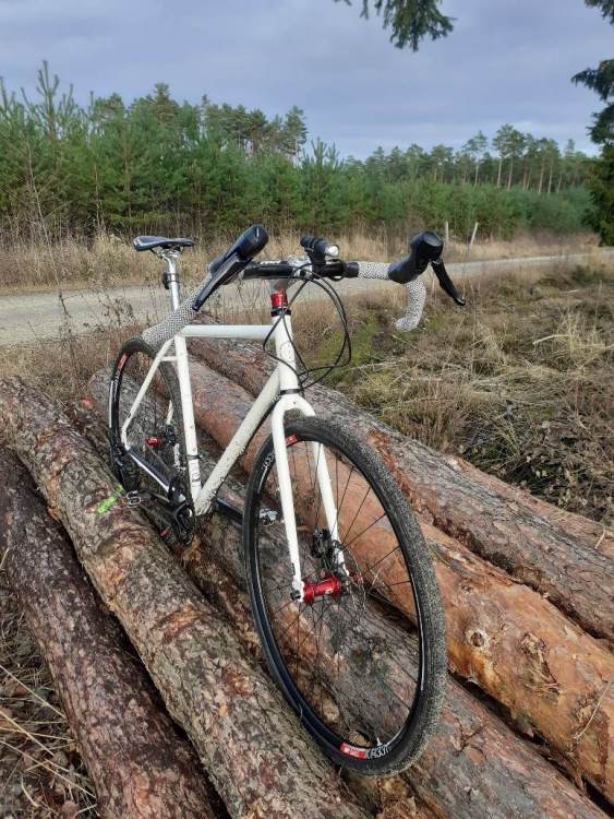

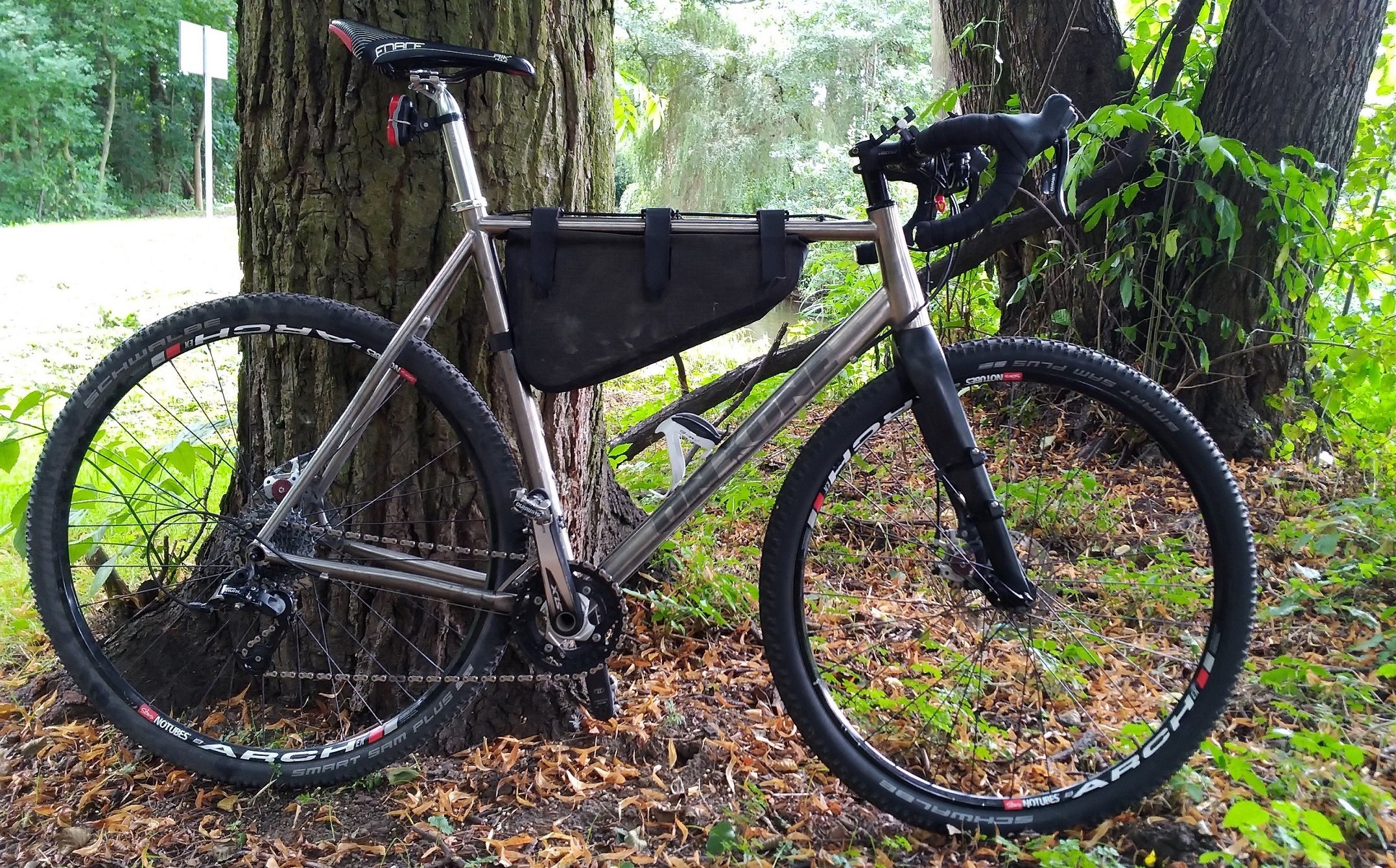

Fuji Altamira 1.3 składak.
Oryginalny widelec nie przeżył kraksy. Zastąpiony przez widelec z CX-One Pro.
Klamkomanetki i przerzutki GRX RX400.
Korba FSA K-Force. Zaciski SLX.
Kiera Ritchey Venturemax, sztyca FSA Slk, siodło Specialized Avatar, mostek Kuota Kartch .
Owijka Specialized S-Watp Roubaix plus podkładki żelowe. Koła Fulcrum DB7, oponki na zimę Vee Tire XCX na mleku .
