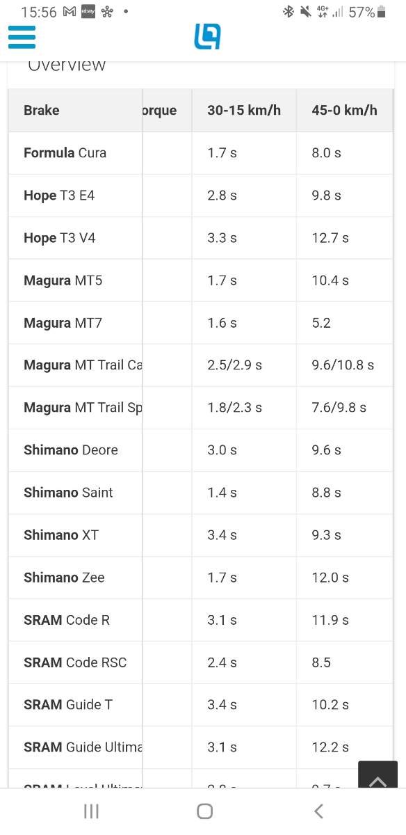

W dwóch screenach wynik porównania kilkunastu hebli,  sporo czterotłoków i trochę dwu.
Jeśli to nie pochłonie za dużo twojego czasu to skomentuj podane dane,  np porównując xt do code r. Lub nawet deore do tego samego hebla.
Moim zdaniem różnice pozwalające uznać że 95+16 zginie tragiczną śmiercią bo ma dwa tłoki a dotrze bezpieczne do celu bo jest "kodowany" jest ... sporne.
