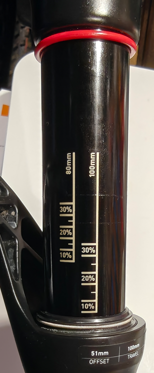

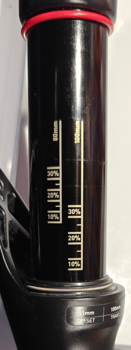

Też tak składałem. W mojej Rebie powoduje to utratę skoku od dołu o około 0,5cm. Lagi mają wtedy 95mm od góry uszczelki kurzowej do korony. Amor wykorzystuje cały skok, aż do korony. Wygląda to mniej więcej jak na fotce kolegi @szamysz83 Od nowości na pewno tak nie było. Próbowałem temu zaradzić odpowietrzając komorę negatywną zaworkiem w szafcie, ale bezskutecznie. Nie było tu różnicy czy robiłem to na wciśniętych lagach czy wyciągniętych. Z nabitą pozytywną czy z opróżnioną. Efektu to nie dawało. Nie dawało mi jednak spokoju że ręcznie mogłem rozciągnąć moją Rebę do 10cm (bez żadnego wysiłku) przy akompaniamencie syku z goleni. Odkręciłem oba górne kapsle i sprawdziłem ponownie. Efekt dźwiękowy i skrócony skok występowały nadal więc wykluczyłem komorę pozytywna i tłumik. Skręciłem wszystko, napompowałem sprężynę powietrzną do 130 PSI i odkręciłem dolne lagi, odbijając je. Syknęło i amor rozciągnął się do 100 mm. Wnioskuje z tego że składanie Reby na skompresowanych goleniach powoduje że wytwarza się tam podciśnienie które blokuje lagi przed wyciągnięciem. Nie wiem tylko czy jest o co walczyć w przypadku tych 5mm bo wydaje się to i tak pewnym luzem roboczym pracy amortyzatora. Co sądzisz @Dokumosa Znalazłem jeszcze dwa podobne tematy https://forum.szajbajk.pl/topic/16326-rockshox-reba-rl-120-qr9-soloair-nie-wysuwa-się-do-końca/ https://forum.szajbajk.pl/topic/21860-rockshox-solo-air-i-debon-air-wyjaśnienie-zasady-działania/

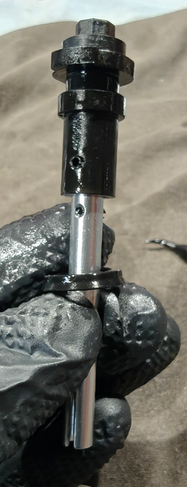

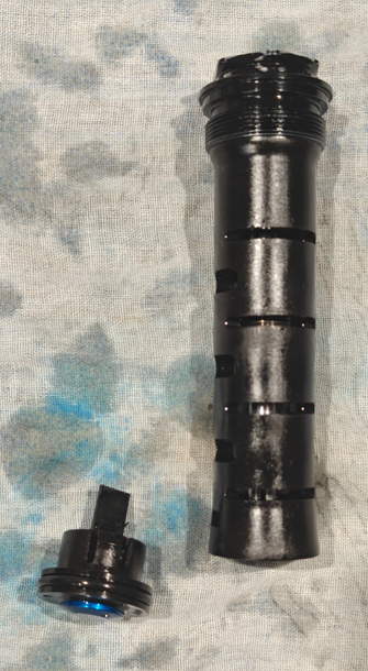

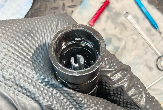

Sprawdziłem więc podzielę się doświadczeniami. Tu są podobne tematy które pokazują jak taki tłumik jest zbudowany Nowy Motion Control w mojej Rebie działa tak samo. Jak ten w Recon, z tym że jest on wysterowany baryłką przy manetce której przy Recon-ie mi brakuje. Na tym filmiku widać jak rozwiązać ten problem bez niej. Ogólnie tłumika nie da się złożyć źle. Dolny korek ma zrobione zacięcie, co powoduje, że można go za kliknąć w tłumik tylko w jednej pozycji. Poza tym zaczepy chyba też maj różną szerokość. Więc tu możliwość pomyłki odpada. Obrócenie niebieskiego talerzyka o 180 stopni nic nie zmienia, dziurki pokrywają się w sposób identyczny Od góry mamy tylko jedno miejsce (dziurkę) na włożenie trzpienia sprężyny w obudowę tłumika i uszko sprężyny w które od góry trafia wrzeciono pokrętła. Składając wszystko pilnujemy żeby rozwidlenie wrzeciona trafiło w łopatkę talerzyka przy otwartych dziurkach. Tu tez chyba nie ma jak tego źle złożyć bo ile razy bym tego nie robił to po naciągnięciu sprężyny o 1 obrót i za kliknięciu wrzeciona wszystko idealnie pasuje. W nowszych amorach zamiast tego półksiężycowego nacięcia z podlinkowanego wątku na talerzyku są dwie dziurki. Przy obrocie wrzeciona zaślepiają się one obudową tłumika i nie przepuszczają oleju. Przy obróceniu blokady do końca jedna dziurka zaczyna pokrywać się z otworkiem w obudowie i dlatego amor ponownie robi się miekszy.
