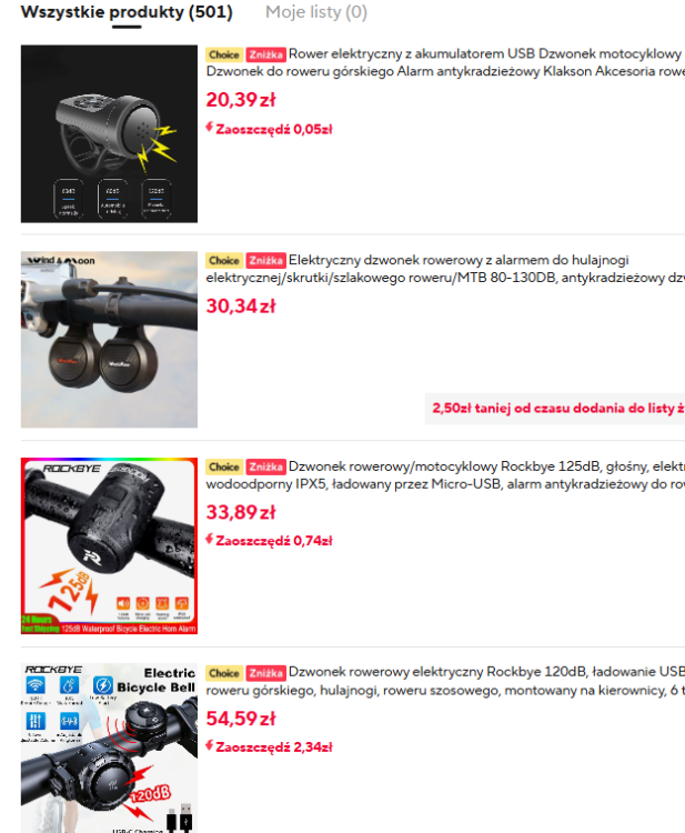

chudzinki obserwuje zawartość → [Dzwonek] do lasu
Mój sezon "ciemny" jeszcze się na dobre nie zaczął, ale że jestem pechowcem jeżeli chodzi o dziki (już miałem dwie przygody) to szukam czegoś elektronicznego/elektrycznego (?) do lasu żeby w newralgicznych miejscach dać wyraźny sygnał, że ja tu jestem 🙂. Zależałoby mi żeby po naciśnięciu chwilę to "grało". Na Ali jest dużo tego, na Allegro trochę też. Używa ktoś czegoś podobnego?
