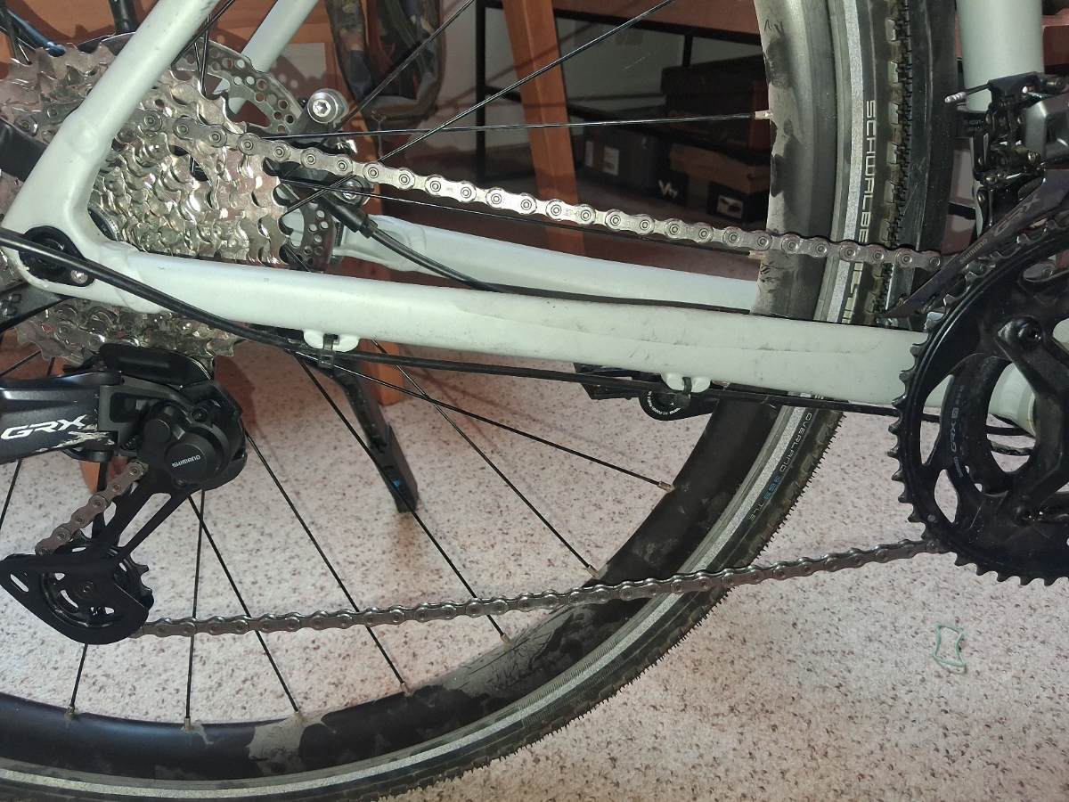

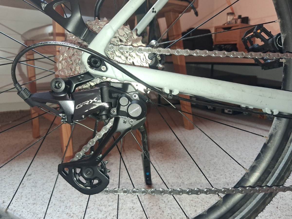

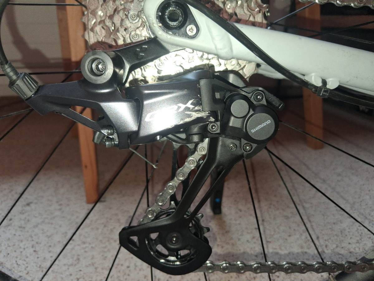

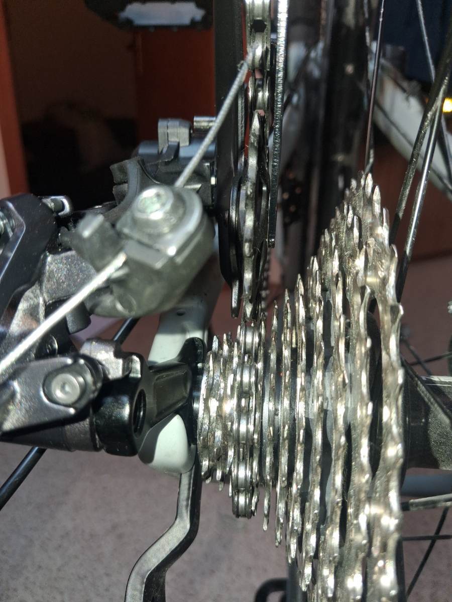

motobecane_ Napisano 16 Sierpnia Napisano 16 Sierpnia (edytowane) Kupiłem rower po wypadku z napędem grx. Wymieniłem krzywy hak przerzutki oraz wózek tylnej przerzutki wraz ze sprężyną napinającą. Po montażu okazuje się, że coś jest nie tak. Na małych zębatkach wydaje się ok, ale przy przerzucaniu na wyższe, kółko przerzutki zaczyna kolidować z zębatkami. Nie da się tego wyregulować, bo śruba regulująca jest już wkręcona na maksa. Poza tym po zrzuceniu na mniejszy blat z przodu łańcuch staje się zupełnie luźny. Zprawdziłem długość łańcucha i wg. instrukcji shimano jest ona za krótki o jedeno oczko, co jest dziwne bo rower jest prawie nowy i łańcuch jest fabryczny. Ogólnie wygląda to chyba tak jakby przerzutka nie napinała odpowiednio łąńcucha. Ale sprawdziłem z instrukcją shimano i wydaje mi się, że nie popełniłem błędu przy montażu wózka i sprężyny. Czy ktoś może mi powiedziec o co tu chodzi? Edytowane 16 Sierpnia przez motobecane_ Cytuj

cervandes Napisano 16 Sierpnia Napisano 16 Sierpnia Prosta sprawa. To co jest na zdjęciu nie ma prawa działać, bo masz tam hak direct mount oraz przerzutkę która do takiego nie pasuje. Musisz zmienić albo hak na zwykły albo przerzutkę na np wymienioną RD-RX820 ale ze zdemontowanym kolankiem. 1 Cytuj

leejoonidas Napisano 16 Sierpnia Napisano 16 Sierpnia Założyć zawsze jest szansa, ale sam się przekonałaś że z tym hakiem który masz nie będzie to dobrze działać. Potrzebujesz krótki hak do tej przerzutki która jest przeznaczona do napędu z jedną zębatką z przodu. Mniej więcej taki hak jak na zdjęciu poniżej. Cytuj
