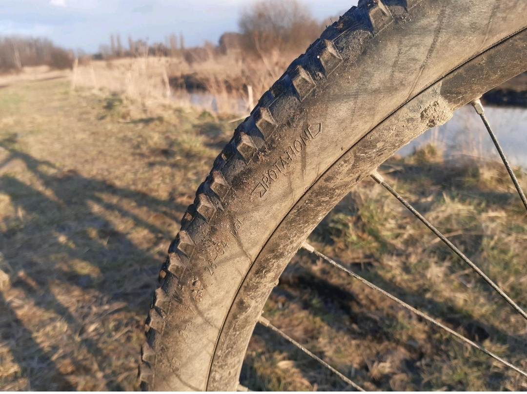

Bonnum Napisano 24 Marca 2021 Napisano 24 Marca 2021 Cześć Take paski (splot?) mam na oponie z boku, choć bieżnik jeszcze wg mnie da radę sezon wytrzymać. Czy to znaczy że muszę już zmienić opony? https://zapodaj.net/31b3962128d5c.jpg.html Opony mają 3 lata i jakieś 3-4 tys km przebiegu, nie więcej. Jeździłem głównie po lasach i szutrach, mało po asfalcie. To są Smart Samy od Schwable. Jeśli trzeba je zmienić to na jakie? Uniwersalne, jeżdżę cały rok, głównie po płaskim, w różnych warunkach i nie chce zmieniać opon lato/zima.
Mod Team bogus Napisano 24 Marca 2021 Mod Team Napisano 24 Marca 2021 Tak się dzieje przy jeździe z niskim ciśnieniem. Jedne opony znoszą to lepiej drugie gorzej. Ogólnie trzeba się z tym liczyć. Osobiście jeździłbym dalej, jeśli nic nie jest popękane i poprzecierane. Kupisz kolejne i będzie dokładnie to samo.
seraph Napisano 24 Marca 2021 Napisano 24 Marca 2021 Jak wyżej. Oplot przy niskim ciśnieniu mocno pracuje i tak właśnie się odznacza na bokach opony. Przejeździłem z takim wzorem kupę km, ale przy takim użytkowaniu trzeba się liczyć z tym, że guma na bokach opony zacznie się wykruszać zanim zużyje się bieżnik i zostaje sito. Jeśli jeździsz bez dętek to przestanie trzymać ciśnienie. Na obecnym etapie to jeździć-obserwować.
Tyfon79 Napisano 24 Marca 2021 Napisano 24 Marca 2021 Może i niskie ciśnienie ma na taki efekt wpływ choć moim zdaniem znikomy ale to jest po prostu Schwalbe i domyślam się, że to podstawowe wersje. To jest straszny syf i papierowa opona i dlatego po kilku latach taki efekt. Czy trzeba zmienić? No ja cisnąłem do końca bo szkoda mi było bieżnika to dwa x wyszła mi dętka bo się rozpruło.
seraph Napisano 24 Marca 2021 Napisano 24 Marca 2021 No Schwalbe jak to Schwalbe, ale czy kilka lat to jest mało? Chciałeś całe życie na jednej oponie jeździć?
Tyfon79 Napisano 24 Marca 2021 Napisano 24 Marca 2021 Całe życie nie ale 3-4 lata to nie jest jakaś mocno wygórowana żywotność. Z przodu mam oponę prowadzącą, którą nie daje na tył i spokojne kilka sezonów ma to wytrzymać. I u wielu firm tak jest tylko nie u Schwalbe. Jak nie jest tak jak na fotkach z problemem to znowu jak u mnie rozpadają się boczne klocki. A nie mówimy tu o oponach za 50 zł tylko naprawdę za ciężkie pieniądze.

Bonnum Napisano 24 Marca 2021 Autor Napisano 24 Marca 2021 Tyle że jeżdżę z dętkami i raczej na wyższym niż niższym ciśnieniu, tyle że ważę 100kg więc może to to? Ostatnio też częściej łapie kapcie, więc puki co będę jeździł, ale na jesień kupię nowe już zwijane opony. Jakie są godne polecenia na polskie warunki pogodowe tak aby można było cały rok jeździć? Powiedzmy że cena jest drugorzędnym czynnikiem, a przyczepność, waga i opory toczenia (wszystkie 3 po równo) czynnikami pierwszorzędnymi.
Mod Team bogus Napisano 24 Marca 2021 Mod Team Napisano 24 Marca 2021 Waga użytkownika też ma wpływ. Ile pompujesz?

Patryke Napisano 25 Marca 2021 Napisano 25 Marca 2021 Ja mam Rapid Rob'y i podobnie wyglądają. Jeżdżę tak już naprawdę długo i nic się nie dzieje poza estetyką. Faktycznie tutaj można ładnie zobaczyć jak pracuje oplot Tutaj efekt potęguje fakt, że masz je brudne i tam bardziej odskakuje piach
Gość Napisano 25 Marca 2021 Napisano 25 Marca 2021 20 godzin temu, Tyfon79 napisał: Całe życie nie ale 3-4 lata to nie jest jakaś mocno wygórowana żywotność. Z przodu mam oponę prowadzącą, którą nie daje na tył i spokojne kilka sezonów ma to wytrzymać. I u wielu firm tak jest tylko nie u Schwalbe. Jak nie jest tak jak na fotkach z problemem to znowu jak u mnie rozpadają się boczne klocki. A nie mówimy tu o oponach za 50 zł tylko naprawdę za ciężkie pieniądze. Ale przecież taki jest urok komponentów przeznaczonych do sportu. Jak kupujesz topowe modele, to tym bardziej nastawione są na osiągi, a nie żywotność. Szosowe opony GP5000 nikną w oczach, mimo mojej wagi gimnazjalisty.
m0d Napisano 25 Marca 2021 Napisano 25 Marca 2021 22 godziny temu, Tyfon79 napisał: Może i niskie ciśnienie ma na taki efekt wpływ choć moim zdaniem znikomy Nie może i nie znikomy, tylko zawsze i główny ;) Niezależnie od marki, gabarytów, itp. 21 godzin temu, Tyfon79 napisał: Całe życie nie ale 3-4 lata to nie jest jakaś mocno wygórowana żywotność Ale to zależy głównie od nawierzchni i przebiegów jakie kto robi. A druga sprawa, że opony w teren i z raczej miękkiej mieszanki będą po prostu znikały szybciej niż powiedzmy trekkingowe klocki nalane twardą gumą...
Thomass13 Napisano 25 Marca 2021 Napisano 25 Marca 2021 U siebie mam race kingi 3-4 sezony i do wymiany opona przy mojej jeździe to i tak uważam za dobry wynik. Znajomy ma szosę gdzie co roku wymienia opony continental grand prix bodajże. Cena za sztukę 160 zł albo teraz drożej i wymiana co rok bo rocznie 7-8 000 km robi. Ja bym nie przejmował sie tym tak bardzo na twoim miejscu inni maja gorzej jak widać
Tyfon79 Napisano 25 Marca 2021 Napisano 25 Marca 2021 2 godziny temu, m0d napisał: Nie może i nie znikomy, tylko zawsze i główny Niezależnie od marki, gabarytów, itp. Trudno mi się odnieść bo na Schwalbe jeżdziem z dętkami. Podstawowe opony tej marki zawsze miały kłopot z bocznymi ściankami. Mi je zjadały kamienie i boki robiły się białe. Z kolei te najdroższe dawały w tej kwestii radę bez trudu. Na mleku mam 1,3 do 1,5 bara co i tak jest na wyrost a nic takiego jak na pierwszym zdjęciu nie ma miejsca. Produkty Maxxisa. Może opony pod TR są inaczej robione. Nie wnikam już w to.

Bonnum Napisano 25 Marca 2021 Autor Napisano 25 Marca 2021 Takie coś dziś znalazłem przy wymianie dętki, także ten tego... Pojeżdżę mam nadzieję jeszcze tydzień czy dwa i zakładam nowe. Puki co, znalazłem gdzieś używaną thunder bird od Schwable, jeśli przyjdzie, to na przodzie zostawię jeszcze to co mam, a na tył poleci thunder. Przy okazji będę wiedział, czy chcę taki mikro bieżnik, czy jednak nie. To będzie mój pierwszy świadomy zakup opon, więc idę trochę w ciemno. Koła nie mam tubeless, warto się pobawić w konwersję czy zostać przy dętkach? 16 godzin temu, bogus92 napisał: Jeśli poszukujesz opon z niskimi oporami i dobrą przyczepnością to szedłbym w kierunku Vittorii. Wybór Mezcal czy Barzo w zależności od preferencji i terenu. Myślałem o nich, ale trochę przeraża mnie ich waga. Ponieważ rower (swój, żony i córki) co weekend wożę na dachu na działkę, to staram się go odchudzać a nie dociążać 😉 A myślałem, że waga roweru będzie dla mnie mało istotna.... Moje biedne plecy mają jednak inne zdanie 😕

Bonnum Napisano 25 Marca 2021 Autor Napisano 25 Marca 2021 A co było nie tak z Rapid Ralph? Zastanawiam się na ile sól na drogach tej zimy przyczyniła się do zgonu tych opon. Bieżnik jest jeszcze dobry, więc jeśli lżejsze szybciej się ścierają to mam chyba jeszcze zapas? Tu ścianki poszły.
Mod Team KrissDeValnor Napisano 25 Marca 2021 Mod Team Napisano 25 Marca 2021 W Ralfie ścianki dawały radę, ale jednak parę gum było..., choć muszę przyznać, że miał już prawie 10 k przebiegu Jack Rabbit - tu odpukać w niemalowane - zerowy bilans PS Racing Ralph, a Rapid Rob 😉
