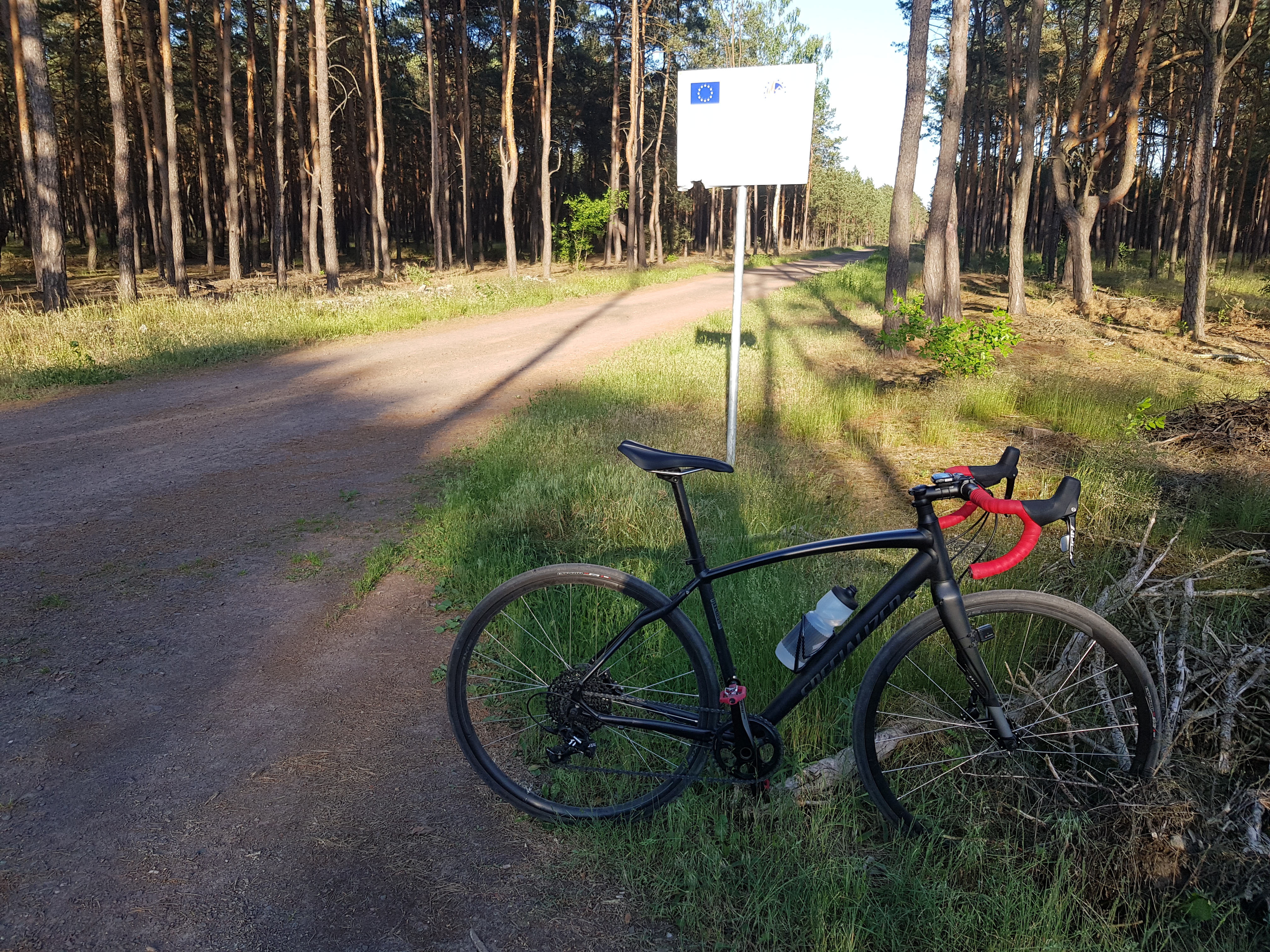

Poskładany z używanych używek (tylko opony świeże - Marathon Cross), żeby się przekonać czy na pewno chcę 'żwirka'. Już wiem, że chcę ;)
Pewnie się skończy na sprzęcie z napędem 1x10, mechaniczne tarcze, <10kg i tyle mi do szczęścia wystarczy.
I tu pytanie do Was, na jakie modele zwrócić uwagę, gdy interesuje mnie rama dłuższa, ale nie za 'wysoka'. W tym Tribanie podsiodłowa ma tylko 52cm, do tego górna rura opadająca i w sumie przekrok jest na granicy. Centymetr - półtora wyżej i już bym się nie czuł komfortowo... But mija koło też na styk, przy ciut krótszej ramie mógłbym mieć już problem z ocieraniem przy skręcaniu. No i czułbym się 'ściśnięty', długość obecnej ramy mi pasuje.
Czyli krótko - chciałbym ramę wysokości S/M, ale długości L - znajdę coś ciekawego w PL? :)

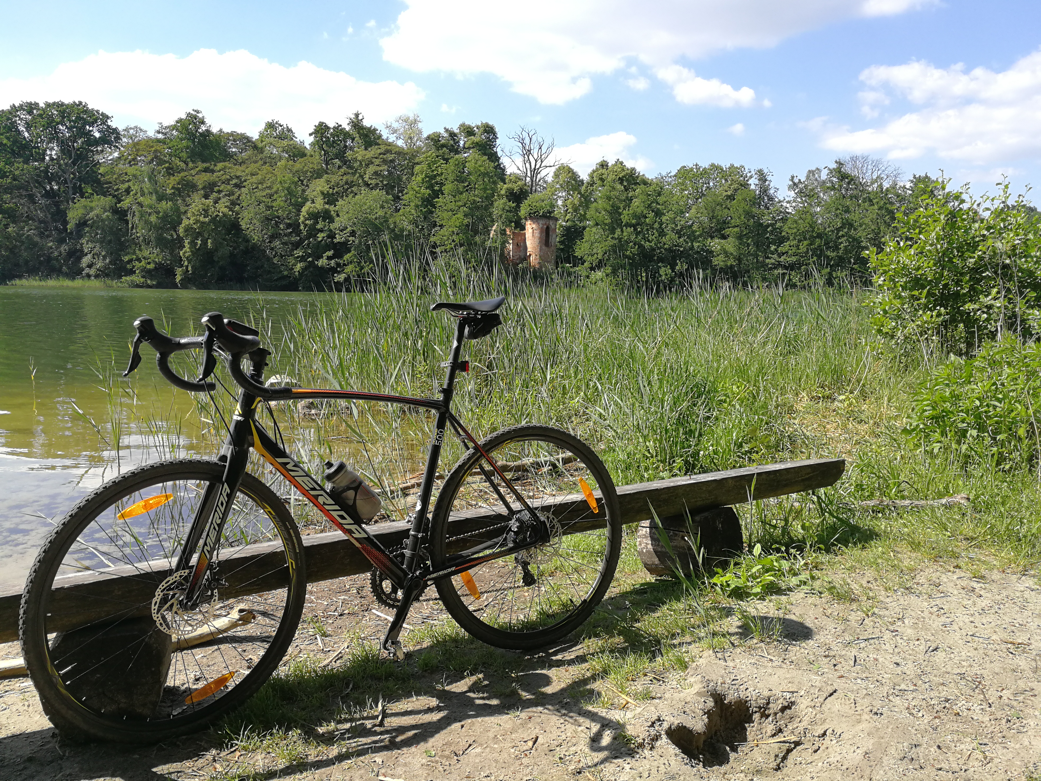

Merida CX500. Kupiona trochę z ciekawości niż potrzeby. Na zasadzie: "sprawdzę co to za dziwadło i jak nie siądzie to sprzedam z małą stratą ponieważ kupiłem z dużym upustem".  Przy okazji będąc, standardowo na granicy rozmiarów wziąłem po raz pierwszy mniejszą ramę - Lkę przy 191cm wzrostu. Doznałem olśnienia. Jest wygodnie, dynamicznie, zwinnie. Na Wielkopolskę rower idealny. Polecam i pozdrawiam.

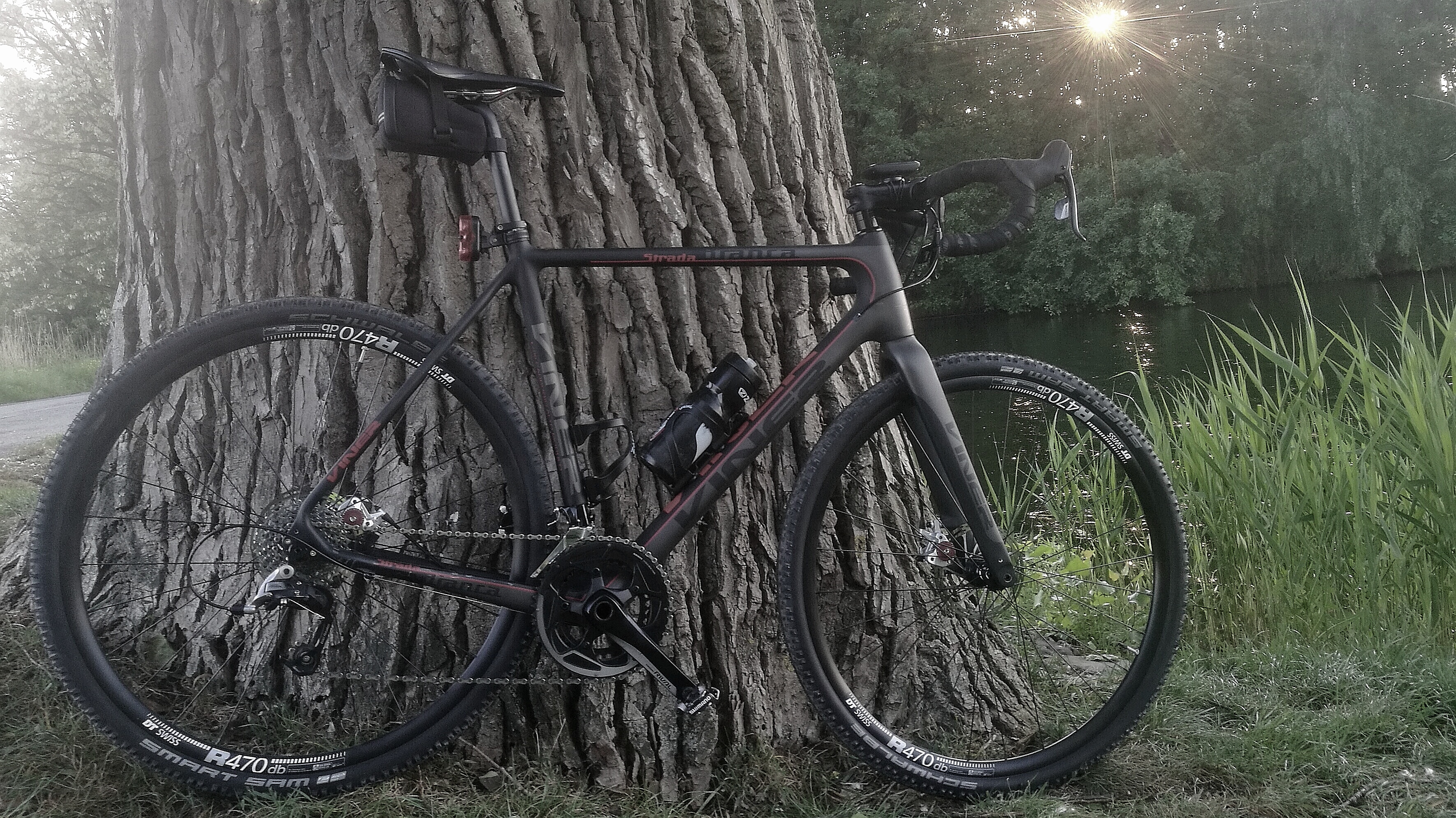

Mam plan by w Coticu pozbyć się przedniej zmieniarki. Kolejny raz przekonałem się, że to mi bardziej utrudnia życie niż je ułatwia.
Obecnie mam 46-34 / 11-32 (dziewiątka). Jaką konfigurację byście zasugerowali do korby z jednym blatem? Aż tak bardzo nie musi to się pokrywać z moim obecnym setupem, bo jeżdżę raczej po płaskim.
Mogę też przemyśleć zmianę napędu na 10s, chociaż, z tak prozaicznego powodu jak koszty, nie palę się do tego.

40/11 na płaskim to mało, ale jeśli ma być kompromis pomiędzy dwoma kłami...można wrzucić na 46t i nie spadać na niższą tylko kombinować kasetą i zobaczyć czy noga podaje czy kuleje.
A i ptak wszystko zależy jak komu łatwo się turlać, jakie kapcie, waga, pogoda i humor.
Czasem trzeba przywdziać kostium królika doświadczalnego i wystawić własny zad na ciężkie próby :)
