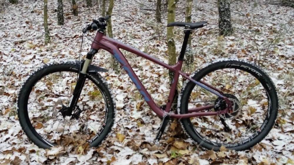

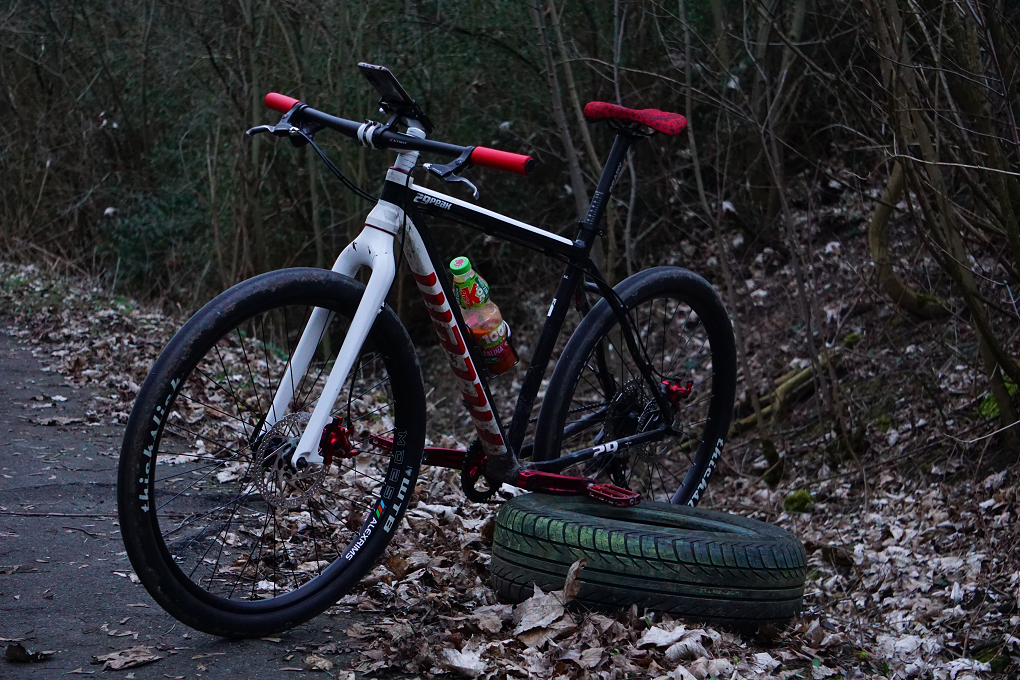

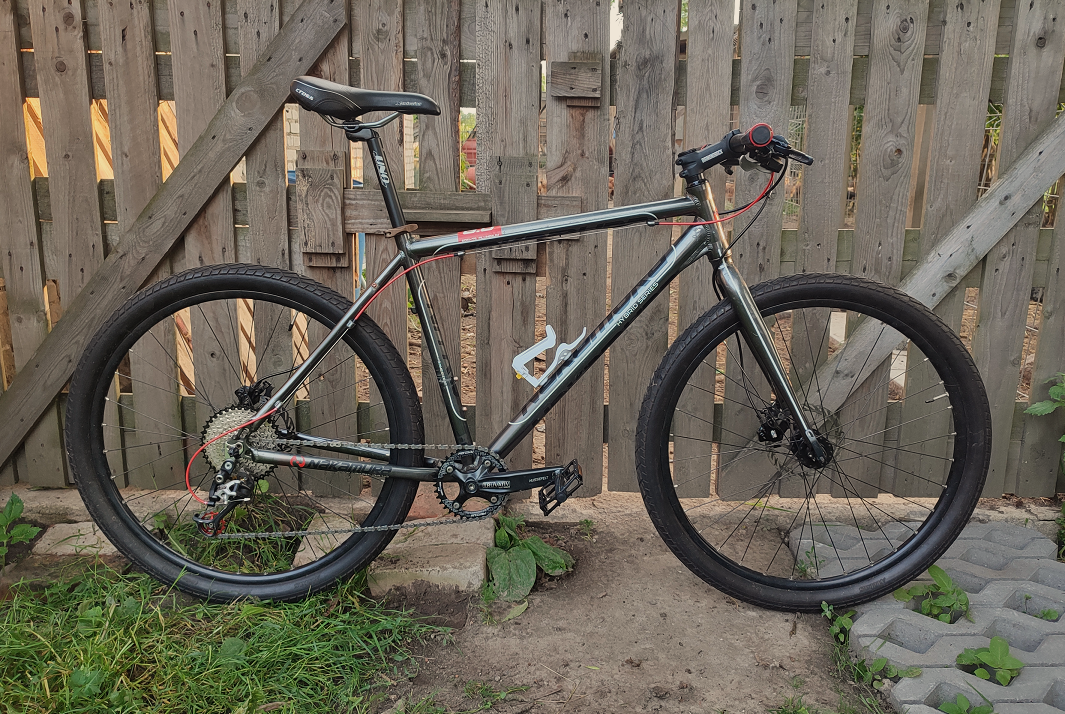

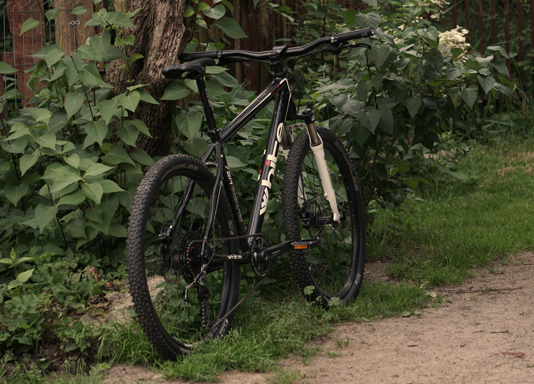

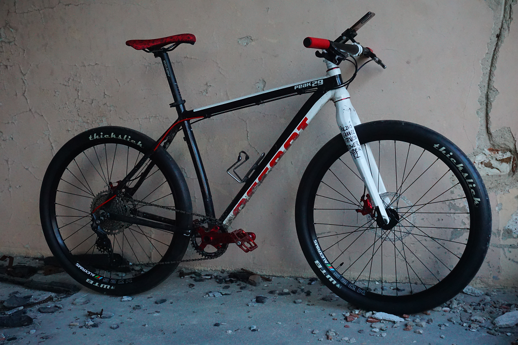

Mój też ukończony. :) Zostało tylko okleić ramę w czułych miejscach. Od ostatniego zdjęcia zmienił się damper, tylna tarcza i mostek. W planach jest obniżenie kierownicy o te 15-20mm, ale najpierw sobie to potestuję.
  • +1 pomógł 5
Zaisty, szkoda że znikają 27,5 bo to chyba najfajniejszy rozmiar w teren;)
Jak się sprawuje ten układ opon? Jest w miarę szybko na każdej nawierzchni czy przód zamula?
Cytat
Przód zamula, ale po którymś tam wyciągnięciu z opresji, przestaje to przeszkadzać. Tyłu na razie nie ocenię. Na pewno zetrze się szybko bo dosyć miękki.
  • +1 pomógł 1

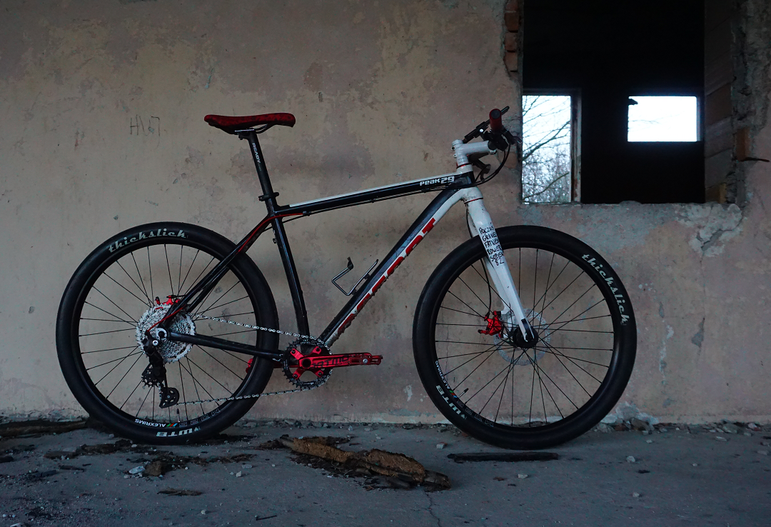

No co Ty przecież przecież na 27,5 nie da się jeździć... 29er lepiej podjeżdża, lepiej pokonuje nierówności terenu, a ostatnio ktoś na forum napisał że po przesiadce na 29er mu średnia prędkość wzrosła o 2km/h 🤣🤣🤣
  • +1 pomógł 4

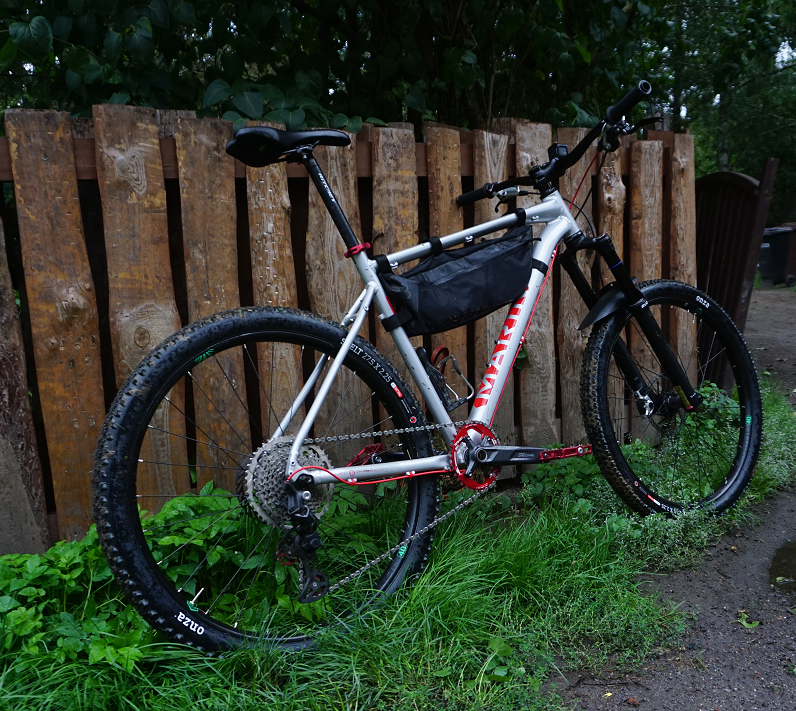

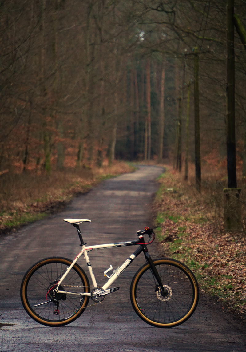

Jak szybko stworzyć 650b, to zależy jak szybko nakładasz gumę i przekładasz kasetę, Proste, tanie koła na obręczach AR md25, jakieś oponki, ja miałem to nieszczęście że @rambolbambolpozbywał się swoich Thickslick 2.0, widelec z AC 450mm na tych kołach dał oś suportu na wysokości osi suportu w szosach, 3,5 bara i jest ta la la la.

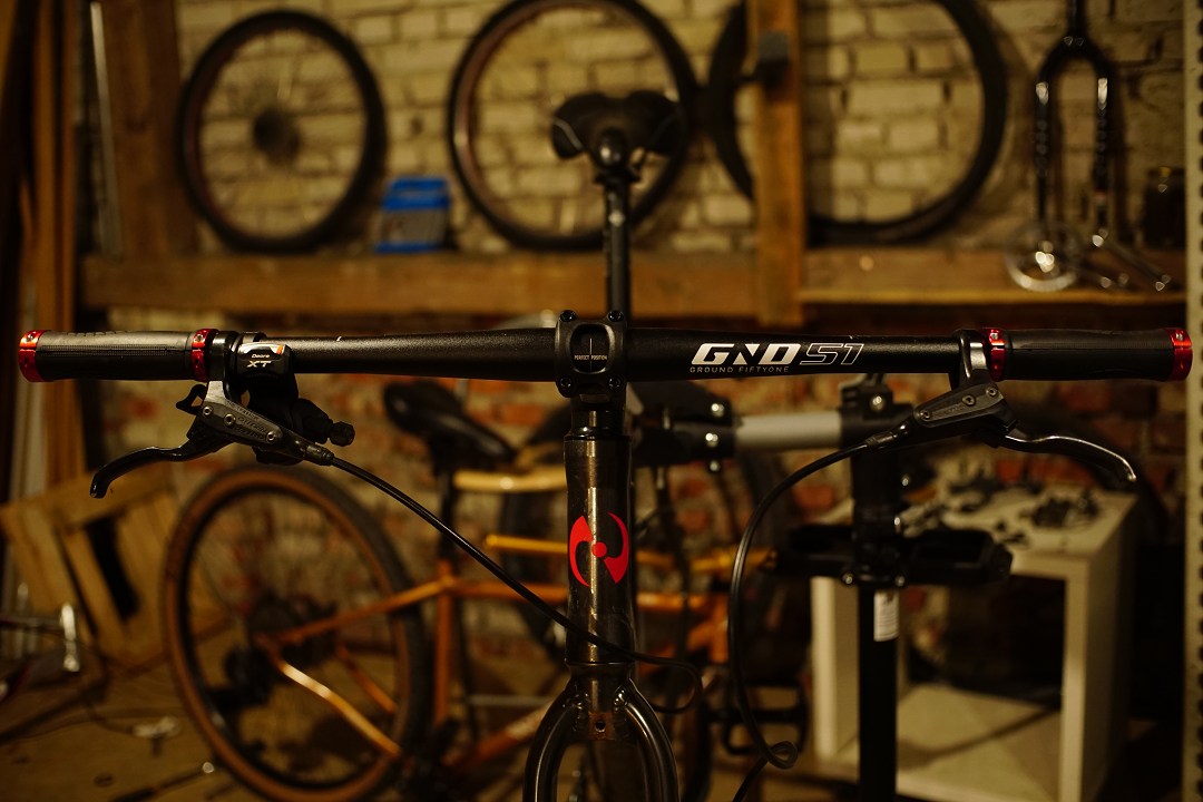

Miało nie być ale jest. Raz się żyje 😉 projekt można uznać za zakończony. Reba jest, teraz zostało trochę pobawić się z dostrojeniem jej i zakup manetki. No i jeszcze myk-myk gdzieś po głowie chodzi...

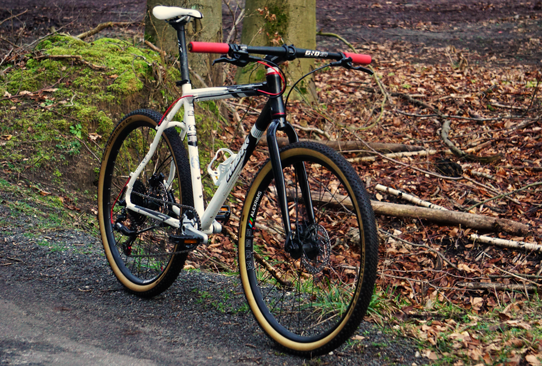

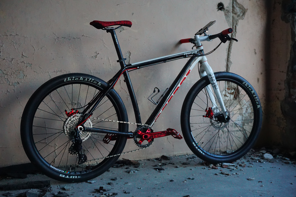

@rambolbambol na Twoich kołach.
Nakamura oryginalnie na kołach 28'' z oponą 40c, trzyrzędową korbą, krótką kierownicą i długim mostkiem.

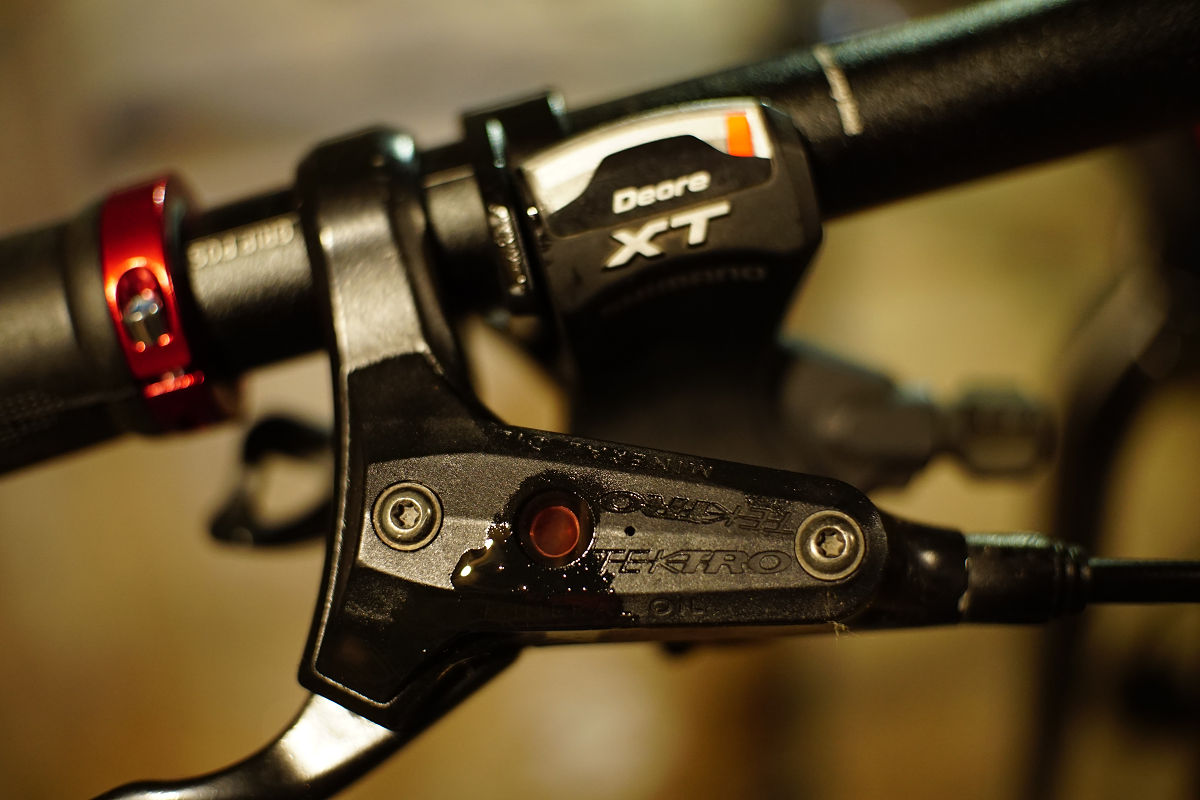

Po modernizacji i pobycie w spa na kołach 27,5'' z oponą 50c, jednorzędową korbą 36t, napęd 9s, 11/40, xt manetka i przerzutka, hamulce hydrauliczne Tectro HDC 300, odpowietrzone, nowe klocki, kierownica, mostek, gripy, łańcuch, kaseta, zębatka, koszyk, linka, pancerz.

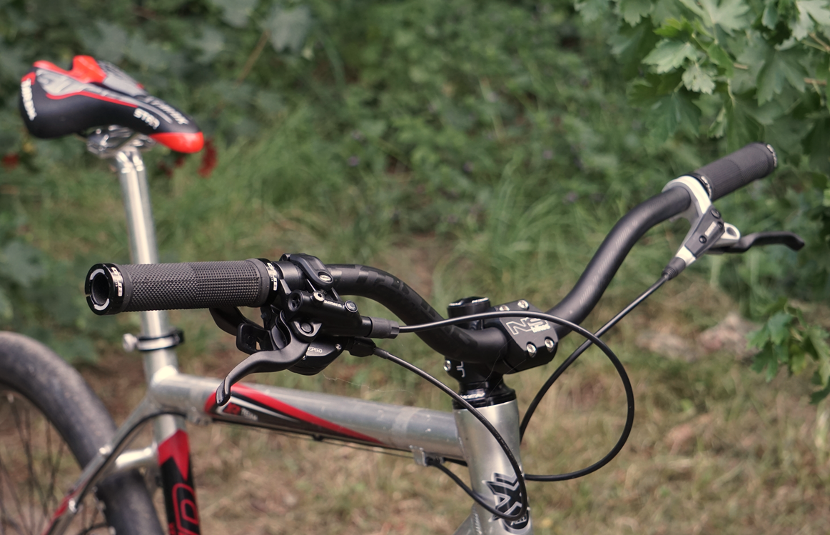

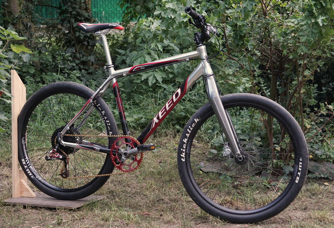

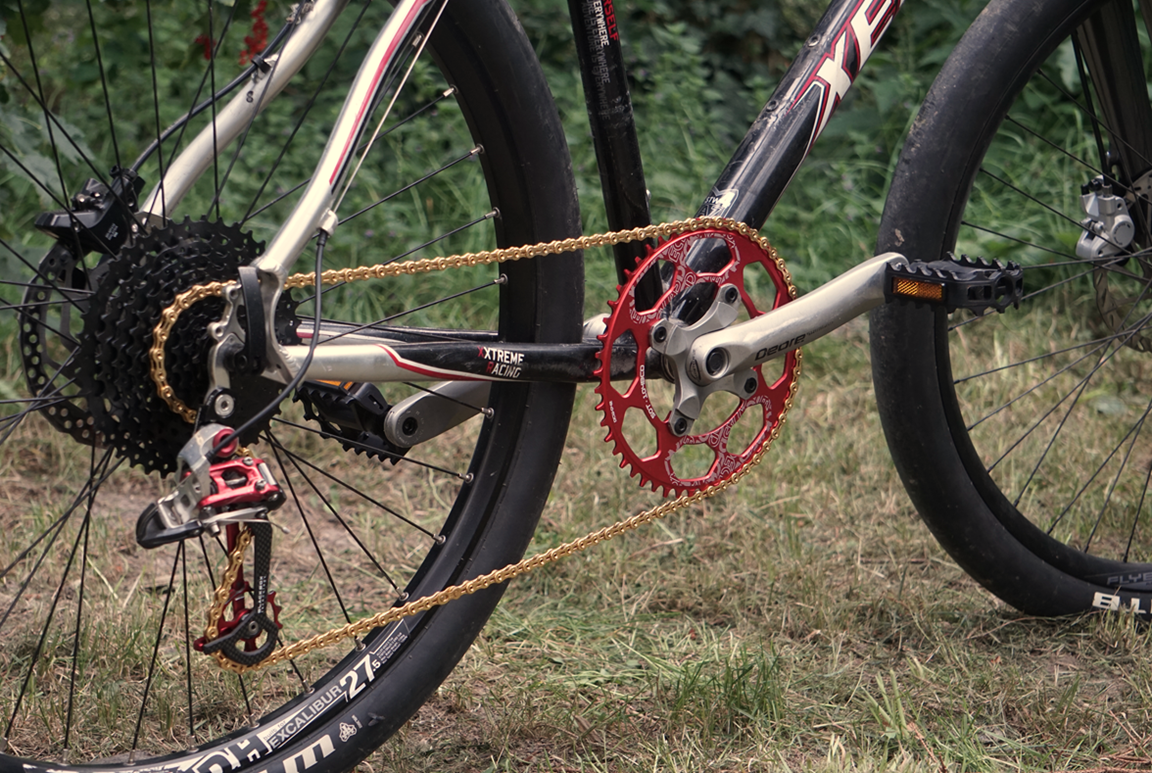

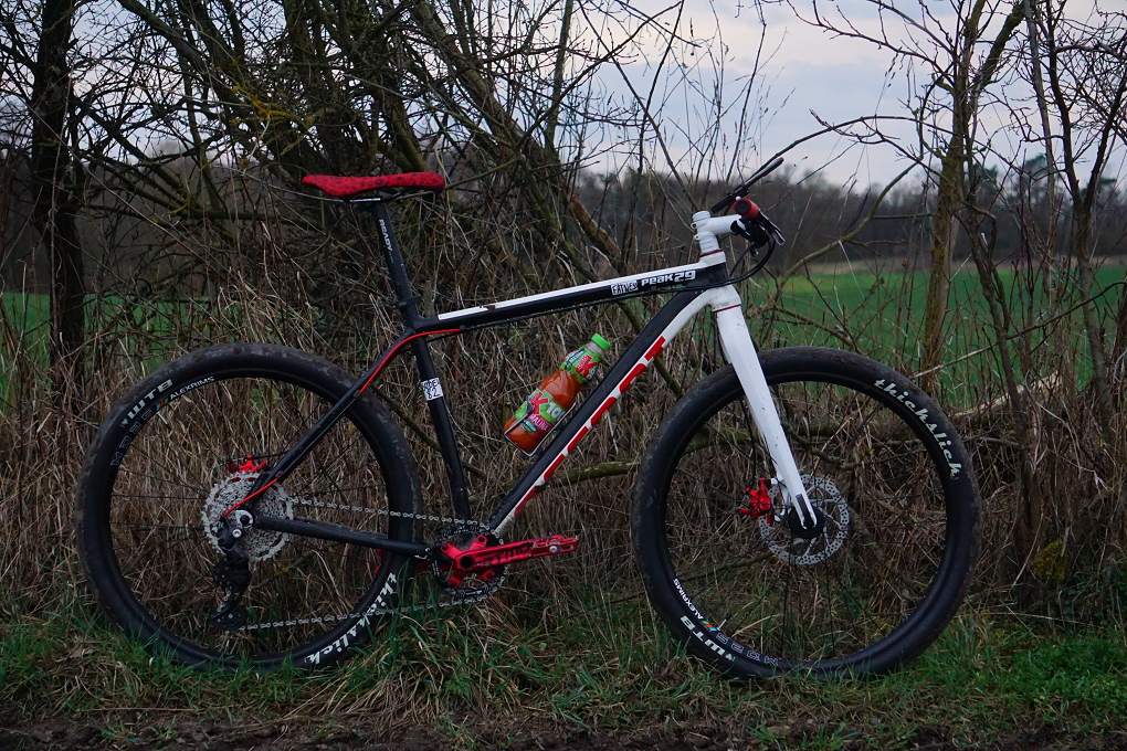

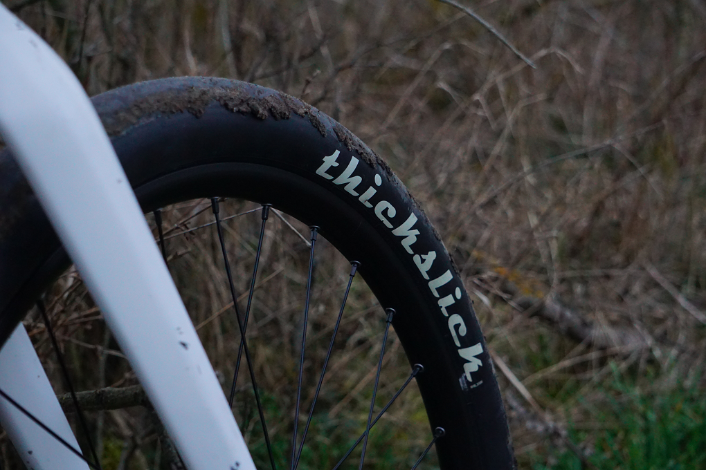

Wersja z 26er'a
Sztywny widelec z AC 470mm na sztywnej osi.
Napęd z odzysku 1x9 11/42 50T
Koła 27.5 z Thickslick'ami 2''
Kierownica osadzona wysoko, typu- wożę się pomału.
Myślę o szybkiej konwersji kokpitu na duży minus, typu- nas ne dogoniat.
A tymczasem z fartem🫠
Pozdrow'er😘

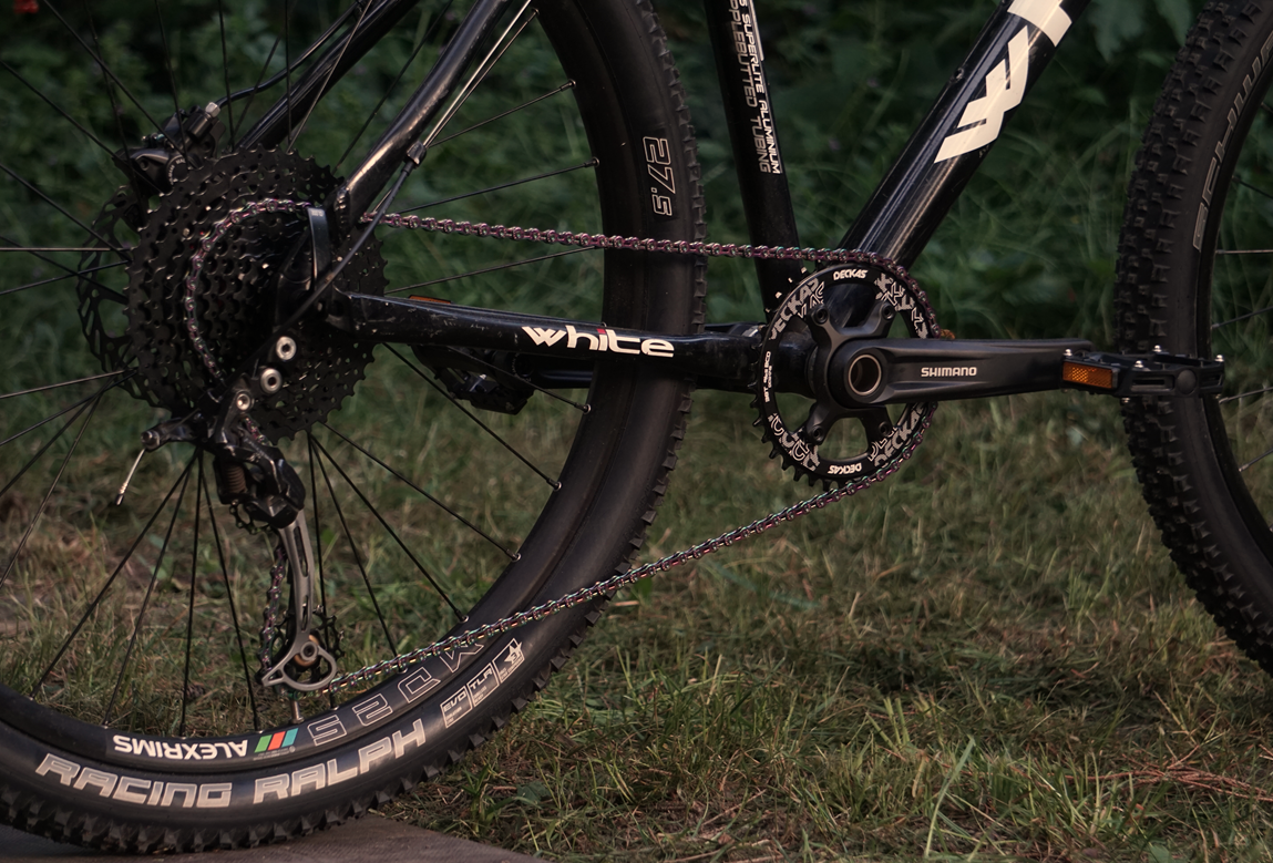

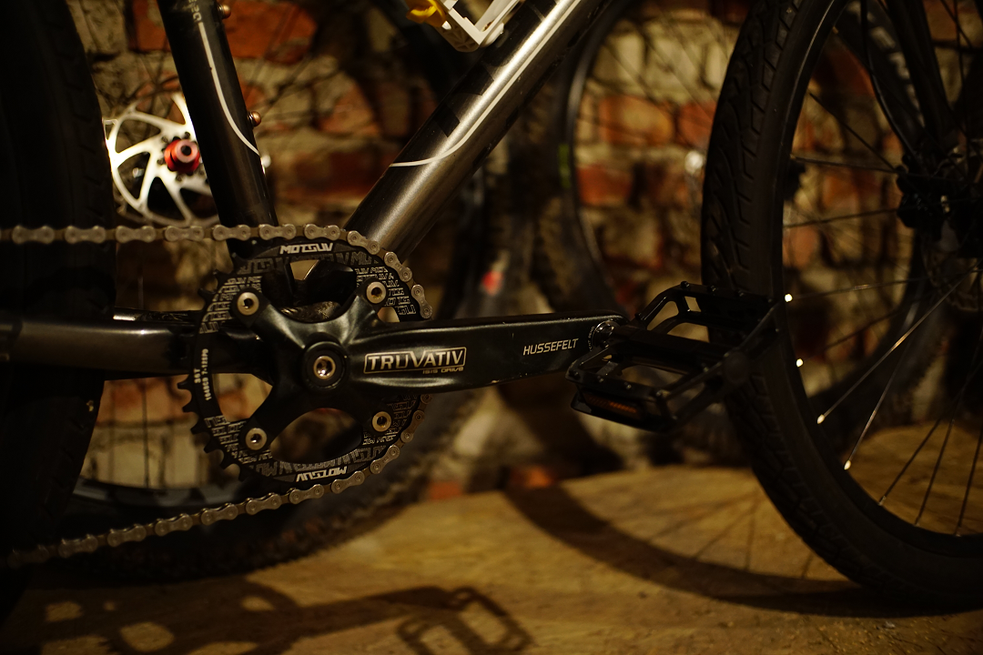

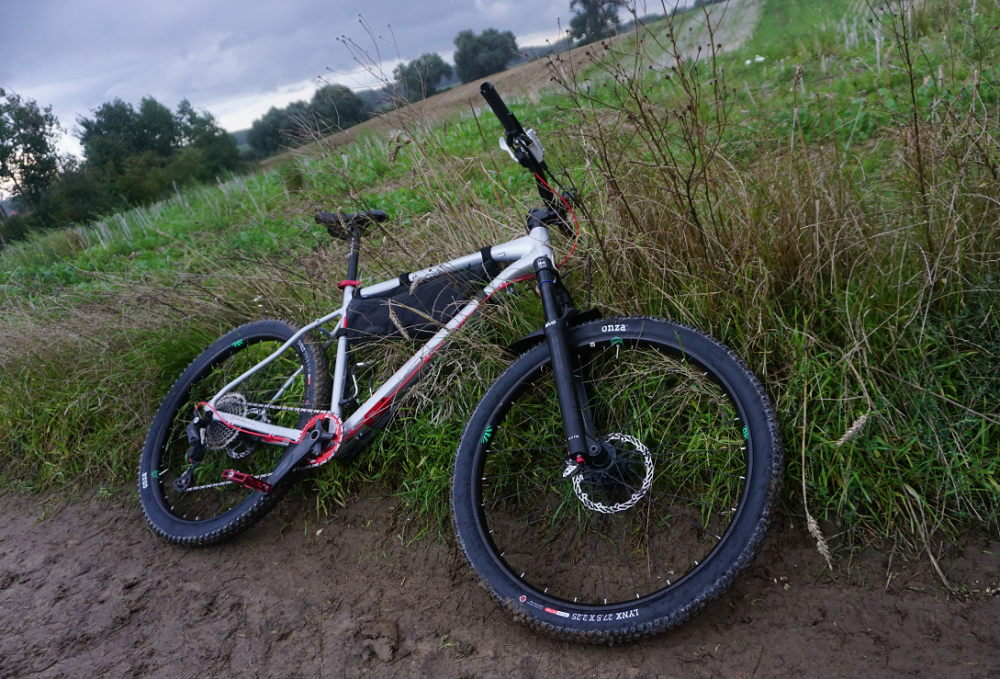

Tego gruza odkupiłem na kołach 700c, nie wiem jak wychodził z fabryki ale był tu klasyczny napęd 3x9.
Kółka wypadły i wpadły 27,5'' z oponami Schwalbe racing ralph 2.25|
Napęd zmieniłem na 1x9 11/46 36T
Pozdrow'er 😘

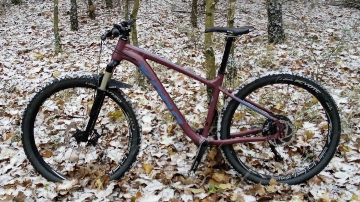

Mały update mojego złomka z 2014 r. którego lubię 🙂
Oprócz zmiany calego napędu na 1x11 wpadly ostatnio hamulce magura sport, nowa kiera chromag 40 wzniosu, nowy mostek funn 35mm i 10st wziosu a dzisiaj ogarnąłem nowy rs yari 150mm ktory zastąpił starego rs sector silver 140mm.
Nie jest to maszyna do ścigania i taki czołg na 2.6 bardzo mi pasuje bo i tak muszę zawsze czekać  na żonę  🙂
Z oryginalnych rzeczy zostały jeszcze korby, suport,koła,przednia piasta i damper.
Rower mam od nowosci czy 2015r.

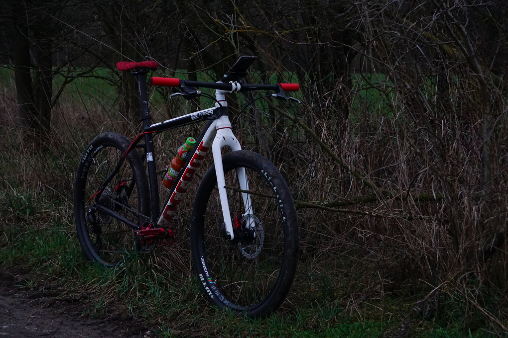

Temat niby zwinięty, ale co tam... Podrzucam mojego zimowego dziadka
- niemieckie dynamo na przodku, alt-kierownik od SimWorks, retrokorba od RaceFace, tęgie felgi od Velo Orange. Trzymam ramę z sentymentu do Joe Breezera.

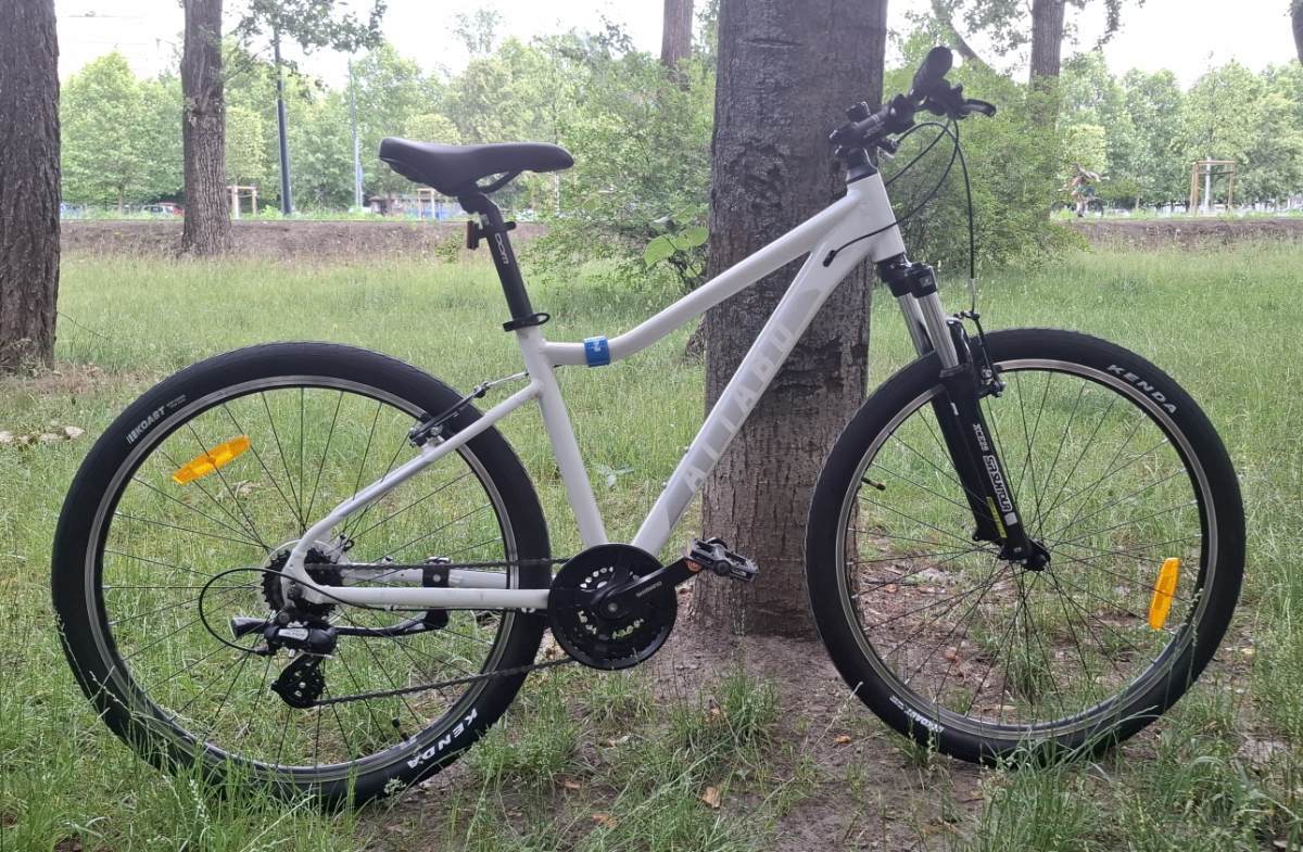

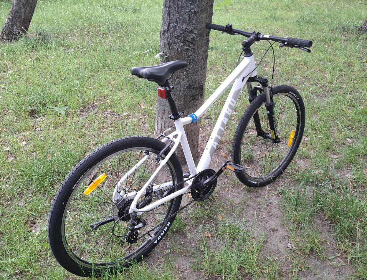

Odświeżę temat. Rower Żony, po lekkim odchudzeniu. Oryginał wygląda tak: https://sportano.pl/p/420019/rower-gorski-damski-attabo-alpe-1-0-szary (szary kolor nie biały jn.)
Zmieniłem opony z Kendy Amrak 2,2 na Kendę Koast 1,75 i zyskałem ~550g. Zdjęcie przedniej klamkomanetki (~216g) i przerzutki przedniej (~167) plus klamka na przedni hamulec ~98g, dała mi zysk ~285g. Łącznie waga spadła o ~835g.

Pewnie wiesz, co robisz, ale poważnie bym się zastanowił, czy żona będzie zadowolona ze zmiany napędu na 1x. Będziesz musiał zmienić też kasetę na 46-50T, żeby zachować jako taki zakres przełożeń. Więc wagowo odejmiesz na blatach korby, a dodasz na kasecie. Jeśli Pani jest sprawna technicznie, to sobie poradzi, ale jeśli nie jest sprawną góralką, to wygodniej jej będzie śmigać na 2x/3x, moim skromnym... Pytanie, czy żonie bardziej zależy na mniejszej wadze, czy wygodzie? Weźmy nóżkę na góralu, swoje waży, ale może "komuś" przyda się bardziej niż waga niższa o 300g?
Nie powiedziałbym, że wiem co robię 😊 Nie jest to projekt nastawiony typowo na odchudzanie. Lubię samodzielnie dłubać przy rowerach i generalnie marzy mi się przeprowadzenie całego procesu jak u SzajBajka: https://www.youtube.com/watch?v=8Dm7wAbO7Q8
Czy ma to sens i jest opłacalne? Wiadomo, że nie. Dużo lepiej dla Żony sprawdził by się cross z decathlonu z fabrycznym napędem 1x9 (np: https://www.decathlon.pl/p/rower-crossowy-riverside-500-z-hamulcami-tarczowymi/_/R-p-300777?mc=8577925&). Ale rower jest jaki jest, a ja lubię przy rowerach majsterkować i chciałbym się sporo rzeczy nauczyć przy nim robić...
O brak przełożeń chwilowo się nie martwię. Żona jeździ okazjonalnie na krótkich odcinkach (w sezonie z dzieckiem na plac zabaw, albo do pracy), przerzutek w ogóle nie używa. Ale jak połknie rowerowego bakcyla, to wtedy abo zmiana na 1x9, albo powrót do przerzutki przedniej. Czas pokaże 😉
