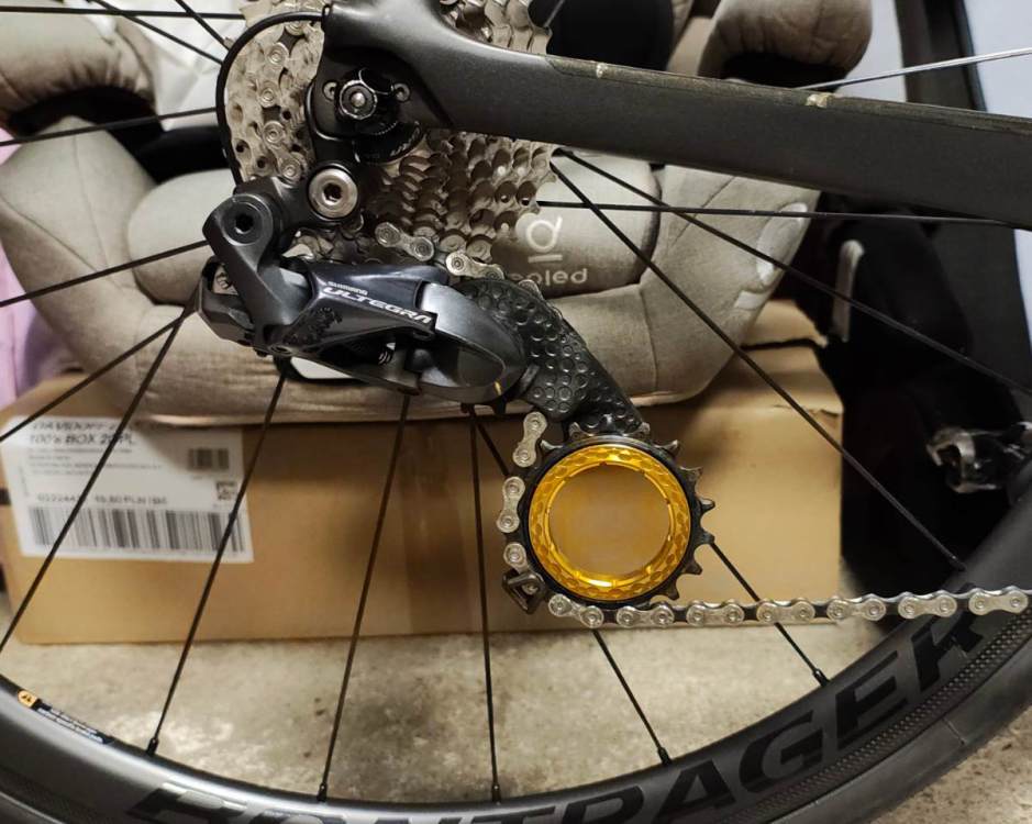

	mlody770 obserwuje zawartość → [Przerzutka tylna ultegra Di2] wymiana wózka ultegry AbsoluteBlack
	Dzień dobry. Ciężko mi idzie składanie znalezionych informacji w jedną całość, bo nie dotyczą one konkretnie tego o czym chcesz się dowiedzieć. Dlatego pytam o ten konkretny przypadek. Tak więc wymieniłem wózek przerzutki ultegra 8050 di2 na absolutBlack. Gdyby nie to, że trochę stawia duży opór to byłby super. Po pierwsze to jest on trochę dłuższy od oryginalnego wózka ultegry o jakiś cm. Natomiast po drobnej korekcie ustawień, biegi wchodzą o niebo lepiej. Jest też zdecydowanie cisze. Jedyne co, to jak rower jest na stojaku i kręcę ręką korbę to czuć opór i mam wrażenie, że łańcuch na górnym kółeczku wypełnia całą wolną przestrzeń. A jeśli jednak fizycznie nie dotykał by samego wózka, to jest tam tak mało miejsca, że wygląda jakby dotykał. Pytanie moje jest takie, czy jest sens wymienić łańcuch na 12 rzędowy, ( mam kasetę 11) czyli węższy. Czy może pobawić się jakoś w ustawie ie odległości górnego kółeczka od kasety . Nie chcę nic na razie grzebać bo udało mi się ustawić tak, że jestem zadowolony . Jednak świadomość tego że coś tam może do końca nie być tak jak powinno. Trochę mnie wkurza. Zaznaczam że nie czuje tego oporu jadąc na rowerze

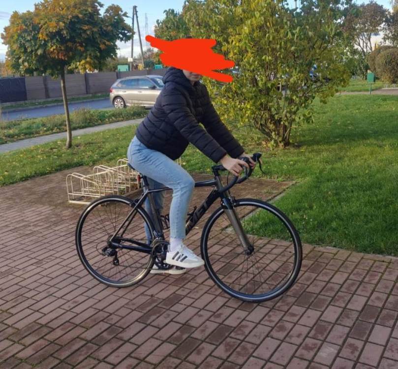

	Izabela96 obserwuje zawartość → [rower] Rozmiar ramy
	Witam, Dostałam niedawno na urodziny rower, bez konsultacji 🫣 Rama M, ale według specyfikacji tego modelu na max. 172 cm wzrostu a ja 178 cm i przekrok 84 cm, ręce również długie 🐒Czuje się na nim ściśnięta i odczuwam ból kręgosłupa. Może to kwestia jednak przyzwyczajenia? Zmiana mostka czy coś? Czy lepiej sprzedać i kupić odpowiedni?
