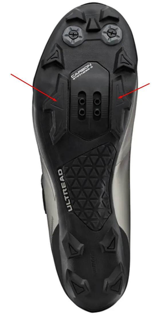

Wygląda na to, że wspomniane skrzypienie to ocieranie protektorów które osłaniają blok na podeszwie buta. Tak jak napisałem u mnie dotyczy to wyłącznie prawej stopy. Kupiłem podkładkę pod bloki, założyłem i ciekaw jestem wyniku testów. Obserwowałem swoją nogę podczas pedałowania. Zdecydowanie ona nie lata w pionie góra / dół. Pojawia się dodatkowy ruch w formie lekkie rotacji i wymuszenia tarcia gumy od pedał. - ruch w górę - kolano idzie lekko na zewnątrz, - ruch w dół z naciskiem - kolano idzie do wewnątrz.
