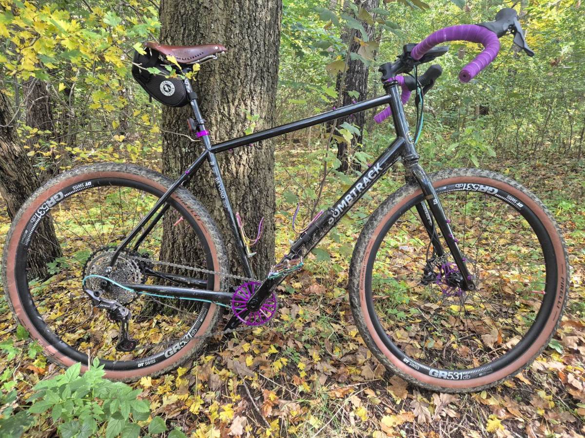

W końcu udało się złożyć wszystko do kupy na ramie Bombtrack Beyond ale łatwo nie było. Przy mufie 73mm i osi 142 mm aby GRX 1x12 działał. Zamiana korby na SRAM i zębatka Garbaruka chyba załatwiły sprawę, napęd wydaje się że chodzi w porządku i linia łańcucha jest utrzymana.
