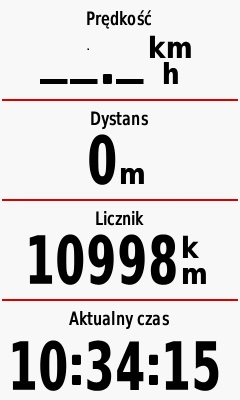

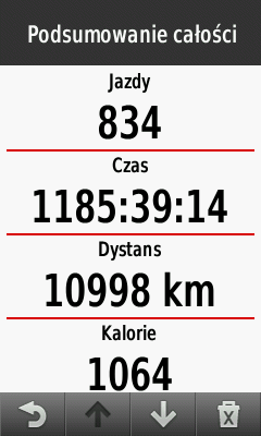

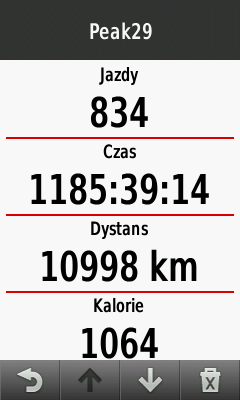

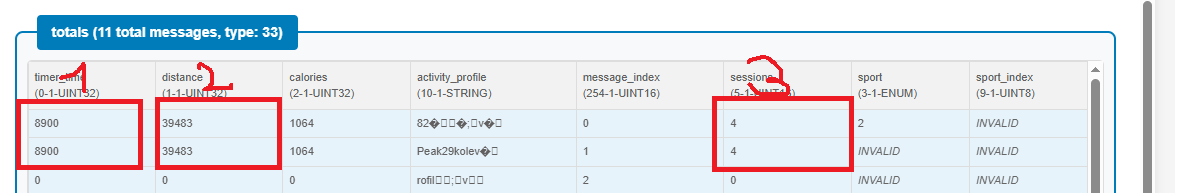

Rozwiązanie na przykładzie Edge 1000: Wchodzimy na stronę https://gotoes.org/strava/fitfileviewer.php (trzeba się zarejestrować) Wrzucamy plik Totals.fit i klikamy Następnie edytujemy te sekcje: 1. Czas przeliczony na sekundy 2. Dystans przeliczony na metry 3. Ilość "jazd" Po zakończeniu edycji klikamy Resetujemy aktualne dane w Historia>Podsumowanie Podłączamy edzia do komputera i wrzucamy ściągnięty plik do pamięci urządzenia do folderu NewFiles Efekt -

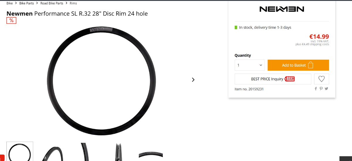

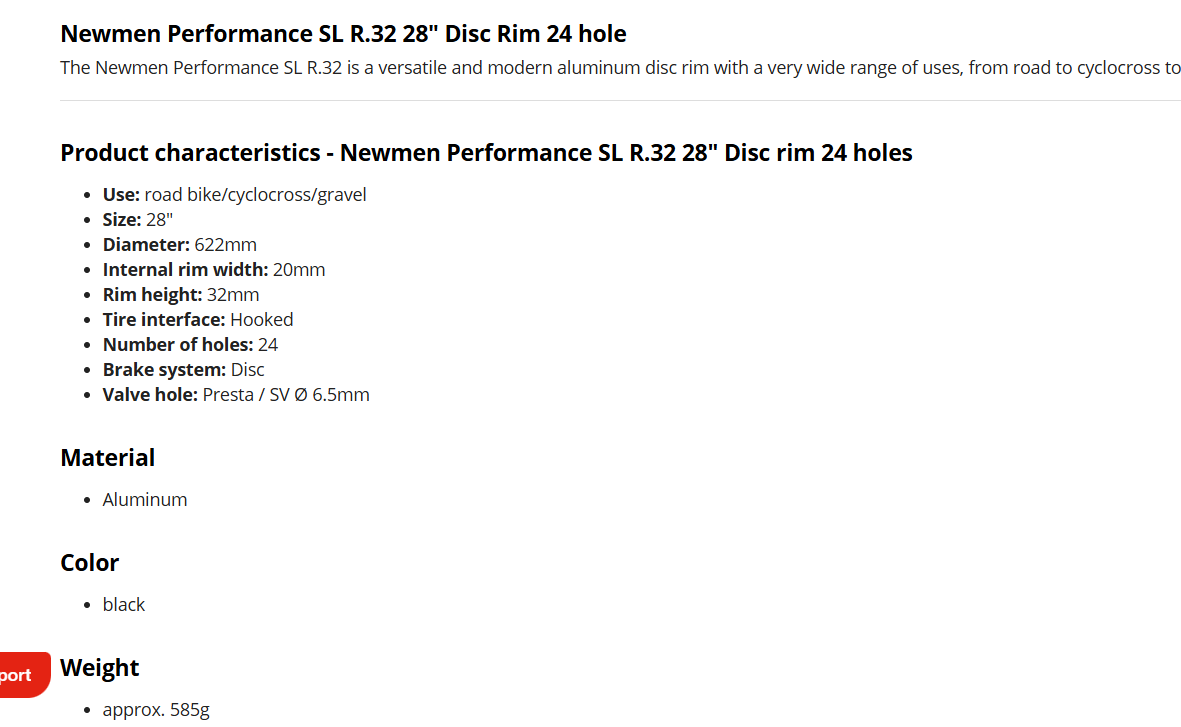

Tanie obręcze z jakimś tam stożkiem (32mm) jak na alu (nie znam się na szosach ale jak widać się wypowiadam..) https://www.bike-discount.de/en/detail/index/sArticle/287724
