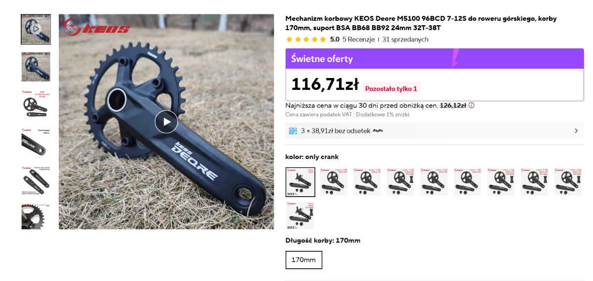

PiotrBLZ Napisano 25 Lutego Autor Napisano 25 Lutego Cytat P.S. M7100 170mm 30t Dzięki wielkie, wezmę to pod uwagę, choć jestem zaskoczony, że tak ciężko to wszystko złożyć w całość i tyle to kosztuje. Myślałem, że to takie proste, cyk pyk 4 śrubki, 50zł nowe ramie jakieś noname, cyk pyk 4 śruby i po temacie. Znalazłem jeszcze na ali coś takiego, niby wszystko się zgadza, ale dalej to 170mm a nie 165mm, no ale spróbuje z 170 mm bo wygląda na to, że żeby mieć 165mm to trzeba wchodzić w grube koszty. https://pl.aliexpress.com/item/1005008532783997.html?spm=a2g0o.cart.0.0.5a37452cEfyqWD&mp=1&pdp_npi=6%40dis!PLN!PLN 257.14!PLN 116.71!!PLN 115.54!!!%402103890117720581062453111eba53!12000045655226351!ct!PL!2184367860!!1!0!&gatewayAdapt=glo2pol Cytuj
