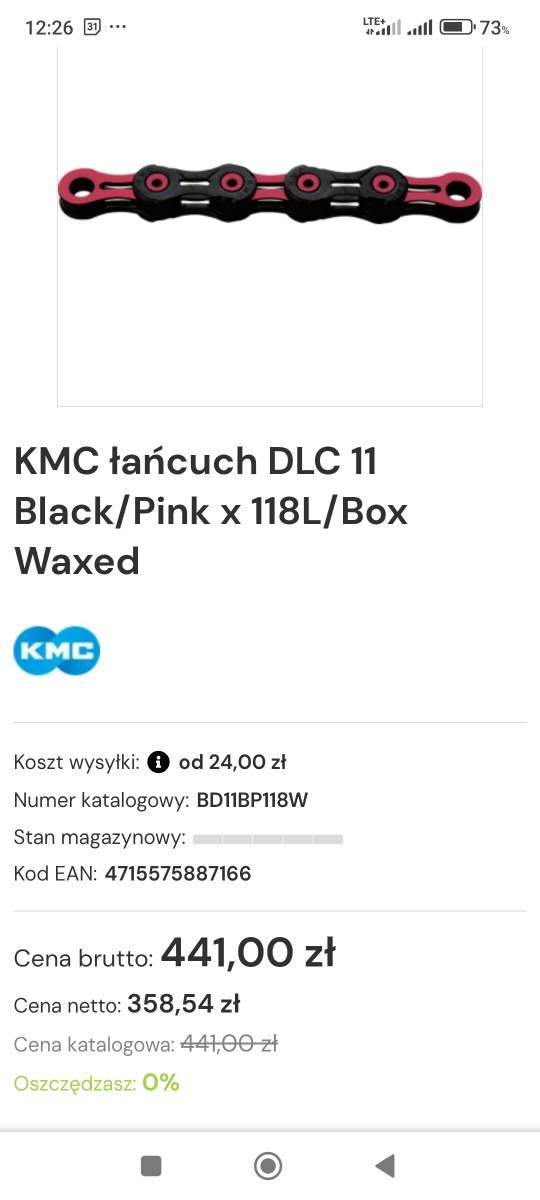

chester_jds Napisano Wtorek o 09:07 Napisano Wtorek o 09:07 Na razie na stronie producenta są tylko łańcuchy 11 i 12 rzędowe w tej opcji. A w żadnych sklepach w zasadzie nie widzę podstawowego X11 waxed jeszcze, tylko te fikuśne w cenach od 150+ do... paru stówek, no no. Wosk w butli 500 ml nieco tańszy od squirta (160+ PLN). Jak się kończy aktualny to czemu nie spróbować. Cytat I uprzedzam ewentualne pytania - nie, nie ma w ofercie różowego https://sportstuff.com.pl/kmc-lancuch-dlc-11-black-pink-x-118l-box-waxed-p-455.html 2 Cytuj

Turysta05 Napisano Czwartek o 09:27 Napisano Czwartek o 09:27 (edytowane) @KrissDeValnor pisze: Niewykluczone, że @Turysta05 ma o 1 -2 cm dłuższy chainstay, więc i kilka ogniw więcej. To by się zgadzało, bo tam jeszcze mieści się silnik..😉 Ale wracając do istoty zagadnienia, taki łańcuch 🤡🤡🤡🤡🤡 18 godzin temu, przecietny.kolarz napisał: No i w zasadzie czym według Ciebie powinna się różnić "obsługa" łańcucha taniego i drogiego? W tym szczególnym🤡 przypadku należy się wyjaśnienie😄😂: ..różowy łańcuch za 441zł zakłada się do podobnie gustownego roweru, zawiesza nad kanapą w salonie i odkurza miotełką z pawich piór 😂😂😂😂... Tu uprzedzam ewentualne uwagi, że na tak "zadbanym"😄 łańcuchu nie można jeździć... A jak eksploatuję zwykłe robocze👍💪 łańcuchy, doczytasz @przecietny.kolarz w internecie😉 😄😄😄 Edytowane Czwartek o 09:30 przez Turysta05 1 Cytuj
