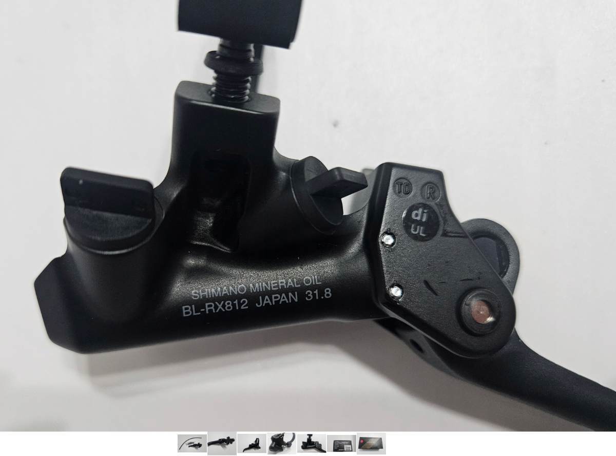

Sobek82 Napisano 25 Maja 2025 Napisano 25 Maja 2025 Zostałem wywołany, nie jestem w temacie hydro w gravelach ale widzę klamkę o której mowa i nie widzę problemu w instalacji jeśli ktoś bardzo sobie "marzyciel'' https://allegro.pl/oferta/shimano-grx-dzwignia-hydrauliczna-hamulca-tarczowego-bl-rx812-r-pra-1222-17244129798? Ja w gravelu nie hamuję no chyba że muszę zwolnić lub się zatrzymać ale wtedy łapię za klamki, które są przede mną i to by było na tyle🫠🙃😘 Pozdrow'er. 1 Cytuj

Surowyss Napisano 22 Czerwca 2025 Napisano 22 Czerwca 2025 (edytowane) Mam takie klamki i używam ich już kilka lat. Przydają się w górnym chwycie baranka kiedy potrzebuje odciążyć ręce. Przy montażu wymagana jest kierownica o średnicy 31.8 w miejscu ich montażu. Ciężko taką dopaść ja mam ritchey Beacon niestety ma dużą flarę. Innych kierownic nie znalazłem. Na takiej którą jest cieniowana z 31.8 na 22.8 nie założysz ich bo nie bedą się trzymać bez jakiś adapterów, których nie znalazłem. Poza obejmą mają jeszcze jeden punkt podparcia, która musi być oparta o kierownicę. Reasumując są niestandardowym rozwiązaniem moze są trochę kłopotliwe bo zajmują miejsce na kierownicy ale dla mnie są OK. Zawsze możesz użyć jakiej dodatkowego mocowania do kierownicy. Ja korzystam z tych montowanych na śrubach mostka. Jakbyś potrzebował jakieś info to pisz. Jak będę wiedział to podpowiem. Dodam tylko że mam jeszcze zamontowaną lemondke więc idzie wszystko jakoś pogodzic Edytowane 22 Czerwca 2025 przez Surowyss Cytuj
