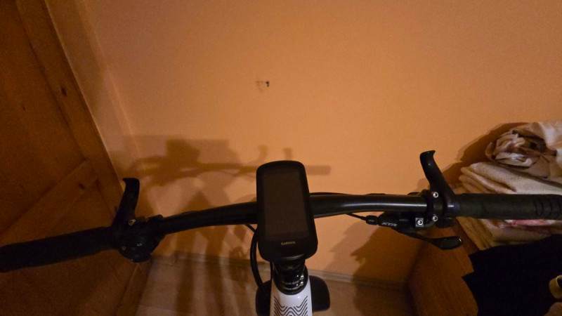

Dzień dobry, podłącze się do tematu. Po przeczytaniu tego wpisu zainspirowałem się do stworzenia takiego projektu. Chce iść trochę na skróty i zapytać doświadczonych i mających wiedzę techniczną, jakie części muszę zakupić aby zrobić MTB z barankiem .
Rower to Mondraker F Podium RR, przerzutka xx1 axs, więc chyba jakiś sram Red obsłuży przerzutkę xx1. Hamulce levele więc to raczej tylko kwestia innych klamek.
Jeśli jestem w błędzie to wybijcie mi to z głowy.

Panowie, o ile zrozumiałem, to @mlody770 ma już konkretny rower i z częścią gratów i chce dokonać tej zmiany na zastanym organizmie, a nie lepić od nowa...
Moim zdaniem - bez względu na to, czy uważam pomysł za sensowny - to się nie uda. Zakładam, że obecna rama jest dopasowana rozmiarem pod warunki fizyczne kolegi I to pod konkretne zestawienie krótkiego mostka i szerokiej prostej kierownicy (jak to obecnie w emtebowym standardzie). Więc jeżeli teraz wszystko pasuje rozmiarowo, to dołożenie do tej konkretnej ramy jakiegokolwiek baranka (choćby był to najmniejszy, taki tyci, tyci reach) oraz klamek klamkomanetek szosowych, które też swój reach mają 🙂 sprawi, że rower będzie po prostu za duży i tyle. Żadne sportowe wyciąganie nic tu nie da, a i autor pisze, że żadnego ścigania nie planuje... Taki rower to się składa, ale z uwzględnieniem tych właśnie warunków - czyli najlepiej byłoby dobrać ramę, która w normalnych zastosowaniach z komponentami mtb, byłaby o to "oczko" za mała, a z komponentami grawelowymi, będzie ok.
Co do sterowania napędem. Tu akurat masz @mlody770 zupełną swobodę. AXS jest w pełni krzyżowo kompatybilny. Tylną przerzutkę obsłużą wszystkie klamkomanetki szosowe i grawelowe - od góry: Red, Force, Rival i Apex. Nie wiem tylko , jak się zachowują hamulce - tzn. zaciski mtb z klamkomanetkami. Pewnie połączyć się da, ale jak to będzie działało i jaką miało skuteczność, nie wiem. Musisz poszperać, a w najgorszym razie kupić klamkomanetki z zaciskami (tylko one będą jedynie pod flat mount, a nie wiem, co tam Twoja rama przyjmie).

Odnośnie klamkomanetek to sram Apex działa na zasadzie takiej, że prawa zmienia do góry a lewa na dół albo na odwrót, nieważne . A. Nie jest tak, że Red/Force obsługują 2x11/12,  prawa manetka obsługuje tylną przerzutkę a lewa przednią. Chyba, że w aplikacji da radę to jakoś zmienić tak żeby to działało jak w Apexie. Nie jestem pewny co do tego, ale tak jakoś to wydedukowałem. Co do roweru to jeździłem wcześniej na Epicu i jak przesiadłem się na ten to pierwsze co zauważyłem to, że jest krótki. I brakuje mi trochę tej niższej pozycji, dlatego jeżdżąc po asfalcie, głównie ścieżki rowerowe wzdłuż saksońskich rzek pomyślałem czy aby nie spróbować tu wsadzić baranka.
Rower mam kompletny MTB, krotki mostek szeroka prosta kierownica. Potrzebuje tylko wiedzieć czy np baranek, najlepiej zintegrowany z mostkiem da się nałożyć na rurę mojego amortyzatora,
Jeśli to się nie uda i będzie nie jezdne to zawsze można wrócić do ustawień fabrycznych . To tylko ciekawość, a może wyjdzie z tego coś dobrego dla mnie
Wszystkie AXSy są 12-rzędowe (poza 13-rzędowym Redem XLPR, który działa tak samo) i we wszystkich grupach szosowych/grawelowych domyślna praca klamkomanetek przy sterowaniu tylną przerzutką to: jedna zrzuca łańcuch na mniejsza koronkę, a druga wrzuca na większą , a tam, gdzie jest przednia przerzutka (2x12)  równoczesne naciśnięcie prawej i lewej klamkomanetki zmienia bieg z przodu.
Nie pamiętam jak było w jedynej elektronicznej grupie SRAMa przed AXS - czyli Redem eTapem (który był 2x11), ale to jest grupa prehistoryczna, więc to nieistotne...
A dlaczego ma się nie dać zmienić mostka/kierownicy? Rura sterowa zdaje się mieć te 1 1/8 cala, więc jest jak najbardziej standardowa pod tysiące mostków i kierownic zintegrowanych na rynku.  Jedyne, co możesz zmierzyć, to jakiej wysokości mostek jest obecnie... Bo jak rura sterowa jest docięta bez zapasu podkładek, a nowy mostek/kokpit zintegrowany będzie dużo wyższy niż obecny, to możesz mieć zostawiony za krótki odcinek rury sterowej.
A i z tą zintegrowaną kierownica bym nie szalał. Najpierw spróbuj ze zwykłym mostkiem i kierownicą. Kokpit zintegrowany to się kupuje, jak jest się pewnym na 200%, że pozycja odpowiada, długość kokpitu (w tym reach kierownicy) odpowiada, ułożenie/gięcie samej kierownicy odpowiada.
