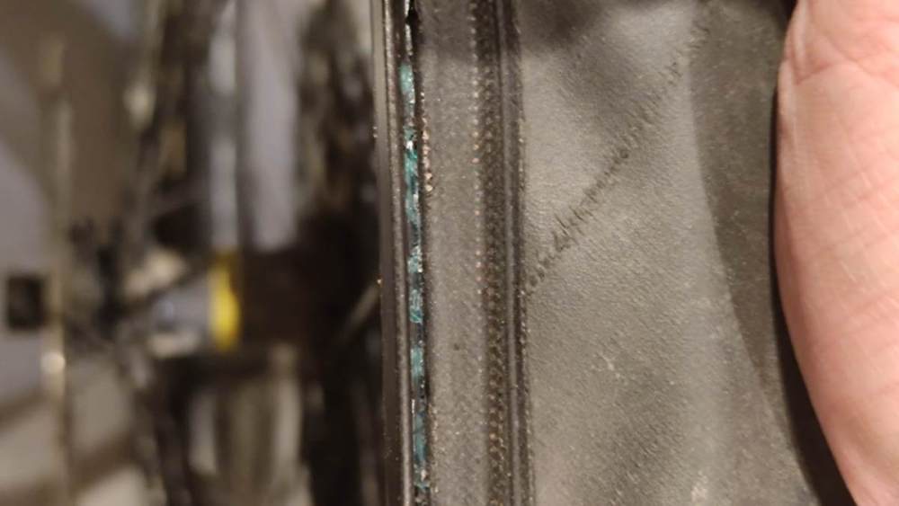

Clip Napisano 25 Lutego 2024 Napisano 25 Lutego 2024 Głupia sprawa: mam obrecze Mavic Crossmax i opony Kraken 2,3 z detkami, nie da sie tego za nic w swiecie zdjac zeby wymienic detke. Rower Rockrider tak jak wyjechal z Decathlonu. Opona siedzi tak ciasno w obreczy ze nie ma mowy zeby weszla tam plastikowa łyzka. W zeszlym roku szarpalem sie z tym z godzine w terenie, kluczami z multitoola, kluczami od domu potem 3 łyżkami plastikowymi ... Teraz jestem w domu i wogole nie jestem wstanie tego podważyć zeby wsadzic łyżeczkę kuchenną a co dopiero 3cm szerokosci plastik do opon. Jest na to jakis patent? Czy zostaje wywalic krakeny i wsadzic cos "luźniejszego"?

Clip Napisano 25 Lutego 2024 Autor Napisano 25 Lutego 2024 doszedlem do tego etapu ... ani łyżką kuchenna ani tym bardziej plastikowa nie da sie tego ruszyc, wszystko zalane woda z plynem do naczyn ... nie chce gwalcic tego srubokretem zeby nie uszkodzic obreczy ... EDIT: nagrzalem opone suszarka do włosów, potem jeszcze raz woda z mydlem i poszlo. Tak czy inaczej zostaje pytanie czy te Krakeny sa jakies wyjatkowo ciasne? Czy wszystkie tubeless ready tak ciasno siedza?
Turysta05 Napisano 25 Lutego 2024 Napisano 25 Lutego 2024 Zdjęcie słabawe. Czy to co widać na środku to dętka "przyklejona" do felgi? Jeśli tak to lekko napompuj dętkę aby cofnęła się z powrotem do opony.
Maciek.B Napisano 25 Lutego 2024 Napisano 25 Lutego 2024 Pytanie, czy podczas stosowania patentów ze suszarką zsunąłeś oponę do środka, czy też siłowałeś się od początku ze wciskaniem łyżki?
Clip Napisano 25 Lutego 2024 Autor Napisano 25 Lutego 2024 po 45 minutach szarpania sie z tym - nie dalo sie zsunac do srodka wiecej niz 2mm (to co widac na zdjeciu) solidnie nagrzalem, zalalem jeszcze raz woda z mydłem i łyżką stołową udało się ja wepchnac do srodka obreczy Potem to juz gladko poszlo. tylko ze jak mialbym to robic po ciemku w lesie to mogiła ...

PawelW84 Napisano 26 Lutego 2024 Napisano 26 Lutego 2024 Mam te felgi. Przerabiałem na nich 4 komplety opon łącznie z tymi Krakenami. Nigdy nie było problemu bez różnicy czy to detka czy mleko Co więcej miałem te oponki również na kołach Sun Ringle. Też nie było żadnego problemu. U ciebie na fotce widać jakby opona przykleiła się do rantu felgi, ale nie bardzo rozumiem jak skoro nie masz mleka. Ja zawsze przed zalozeniem smaruje ranty opony silikonem do uszczelek. Na tym patencie nawet Tuffo Thundero zakładam bez lyzek a zdejmuje podważając ją w jednym miejscu...
zekker Napisano 26 Lutego 2024 Napisano 26 Lutego 2024 Zdjęcie słabe ale wygląda jakby opona nie wyszła z rantu, niby schodzi ale jak puścisz to wraca. U siebie fabrycznie miałem założone opaski uszczelniające obręcz, co dodatkowo utrudniało zdejmowanie (ciaśniej w rancie). Początkowo myślałem, że opony są wklejone w obręcz, tak mocno siedziało. Dopiero jak stanąłem na oponie i pociągnąłem za szprychy, to udało się wyszarpać z rantu (patent znaleziony na YT). Skończyło się tym, że najpierw przyciąłem te opaski, tak żeby nie wchodziły w ranty, a koniec końców całkiem je wywaliłem i tylko taśmą zabezpieczam otwory na szprychy (obecnie malarską ale trochę za słaba i się rwie, trzeba by za każdym razem dawać nową). Jest łatwiej ale nadal trzeba się trochę pomęczyć, żeby opona wyszła. W sklepie gdzie kupowałem rower pokazywali, że idzie bez problemu - jakieś cyborgi ze stalowymi palcami lub lata praktyki. Podstawa, to zsunięcie opony z rantu. Jak nie idzie od razu, to trzeba próbować kawałek obok, aż się uda, potem zsunąć na całym obwodzie i dopiero brać się za łyżki. Z łyżkami najlepiej zasadzić się przy wentylu, zwykle robię dwoma na raz rozsuniętymi o kilka cm, co pozwala na zdjęcie dłuższego kawałka opony i łatwiejsze dalsze kroki.
