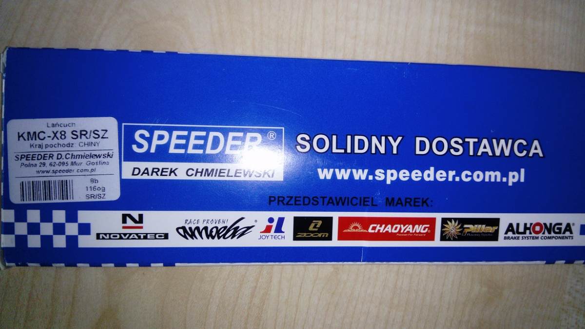

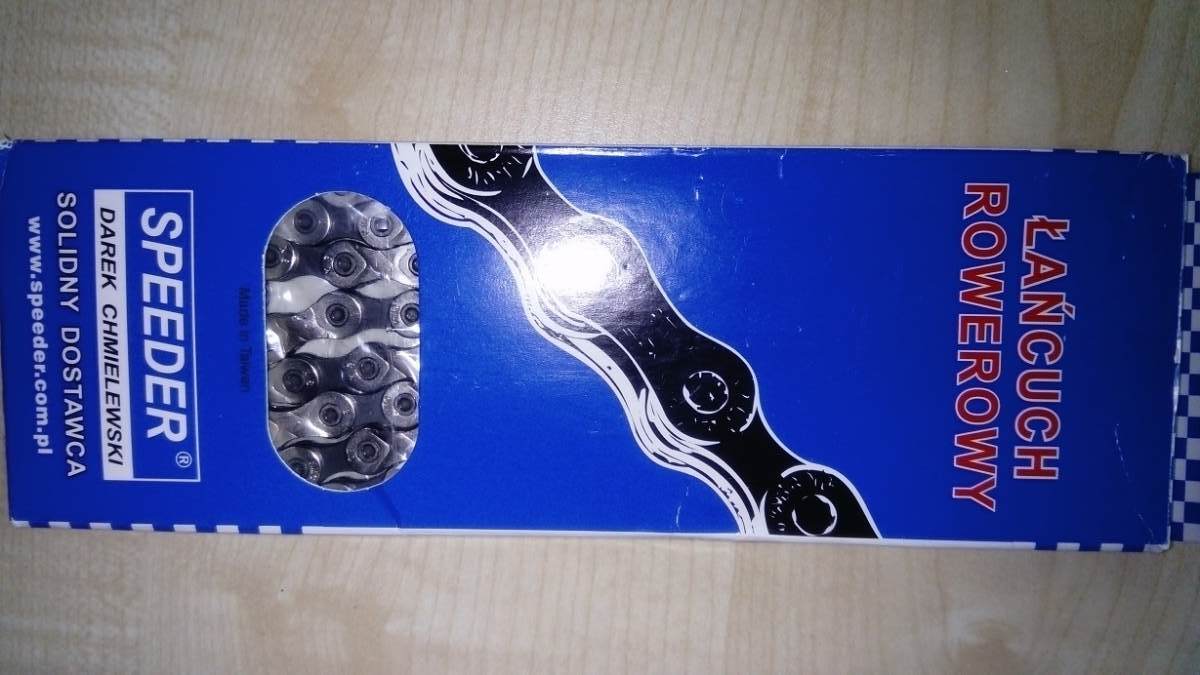

Q_u Napisano 29 Sierpnia 2021 Napisano 29 Sierpnia 2021 KMC dużo jest podróbek, więc ja bym ich tak nie chwalił. A ja bym chwalił i kupował z pewnego źródła, a nie łasił się na te 5 zł tańsze i cięte z bębna.
Q_u Napisano 29 Sierpnia 2021 Napisano 29 Sierpnia 2021 Wg. mnie najpewniejsze jest to: https://biostern.abstore.pl/search/,,default-asc/text=kmc x::-a/pl.html
kamilmozej Napisano 29 Sierpnia 2021 Napisano 29 Sierpnia 2021 Czy to orginał? Kupiony pół roku temu na allegro właśnie te 5zł taniej.
