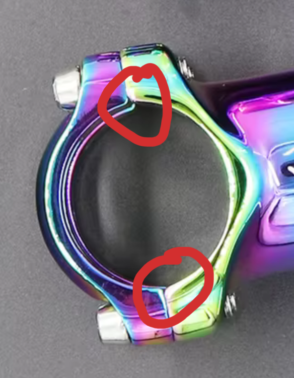

porcelanowy Napisano wczoraj o 12:58 Napisano wczoraj o 12:58 Powitoł Ja z wpisem na NIE - mostek 60mm i 17st: nawet ładnie wykonany, ale wewnętrzny wymiar części "od przodu" z 1,5mm mniejszy i bez szlifowania kierownica 31.8 nie wchodziła. https://pl.aliexpress.com/item/1005001941664511.html Nawet na sklepowych fotkach widać o co kaman. Osobiście wypapierkowałem na wymiar ale potrzebowałem na już. Cytuj
Maciorra Napisano wczoraj o 13:19 Napisano wczoraj o 13:19 @porcelanowy Chodzi Ci o to, że po skręceniu jest szczelina między mostkiem, a płytką mocującą kierownicę? Jeśli tak, to zupełnie normalne... Cytuj
porcelanowy Napisano wczoraj o 15:25 Napisano wczoraj o 15:25 Powitoł Rzuć okiem na fotki z ogłoszenia. Nie wydaje mi się to normalne, bo nigdy się z tym nie spotkałem. Cytuj
Maciorra Napisano wczoraj o 16:39 Napisano wczoraj o 16:39 Taka przerwa jest zupełnie normalna w wielu mostkach. O tym mówimy?:) Cytuj
porcelanowy Napisano 23 godziny temu Napisano 23 godziny temu Powitoł Nie o tym. Rzuć okiem na fotki z ogłoszenia 😏 Zaznaczone na czerwono - od strony mostka OK, części od czoła mniejszy wymiar. Tymi dziubkami przy dokręcaniu wbija się w kierownicę, a od zewnątrz zostaję szpara. Musiałem te dziubku rozszlifować, żeby kiera się zmieściła. Cytuj
Maciorra Napisano 22 godziny temu Napisano 22 godziny temu Kek! Oj tam zaraz musiałeś - mogłeś też kierownicę podszlifować;) 1 Cytuj
Dokumosa Napisano 20 godzin temu Napisano 20 godzin temu Mocniej skręcasz i sie ładnie wgryzie w kierownicę 2 Cytuj
Dokumosa Napisano 3 godziny temu Napisano 3 godziny temu Jest też sporo dobrych i tanich mostków ciętych cnc do cięższych zastosowań. BTW UNO ultralight są robione już jako zero gap - brak szczeliny na łączeniu płytki mocującej kierę z mostkiem od góry. Cytuj
