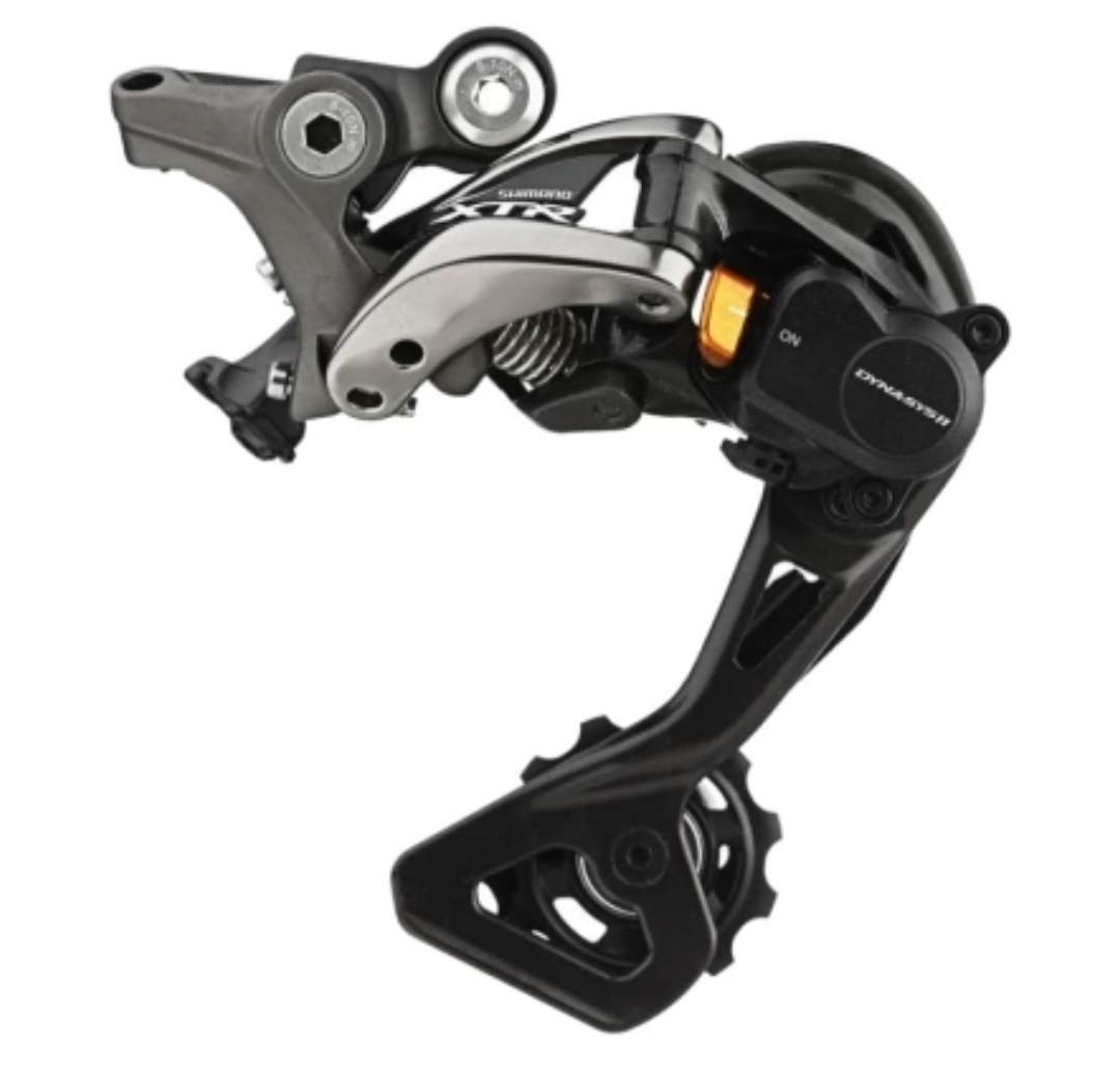

Baki91 Napisano 26 Stycznia Napisano 26 Stycznia Cześć mam pytanie na temat 11 rzędowej przezutki XTR RD M9000 GS najpierw podam co piszą na stronie ( Producent: Shimano Grupa: XTR Model: RD-M9000 Długość wózka: GS (średni) Przeznaczona dla kaset 11 rzędowych Technologia Shadow + Mniejszy wysiłek przy zmianie przełożeń Zgodność z napędami: 3/2/1 x 11rz. Całkowita pojemność: 37T Przeznaczona dla kaset z koronkami: od 11T do 40/42T Niski profil Stabilizator łańcucha z łatwą regulacją). Pisze że dwa blaty z przodu10T i kaseta 11-42 (31+10=41) A,jest napisane że przezutka jest pojemności 37?! to oco tu chodzi czy możecie mi podać odpowiedź proszę??? Cytuj
marcin_ostrów Napisano 26 Stycznia Napisano 26 Stycznia No przecież to proste Przy 2/3x nie ładujesz kasety 11-42 tylko jakies tam 11-36 np . Cytuj
chester_jds Napisano 26 Stycznia Napisano 26 Stycznia No nie, przy 2x11 to kaseta 11-42 to norma. Ale nie wiem, czy wówczas nie jest konieczny wyłącznie długi wózek (ja takie w tej konfiguracji stosuję). Może ta średniość wózka tu ogranicza całkowitą pojemność? chyba jo, ai pisze:The Shimano XTR RD-M9000 rear derailleur total capacity varies by cage length: 37T for the medium cage (GS) and 45T for the long cage (SGS). Both versions are 11-speed, feature Shadow Plus technology, and are compatible with up to 46T 46𝑇 cassette cogs in 1x11 configurations, or 42T/40T 42𝑇/40𝑇 in 2x/3x setups. 1 Cytuj
leejoonidas Napisano 26 Stycznia Napisano 26 Stycznia (edytowane) Shimano zaniżyło w swoich opisach pojemności przerzutek generacji M6000, 7000, 8000, 9000. Gdy ludzie w tamtym okresie zaczęli kombinować z tymi przerzutkami i zaczęli parować je z dużo większymi kasetami, to okazało się że spokojnie do pojemności deklarowanej przez Shimano można było dołożyć bezpiecznie +4 wartości pojemności, a nawet +5. W układzie 2x ludzie nawet łączyli te przerzutki z kasetą 11-46. Edytowane 26 Stycznia przez leejoonidas Cytuj
chester_jds Napisano 26 Stycznia Napisano 26 Stycznia @leejoonidas na pewno coś w tym jest, bo już dwa razy robiłem konfigurację roweru przekraczającą pojemność (o 2) bez szkody dla długotrwałego działania. Cytuj
leejoonidas Napisano 26 Stycznia Napisano 26 Stycznia Modele przerzutek M6000, 7000, 8000, 9000 były bazą dla Shimano aby zrobić nową przerzutkę gravelową GRX-RX812. Wózek od GRX jest ten sam co w wyżej wymienionych przerzutkach, dodatkowo gdy się wsadzi do GRX 812 wózek od M8000 SGS można uzyskać pojemność o wartości około 50, co wykorzystywali ludzie w szosach łącząc kasetę 11-46 z korbą 50-34. 1 Cytuj
kazafaza Napisano 26 Stycznia Napisano 26 Stycznia @Baki91: pojemność przerzutki to suma rozpiętości zębów kasety oraz korby. Przykładowe 37T pojemności obsłuży napęd 1x z kasetą 11-48, albo podwójną korbę np.: 22-34 z trybem 11-36. Trzeba dodać, że Shimano dosyć zachowawczo podaje pojemność jak i maksymalną obsługiwaną koronę. W moim doświadczeniu extra dwa zęby nie robi różnicy a +4 daje radę jak się nie jest wybrednym Cytuj
Greg1 Napisano 26 Stycznia Napisano 26 Stycznia Cytat Trzeba dodać, że Shimano dosyć zachowawczo podaje pojemność jak i maksymalną obsługiwaną koronę. W moim doświadczeniu extra dwa zęby nie robi różnicy a +4 daje radę jak się nie jest wybrednym Dokładnie, ja w napędzie 2x10 w mtb miałem korbę 36-26T i 10T to wg Shimano była maksymalna różnica obsługiwana przez przednią przerzutkę. Chciałem zmiękczyć napęd ale nie chciałem wymieniać tylnej przerzutki i kasety 11-36T na coś o większym zakresie bo nie chciałem tracić gęstego stopniowania. Postanowiłem więc ingerować w przód. Najpierw zachowawczo wymieniłem mniejszą tarczę na 24T a później na 22T i mam teraz 36-22T czyli różnica 14T i działa bez najmniejszego problemu Cytuj
Baki91 Napisano 27 Stycznia Napisano 27 Stycznia W dniu 26.01.2026 o 13:38, leejoonidas napisał: Shimano zaniżyło w swoich opisach pojemności przerzutek generacji M6000, 7000, 8000, 9000. Gdy ludzie w tamtym okresie zaczęli kombinować z tymi przerzutkami i zaczęli parować je z dużo większymi kasetami, to okazało się że spokojnie do pojemności deklarowanej przez Shimano można było dołożyć bezpiecznie +4 wartości pojemności, a nawet +5. W układzie 2x ludzie nawet łączyli te przerzutki z kasetą 11-46. Jeszcze jest takie coś że poszukałem info na sztucznej inteligencji GP chat i odpisała mi że na papierze zgadza się że to za mała pojemność na kasetę 11-42 ale jeżeli nie używasz skrajnych przełożeń to działa bez problemowo W dniu 26.01.2026 o 11:28, marcin_ostrów napisał: No przecież to proste Przy 2/3x nie ładujesz kasety 11-42 tylko jakies tam 11-36 np . Na tej stronie co nie wkleiłem też jest napisane że nadaje się do 2x11-40 i 42 20 godzin temu, kazafaza napisał: @Baki91: pojemność przerzutki to suma rozpiętości zębów kasety oraz korby. Przykładowe 37T pojemności obsłuży napęd 1x z kasetą 11-48, albo podwójną korbę np.: 22-34 z trybem 11-36. Trzeba dodać, że Shimano dosyć zachowawczo podaje pojemność jak i maksymalną obsługiwaną koronę. W moim doświadczeniu extra dwa zęby nie robi różnicy a +4 daje radę jak się nie jest wybrednym Jeszcze coś takiego znalazłem na innej stronie internetowej techniczne: Szereg: XTR M9000 Aplikacja: Cross Country, All Mountain, Enduro Mechanizm napędowy: 11-biegowa Uchwyt: standardowy (kompatybilny z montażem bezpośrednim) Pojemność: 37 zębów (krótkie), 45 zębów (długie) Zgodność: Shimano MTB 11-biegowy Kompatybilność - Łańcuchy: HG-X11 Informacje techniczne: Rolki przerzutki: 11 zębów Materiał klatki zewnętrznej: węgiel (CFRP) Materiał klatki wewnętrznej: Aluminium Inne materiały: aluminium, stal nierdzewna, węgiel (CFRP) Zgodność: Dźwignia zmiany biegów: SL-M9000, SL-M8000, SL-M7000-11, SL-M5100 Kaseta: krótki / GS: 1x11-biegowy: CS-M9001 (11-40 T), CS-M8000, CS-M7000-11 (11-40 T, 11-42 T, 11-46 T), CS-M5100-11 (tylko 11-42 T) długie / SGS: 1x11-biegowe: CS-M9001 (11-40 T), CS-M8000, CS-M7000-11 (11-40 T, 11-42 T, 11-46 T), CS-M5100-11 (tylko 11-42 T) krótki / GS: 2x11-biegowy: CS-M8000, CS-M7000-11, CS-M5100-11 (tylko 11-42 T) długie / SGS: 2x11-biegowe: CS-M8000, CS-M7000-11, CS-M5100-11 (tylko 11-42 T) długie / SGS: 3x11-biegowe: CS-M9001, CS-M8000, CS-M7000-11 (tylko 11-40 T) Łańcuch: CN-HG901-11, CN-HG701-11, CN-HG601-11, CN-LG500 Cytuj
leejoonidas Napisano 27 Stycznia Napisano 27 Stycznia Nie wiem po co wałkować ten temat skoro już dawno został dogłębnie omówiony i sprawdzony w praktyce przez ludzi użytkujących ten sprzęt. Żaden GP czat i sztuczna inteligencja nie powie ci tego co robili ludzie z tymi przerzutkami i jak je konfigurowali i gdzie jest granica możliwości tego sprzętu. Jest wiele filmów sprzed kilku lat na YouTube jaki zakres działania i pojemność mają przerzutki z generacji M6000, 7000, 8000. Maksymalna realna pojemność z wózkiem GS to jest 41T, z wózkiem SGS 50T. 1 Cytuj
Baki91 Napisano 27 Stycznia Napisano 27 Stycznia Jasne 😉zakańczamy temat tylko zagaiłem z ciekawości Cytuj
