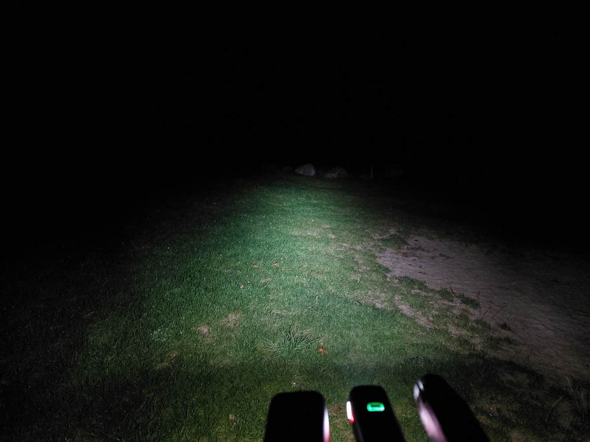

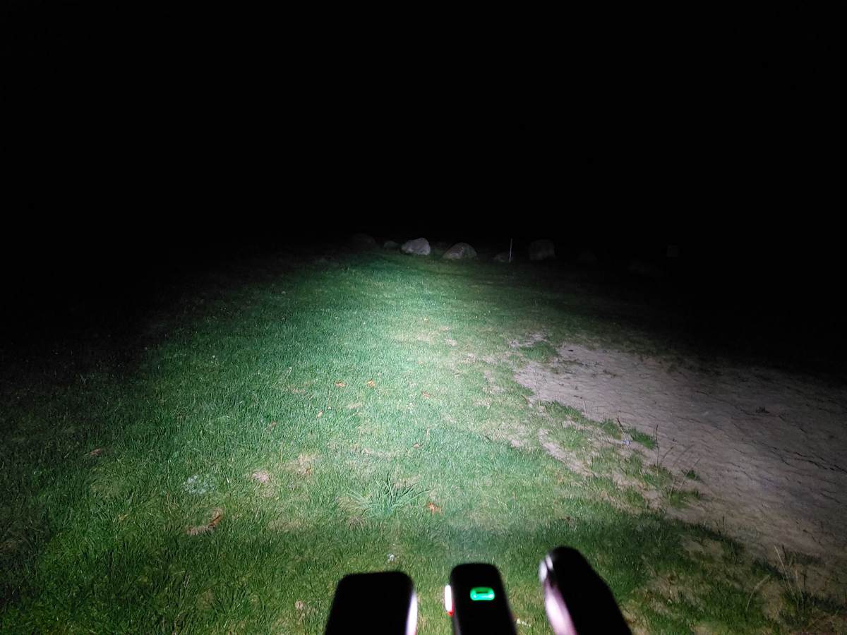

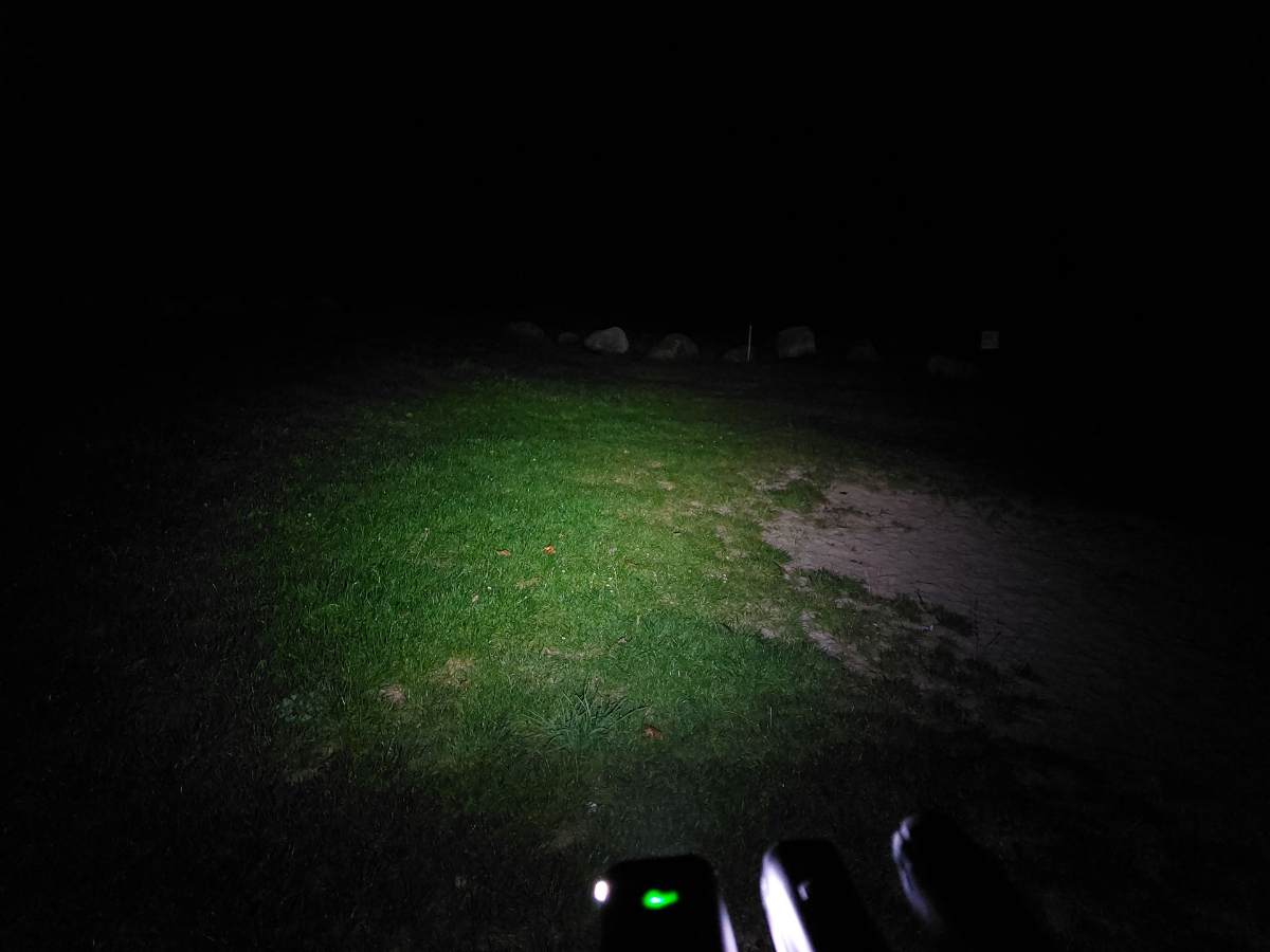

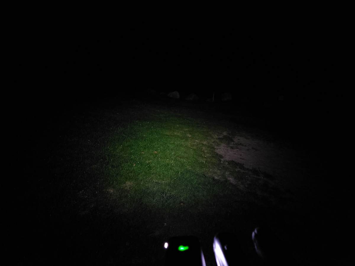

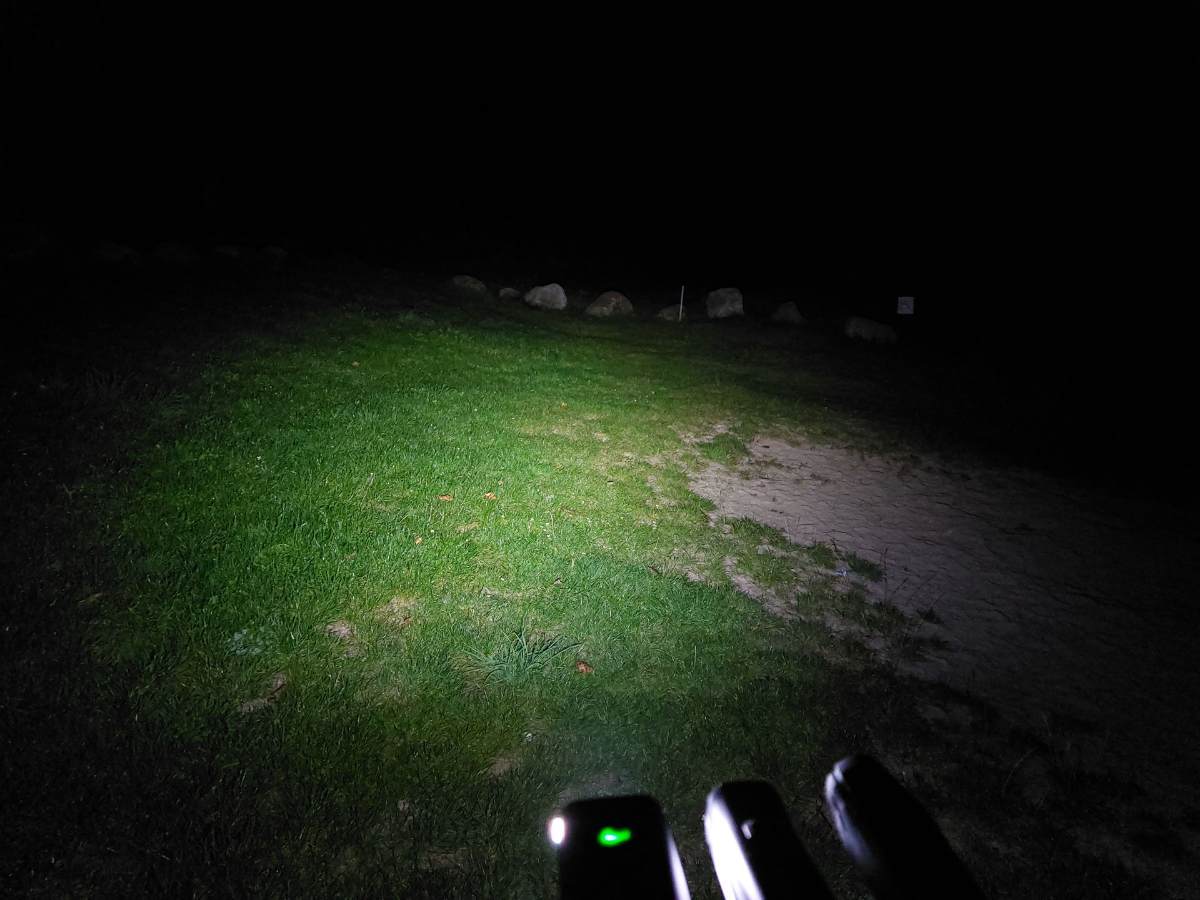

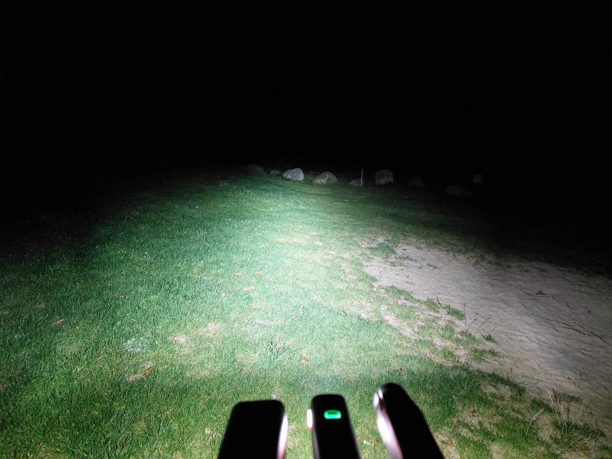

bastard83 Napisano 2 Października 2022 Napisano 2 Października 2022 (edytowane) Test za mną. Od razu powiem, jeżeli chodzi o doznania optycznie to wygrał KINGSEVEN. Wiem że testery pojemności nie są idealne ale dają jakiś pogląd. KINGSEVEN L3-1000 wg mnie dobry rozkład światła, szeroko świeci, całkiem dobre odcięcie, nienormowane ale wg mnie jest światło barwy białej, przyjemne, nie jest zimne, nieco cieplejsze od Ghosta na najniższym trybie 300 lm da się normalnie jechać (wg mnie oczywiście), 15-20 km/h instrukcja w języku polskim, na minus mocowanie, mogłoby być pewniejsze, nie można ładować i używać jednocześnie, jak dla mnie duży minus wg danych producenta ma wytrzymać w trybie stałym 1000 lm - 3 godz., 500 lm - 4 godz 30 min, 300 lm - 12 godz. zasila je ogniwo 21700 o pojemności 4800 mAh ( mam nadzieję że da się je wymienić w razie W) mocno się nagrzewa w temperaturze pokojowej w najmocniejszym trybie ok 40 C, ale da się dłużej utrzymać samorobny powerbank, tzn 4 ogniwa 18650 ładuje się z lampki a nie ładuje lampki lampka po prawie 3 godzinach przeszła płynnie na najniższy tryb, przycisk zapala się na czerwono, wyłączyła się po ok 3 godz 45 min tester pojemności Kaweisi pokazał że lampka naładowała się do 3800 mAh w ciągu 3 godz 20 min, prąd dochodził do 2 A Specter Ghost650 dobry rozkład światłą dzięki kolimatorom, nie świeci punktowo, barwa biała światła, nieco chłodniejsza od KINGSEVEN 5 trybów pracy: 100%, 70%, 50%, tryb migający, SOS pierwszy tryb jest dość słaby, dwa silniejsze są ok słabszy od KINGSEVEN dobry, a na pewno lepszy uchwyt niż KINGSEVEN ładuje podczas używania (a właściwie po podłączeniu powerbanku podczas używania, powerbank wskazuje ładowanie, nie wiem czy wówczas zasila lampkę z powerbanku, czy ładuje ogniwa i nie mam jak tego sprawdzić) zasilają ją 2 ogniwa 18650 o łącznej pojemności 4400 mAh ( mam nadzieję że da się je wymienić w razie W) mocno się nagrzewa w temperaturze pokojowej w najmocniejszym trybie ok 45 C, nie da się dłużej utrzymać po 3 godzinach dioda zaczyna mrugać na czerwono, światło słabe ale jest nie wiem czy da się tak jechać, po 5 nadal świeci ale jak świeczka. Jako że nie wiem czy ma zabezpieczenie przeciw zbyt głębokiemu rozładowaniu wyłączyłem ją tester pojemności Kaweisi pokazał że lampka naładowała się do 4500 mAh w ciągu 5 godz 30 min, maksymalny prąd to 1 A. Edytowane 2 Października 2022 przez bastard83 Cytuj
