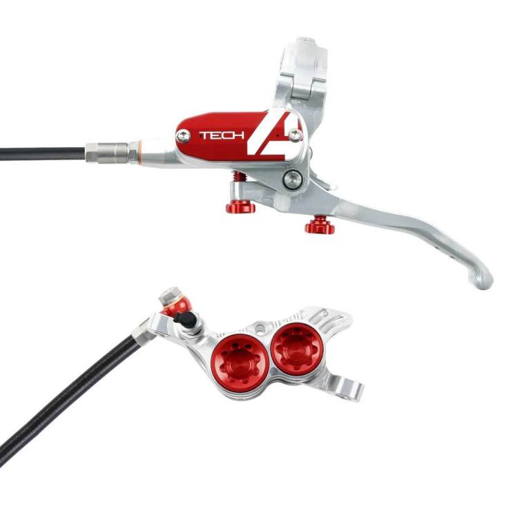

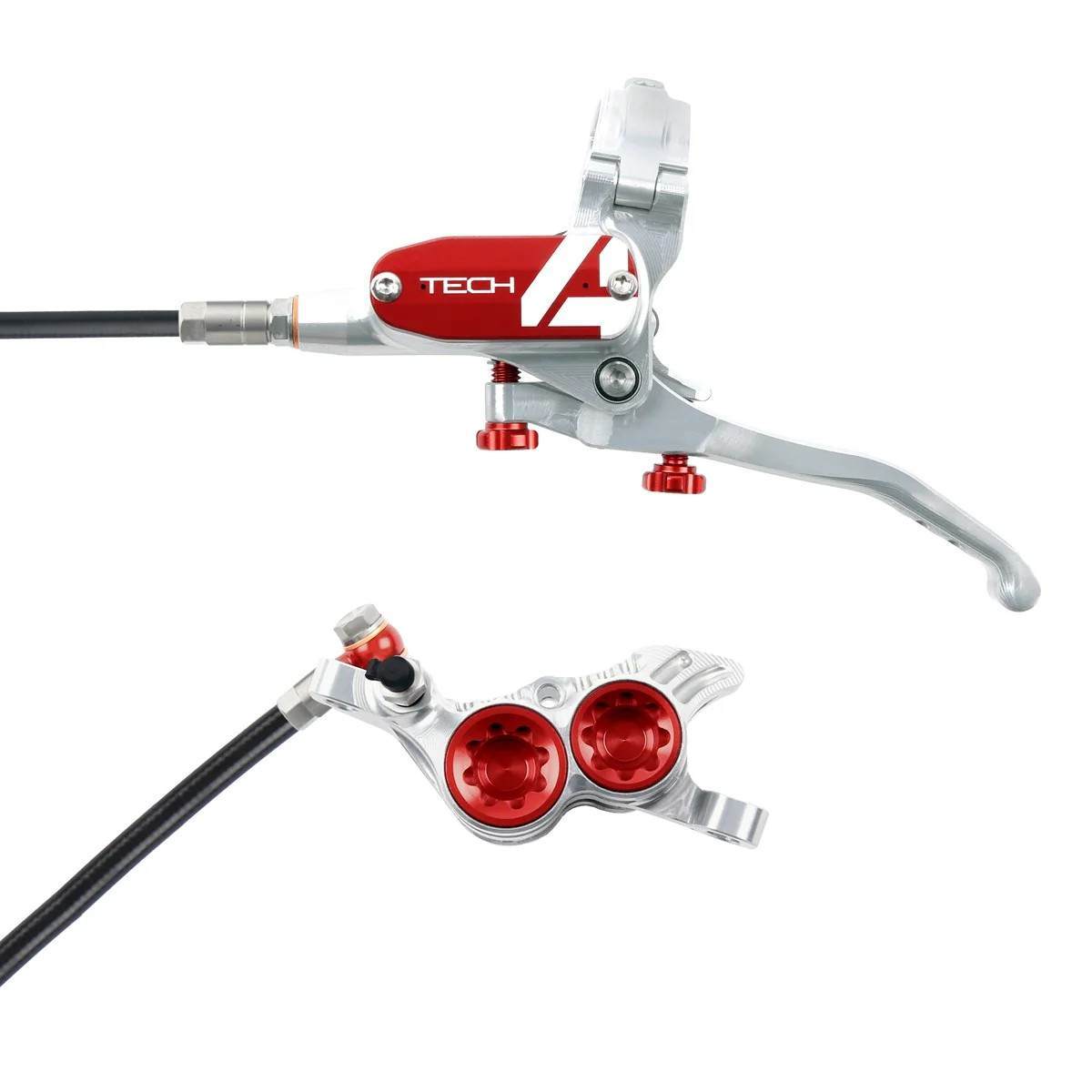

@thetere no masz recenzję bez dotykania produktu, o co chodzi? Cena kosmiczna, natomiast Brembo to chyba wiodąca firma jeżeli chodzi o układy hamulcowe, przecież robią je chociażby dla F1. Loic Bruni też chyba na nich jeździ, więc gdyby były kiepskie to by tego nie robił. Zaczynał od czarnego prototypu, więc gdyby się okazało że to lipa, to zawsze można było się wycofać i udawać że tematu nie ma. Co do wyglądu, to spojrzałem jak wyglądają chociażby hamulce Hope, które są tak cenione i ubóstwiane bardzo często: No szczytem dobrego gustu to ja bym tego nie nazwał, więc skąd nagle hejt na Brembo które uwaga uwaga... od zawsze jest kojarzone z kolorem czerwonym i białym napisem. Ta firma robi także układy dla motocykli, a to już nie taka długa droga do MTB. -
