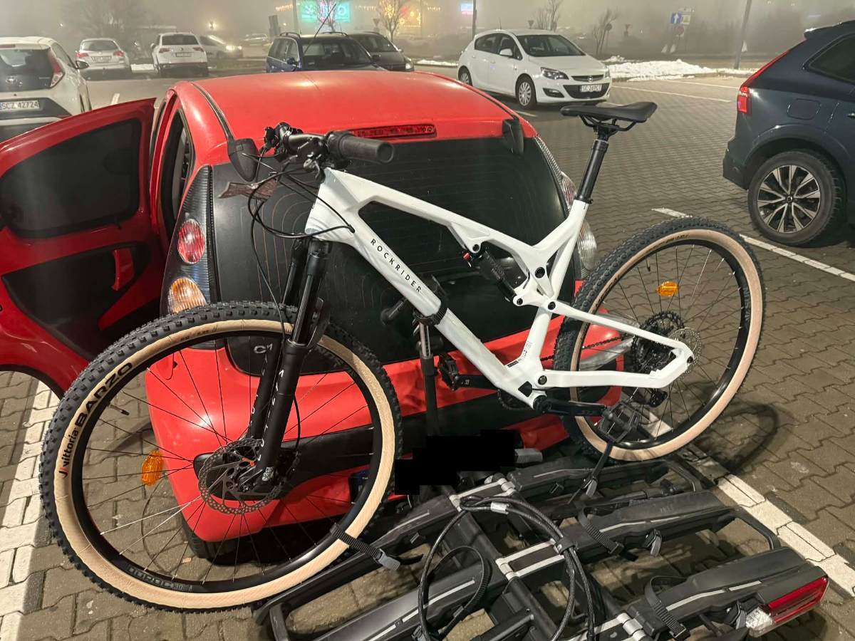

wpadł trzeci rower, a chciałbym czwarty swoją drogą cube 24" attention na judy tk silver idzie na sprzedaż. I wpadł plecak od @Veext - dziękuję. Był tani, trzeba było odświeżać stronę po kilka razy aby upolować. Niestety, jest mega ciężki. Sam rower w porządku, ale chyba to najgorzej przygotowny rower przez sprzedawce jaki miałem, mimo, żę teoretycznie dzwonili i wszystko ustawiali pode mnie -

przecież zawieszenie zawsze delikatnie się buja, jak chcesz mniej to zwiększasz psi. Anti-squat zależy od typu ramy również... Więc tak poczytałem trochę, chisela poleca punkt zaczepienia i faktycznie ludzie którzy go mają, piszą, że dobrze jeździ. Natomiast liczy się dla mnie tym razem waga, mam ciężkiego kloca 15.5kg i nie chce kolejnego. Byłem go w salonie oglądać i sprzedawca powiedział - stary typ suportu. Była wersja jeszcze na shimano, ale ona jest jeszcze droższa o jakieś 300-500 zł. Za chiselem za dużo minusów względem plusów. Największa obawa to rama, która jest do 195 (mam 194), z tego co widziałem i wyliczył mi chatgpt to jest to odpowiednik 23" w cube, więc powinno być jednak ok. Rower dotarł jednak serwis zerowy w decathlonie wygląda tak jak w sklepach internetowych - nie ma go. Najgorzej, że jeden hamulec jest po prostu miękki. Na plus pierwszy serwis do pól roku jest za darmo. Ale chyba nie chodzi jednak o to aby odbierać rower z zapowietroznym hamulcem, łatwiej śrubkę dokręcić kluczem nm. A te i tak były podkręcane w cały świat... Jeszcze brak tabeli jakiejkolwiek z momentami. dziękuję każdemu za pomoc -
