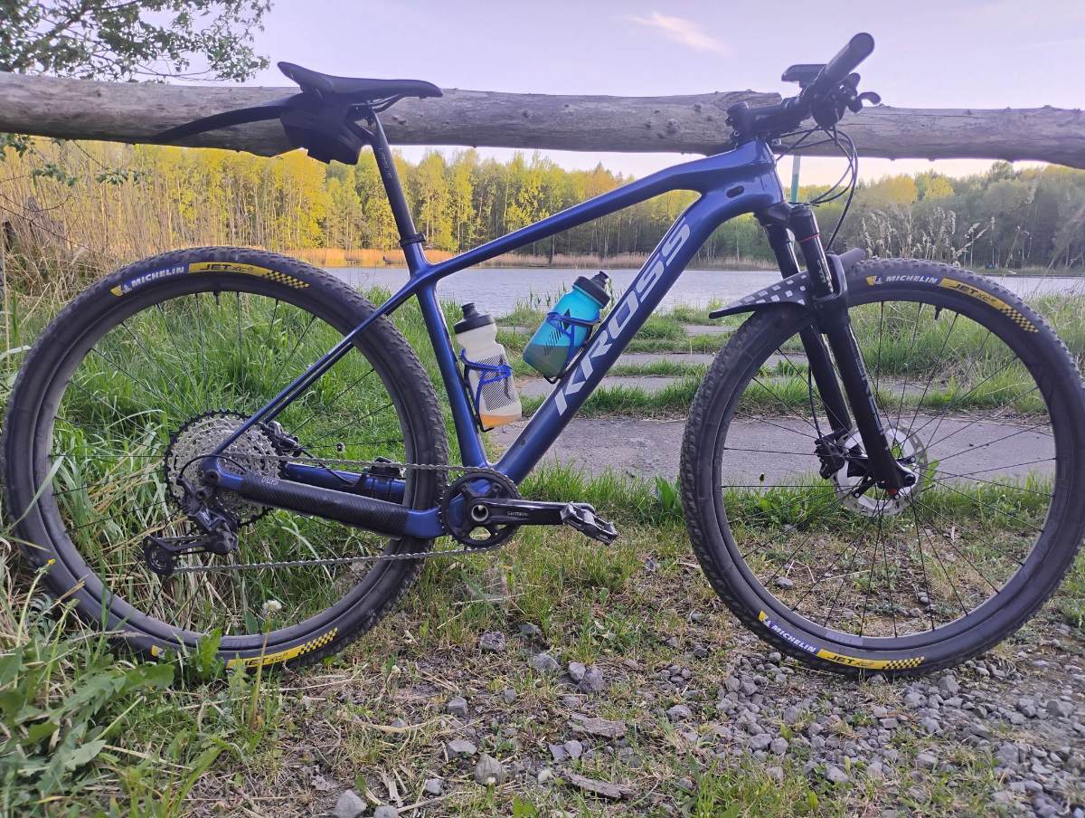

luker7 odpowiedział Puklus → na temat → Rowerowe forum na max - ogólna dyskusja
Siodełko San Marco Gnd Racing 195g Sztyca Ursus 202g Kółka na obręczach Ztr Arch MK4 1705g Pasta do karbonu motorex -

[sztyca karbon] jak uciszyć skrzypiącą sztyce
luker7 odpowiedział luker7 → na temat → Naprawa i konserwacja roweru - zrób to sam
@nossy Wszystko było czyszczone kilka razy i to strzelanie było słychać z rury podsiodłowej. Dopiero ten motorex pomógł. Bardzo sympatyczny specyfik -bardziej jednolita maść niż pasta. Nałożyłem go nie tylko na sztyce ale także rure podsiodłową (na tyle ile mogłem rozsmarować palcem) bo większość tego smaru została przy wlocie rury. -
