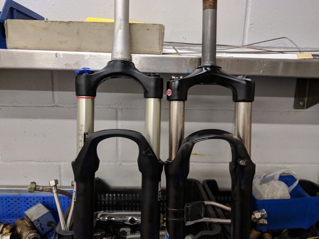

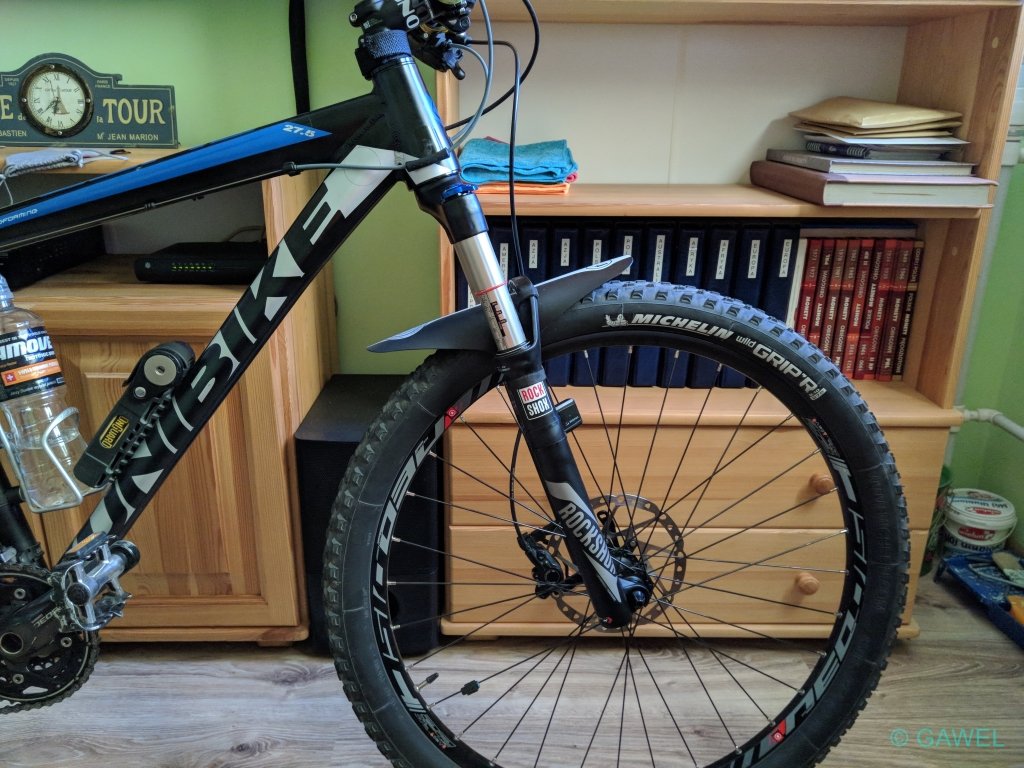

Takie szybkie pytanie. Zbieram się do wymiany amora, po rozebraniu go w środku ślizgi były nawet dobrze nasmarowane olejem, na uszczelkach widać jeszcze było smar. Profilaktycznie nasmarowałem uszczelki i jeszcze trochę namoczyłem gąbki olejem. Czy warto jeszcze głębiej zaglądać. Amortyzator nowy wyjęty z pudełka
Jeszcze jedno pytanie. Stary amor to XCR Air 100mm (faktycznie ma ok. 115mm, tyle są wysunięte golenie). Nowy Reba Solo Air ma 120 mm. Czy jest się czym przejmować ?. Jaka faktycznie będzie różnica dowiem się jak zdemontuje stary i zmierzę dokładnie. Tak na szybko to wychodzi ok 10 mm różnicy
