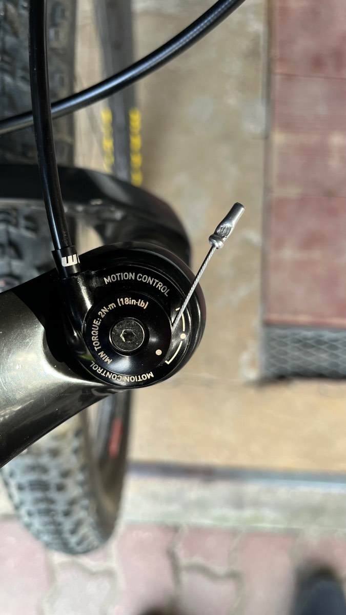

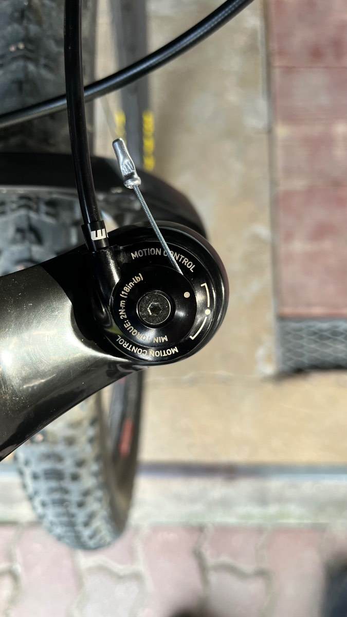

Założyłem dziś do swojej reby manetkę blokady i nie do końca jestem pewien czy dobrze to działa.
Przesyłam zdjęcia pozycja otwarta i zamknięta czy jest ok?
druga kwestia, po zablokowaniu amor pod naciskiem dalej się ugina, a pod mocnym naciskiem syczy czy tak ma być? W manitou to amor blokował się na kamień…
