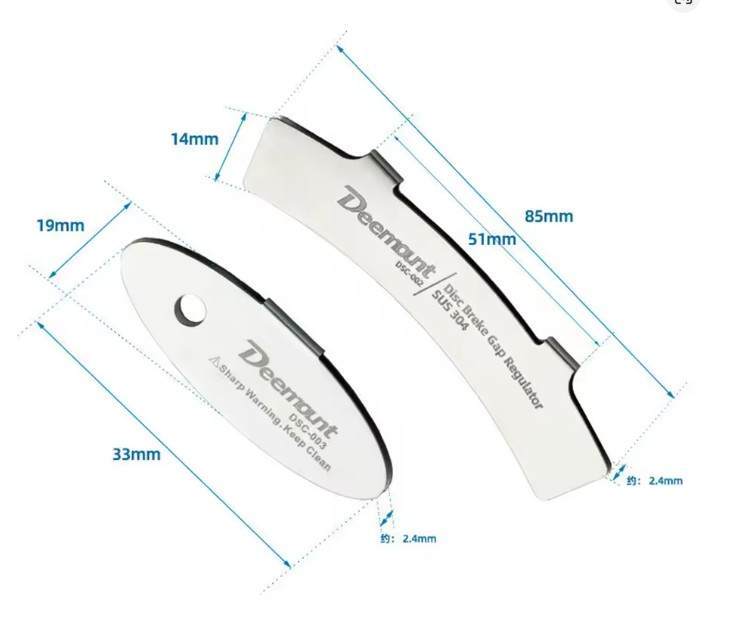

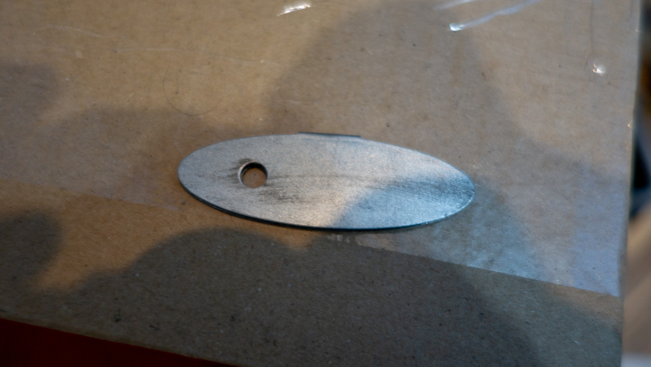

Mod Team sznib Napisano Czwartek o 08:41 Mod Team Napisano Czwartek o 08:41 Wynalazek dość nowy, filmik o nim widziałem na YT coś koło miesiąca temu. Nie pamiętam jaka firma to wymyśliła, ale przeglądając ostatnio Ali kompletując nowe zamówienie trafiłem na "podróbę" i zamówiłem. Narzędzie to kawałek blaszki odpowiedniej grubości i w odpowiednim kształcie. Wygląda tak: Sposób użycia: luzujemy zacisk i nakładamy narzędzie na tarczę: Kręcimy kołem tak, żeby narzędzie weszło w zacisk. Dokręcamy śruby zacisku, kręcimy kołem żeby narzędzie wyszło, ściągamy go z tarczy i voila, mamy perfekcyjnie ustawiony zacisk. Metoda na zaciśnięcie klamki i skręcenie zacisku nie zawsze działa, ustawianie "pod światło" jest długie i żmudne (ile to razy się z tym namęczyłem), a tutaj mamy idealnie ustawiony zacisk w minutkę czasu. Sprawdziłem, działa. IMO, każdy powinien mieć to narzędzie w kolekcji, tym bardziej że na Ali kosztuje poniżej 10 złociszy (w bundle deals wyszło mi 5,5plnów). https://pl.aliexpress.com/item/1005009433068575.html?spm=a2g0o.order_list.order_list_main.31.21ef1c24csF8yK&gatewayAdapt=glo2pol Cytuj

Eathan Napisano Czwartek o 09:11 Napisano Czwartek o 09:11 Używam od kilku lat tej blaszki. Dodam, że są różne wersje pod różne zaciski. https://www.aliexpress.com/item/1005007424634025.html https://pl.aliexpress.com/item/1005005961953340.html https://pl.aliexpress.com/item/1005006049776524.html Jest też wersja składana jak scyzoryk. Generalnie blaszka daje radę i pozwala ustawić zaciski. Ma jednak kilka wad: nowe klocki to mało miejsce, bywa że po wsadzeniu nie chce wyjść. Dlatego wersja z uchwytem może być ciekawym rozwiązaniem, do hamulców czterotłoczkowych potrzeba jest inna wersja blaszki niż do dwutłoczkowych. zdarzyło się że mimo blaszki hamulce nie był poprawnie ustawiony Nie wiem dlaczego. Btw jest jeszcze kilka ciekawostek odnośnie hamulców: https://www.aliexpress.com/item/1005009817327968.html https://www.aliexpress.com/item/1005010180602453.html https://pl.aliexpress.com/item/1005010218977207.html https://www.aliexpress.com/item/1005010444801183.html Cytuj

Mod Team sznib Napisano Czwartek o 10:31 Autor Mod Team Napisano Czwartek o 10:31 Godzinę temu, Eathan napisał: do hamulców czterotłoczkowych potrzeba jest inna wersja blaszki niż do dwutłoczkowych. Ja mam jeden zacisk 4tłoczkowy, drugi 2tłoczkowy, blaszka widoczna na fotkach sprawdziła się w obydwu. 1 godzinę temu, chudzinki napisał: U mnie się to nie sprawdziło... Tzn? Zasada działania jest banalna. W sumie jedynie tarcza z dużym biciem może dalej ocierać po ustawieniu zacisku przy ppmocy omawianego narzędzia. Godzinę temu, Eathan napisał: Używam od kilku lat tej blaszki. Czyli jednak nie tak nowy wynalazek Ja wpadłem na niego dopiero niedawno, dlatego przypiąłem temat, żeby więcej osób wiedziało o tym dzynksie 1 Cytuj

Mod Team sznib Napisano Czwartek o 10:38 Autor Mod Team Napisano Czwartek o 10:38 2 minuty temu, przecietny.kolarz napisał: No i jeżeli tłoczki nie chodzą idealnie równo, to w zasadzie niewiele to da, bo jak się lekko rozpechają przy wkładaniu blaszki, to potem jedna strona i tak zacznie ocierać. Blaszka ma wejść bez rozpychania tłoczków. Jej grubość jest taka, jak ma być przerwa pomiędzy klockiem a tarczą. 1 Cytuj

Maciorra Napisano Czwartek o 13:33 Napisano Czwartek o 13:33 2 godziny temu, sznib napisał: Jej grubość jest taka, jak ma być przerwa pomiędzy klockiem a tarczą. Mam taką blaszkę która bez problemu wchodziła w zacisk Code z tarczą 2mm, a nie chce wejść w Curę4 z tą samą tarczą, więc to też nie jest aż tak uniwersalne. Ale ogólnie do niektórych zacisków to owszem przydatny gadżet. Cytuj

Mod Team sznib Napisano Czwartek o 14:49 Autor Mod Team Napisano Czwartek o 14:49 Godzinę temu, Maciorra napisał: bez problemu wchodziła w zacisk Code z tarczą 2mm U mnie zaciski SLX z tarczami 2mm. 1 Cytuj
