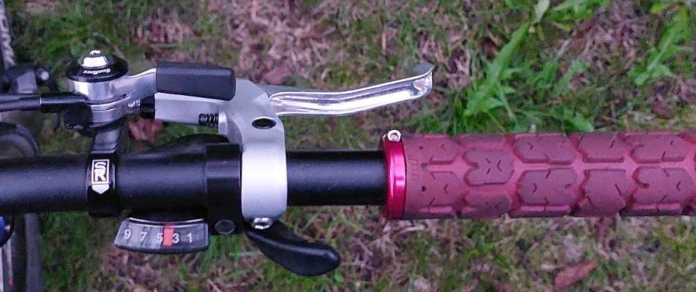

uzurpator Napisano wczoraj o 06:25 Napisano wczoraj o 06:25 17 godzin temu, marvelo napisał: A w jaki sposób? Dlatego. Przy ustawieniu klamki do hamowania palcem wskazującym, manetka z telewizorkiem ląduje daleko od gripa, bo przez ten telewizorek nie da się manetki dać na wewnętrzną stronę dźwigni hebla. Cytuj

marvelo Napisano 20 godzin temu Napisano 20 godzin temu 9 godzin temu, uzurpator napisał: Dlatego. Przy ustawieniu klamki do hamowania palcem wskazującym, manetka z telewizorkiem ląduje daleko od gripa, bo przez ten telewizorek nie da się manetki dać na wewnętrzną stronę dźwigni hebla. Dla mnie hamowanie samym palcem wskazującym i ustawianie położenia manetki i klamki pod takie wymagania to jakiś chory pomysł, zupełnie pozbawiony sensu. Wychowałem się na klamkomanetkach mtb Shimano (czyli wszystko na jednej obejmie) i tam projektant (moim zdaniem słusznie) nie przewidział, że ktoś będzie chciał hamować tylko palcem wskazującym, bo wtedy manetki do obsługi przerzutki byłyby zbyt daleko od palców. W dodatku, wskazujący musi być w gotowości do zrzucenia biegu (multiplikacji w prawej, redukcji w lewej - w klasycznym układzie low normal), a hamowanie tylko wspomaga. Ja często hamuję środkowym i serdecznym, a wskazujący obejmuje grip lub zmienia biegi. Oczywiście wskazującym i środkowym, lub nawet trzema też, ale sam wskazujący ma nie tylko niewystarczającą siłę, ale przede wszystkim brak mu precyzji w zarządzaniu ruchem jednak wymagającej trochę siły dźwigni, zwłaszcza w hamulcach mechanicznych. Dlatego, z mojego punktu widzenia Twoje wymagania to jakaś abstrakcja, a przynajmniej awangarda. 1 Cytuj
