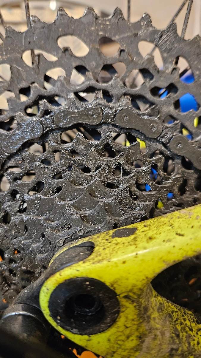

uzurpator Napisano 21 godzin temu Napisano 21 godzin temu 16 godzin temu, kaido2 napisał: Ale te rekiny powstały nie na skutek brudu, a zużytego łańcucha. Żeby takie coś zrobić, to przymiar musi wpadać centralnie w rolkę( czyli więcej jak 2%). A żeby takie coś zrobić, to trzeba mieć czym( czyli pod nogą), zapomnieć że jedzie się na bele czym i ze stan należało skontrolować tysiąc kilometrów wcześniej. NIEPRAWDA! To jest moja kaseta, nowa i po jednej jeździe w błocie tak wyglądała. A mogłem smarować woskiem!!!!1111 A tak serio. To lata temu się przejmowałem, i szczytowe osiągnięcie sztuki łańcuchowej - SRAM PC48 - szejkowałem i pucowałem. Potem przeliczyłem, że robiąc to raz na tydzień spędzę ~12 godzin rocznie na masturbacji łańcucha, co przedłuży jego zywitność o ile - 20% Od tego czasu jedyne co robię to kupuję tanie łańcuchy, sprawdzam rozciągnięcie, wycieram szmatą i kapię kropelką silnikowego na każdą rolkę kiedy łańcuch zaczyna niepokojąco chrobotać. Dobra kieta kosztuje ~70-100zł. Nie warto tracić czasu na przejmowanie się jej losem. 1 Cytuj

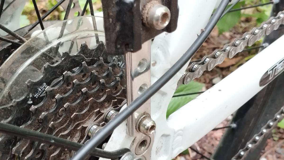

Turysta05 Napisano 12 godzin temu Napisano 12 godzin temu Domyślam się że zmieniacie nowe łańcuchy...: 5 godzin temu, KNKS napisał: ...Miałem kiedyś podobnie. Co prawda nie w elektryku, ale klasyczny XC. GX od Sram'a. Kaseta miała już dobre 5000km i nie przyjęła kolejnego (V) łańcucha. Miałem wymienić cały zestaw, ale stwierdziłem, że co mi szkodzi, dojeżdżę to do końca. I co? Dokręciłem do 8600km i wszystko dalej pracowało przyzwoicie... A ile jeszcze dałoby się nakulać, gdyby stosować rotację na 3 lub 4 łańcuchy? Czy ten stary, wypróbowany system został zupełnie zapomniany? Oto mój "stary" rower, ma 5 lat i nakulane co najmniej 8ooo km, opony to już "slicki"😂 W tej chwili to ciągle oryginalny łańcuch, ale nowy już czeka. Przy takiej spokojnej, relaksacyjnej jeździe nie wiem czy założę trzeci nowy, czy ograniczę się do rotacji tych dwóch🤔, ile to będzie km? A ile lat jeżdżenia🚴, skoro więcej jeżdżę na nowym🚴🚴🚴. Cytuj
