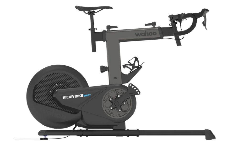

KNKS Napisano 11 Stycznia 2024 Napisano 11 Stycznia 2024 29 minut temu, itr napisał: Skoro pół kolarskiego świata wali zimą cyber godziny w Strawie , i trend się wzmaga, to wiodące marki powinny na ramie wrzucać czytelny piktogram - naklejkę zakazu. Co innego godzinne budowanie bazy w drugiej strefie, realizowane przez 55kg dziewczynę, a co innego 90kg koń który kręci niebotyczne waty ścigając się na Zwift. Świat rowerowych trenażerów pójdzie bardziej w tym kierunku.
Mentos Napisano 11 Stycznia 2024 Napisano 11 Stycznia 2024 No właśnie. Ja tam wole w ogóle pełną stacjonarkę niż trenażery, ale swoją drogą faktycznie nie rozumiem po co było się chwalić, że na trenażerze? Jak to mówią nadgorliwość pierwszym stopniem do piekła. Mniemam bez tego była by już nowa rama. Tu podobne "rozsądne" postępowanie 😉 Nadgorliwość nie popłaca. Mandat na komendzie (trojmiasto.pl)
