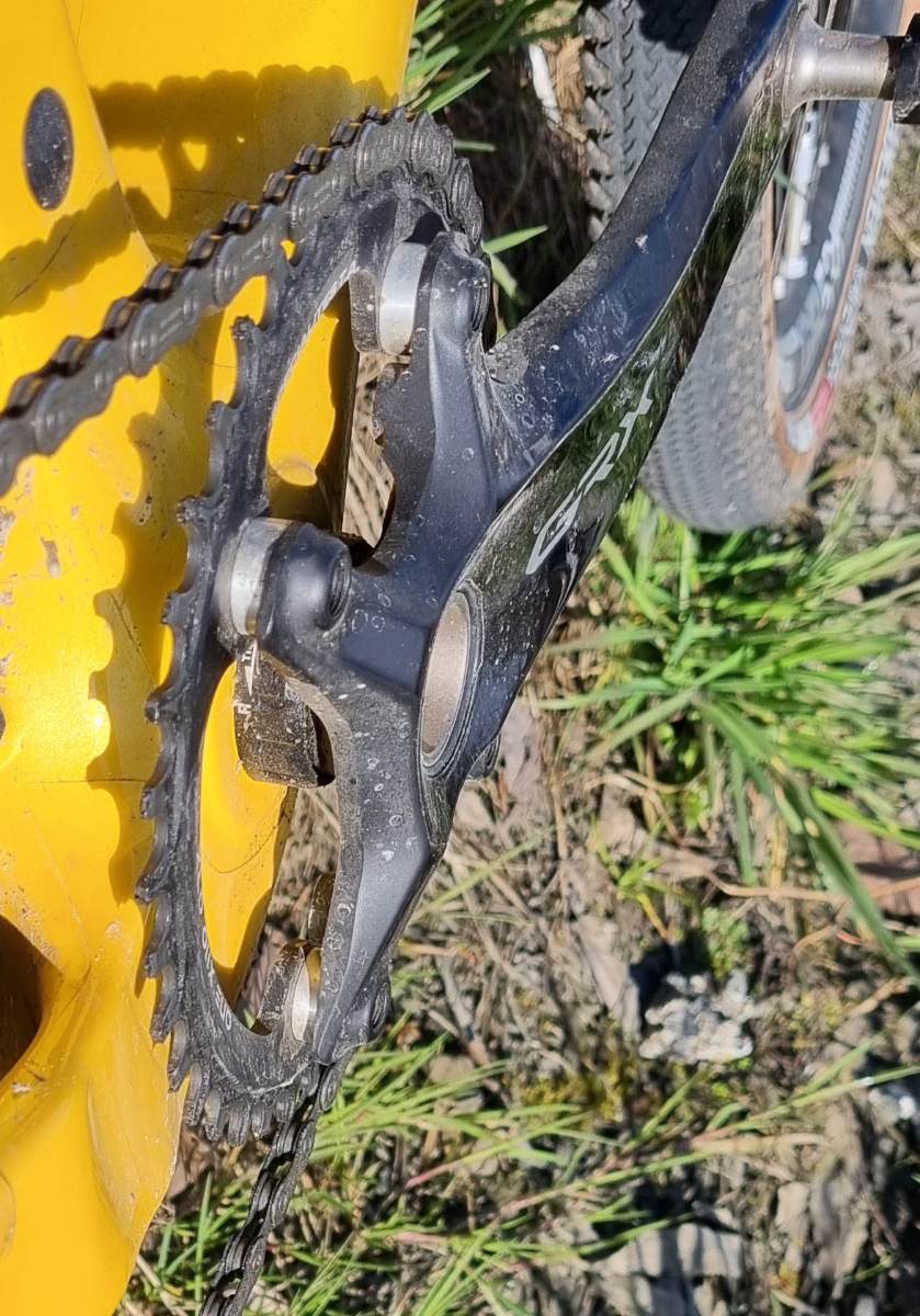

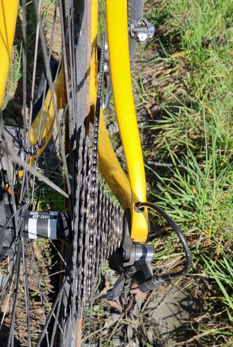

Mentos Napisano 29 Marca 2024 Napisano 29 Marca 2024 (edytowane) Moje pytanie można w sumie podciągnąć pod kompatybilność. Nigdy nie miałem roweru z kozą, pierwszy gravel w moim życiu złożony, z 1000km już pojeżdżony, o wrażeniach założę osobny temat, bo jestem ciekaw takowych u innch, ale pytanie o korbę GRX 1x12 40T i jej linię łańcucha (zmieniłem od razu z 40T na 38T od Specialities). Jakoś nie sprawdziłem wcześniej, ale zaraz po wyjęciu z pudełka zdziwiłem się, że to ta sama korba co 1x11, 2x11 i 2x12, a różnica to po prostu blaty, w wypadku 1x ten mnniejszy nie jest zamontowany. Optymalizacja kosztów, ok. ale jak zobaczyłem linię łańcucha zaraz po założeniu to się przeraziłem. Niby podana 49,7 to nic nadzwyczajnego, ale po złożeniu wypadała gdzieś na 3cim biegu licząc od dołu. Piasta oczywiście 142mm. Przekos na 51ce był przerażający, jakość pracy i dżwięki wydawane jak zażynanej świni. Kręcąc w tyl łańcuch czasem spadał. Masakra, wiadomo 51ka robi swoje w naciągu i przekos bardziej daje po dupie niż na mniejszych kasetach, ale i tak nie rozumiem jak projektantom coś tak głupiego przyszło do głowy. Wyjąłem korbę retro XT z 1992 i tam najmniejszy blat zamontowany był na długich 12mm śrubach/kominach z podkładkami 5.25, więc użyłem tego setu, by sprawdzić jak się zmienia sytuacja, i powiem szczerze od razu po problemie. Na fotce nie widać ale rama ma miejsca dużo na takie przysunięcie, weszła by i 42ka. Linia łańcucha wypada teraz w środku kasety, bezproblemowo się jeździ i na 10ce i na 51ce. Dotoczyłem inne podkładki o większej średnicy 16mm by większą powierzchnią siadł blat na ramionach i wszystko teraz gra, można kręcić w tył dowoli, zmiana przełożeń bezproblemowa, "ostre" mam wrażenie zęby nowej 38ki się szybko dotarły i teraz całkiem cicho to też działa. I tu pytanie czy ktoś tu używa takiego zestawu GRX 40x10/51 i czy tak jeździ dłużej? Oczywiście to nie poprawia absurdalnej lini łańcucha, ale może to o tą 38kę Specialities i jej zęby chodzi, a z oryginalnym 40T chodzi to ciszej/lepiej ? Nie sprawdzałem tej 40ki, bo od razu chciałem jako nową odsprzedać - no właśnie jak coś do sprzedania 😉. Edytowane 29 Marca 2024 przez Mentos 1 Cytuj
leejoonidas Napisano 29 Marca 2024 Napisano 29 Marca 2024 (edytowane) Ale żeś tych podkładek nawalił. Jak zrzucisz łańcuch na najmniejszą zębatkę 10t i zaczniesz kręcić do tyłu to łańcuch chce wskoczyć na wyższą zębatkę 12t, pewnie jak jest na zębatce 12t i nadal kręcisz do tyłu to łańcuch próbuje wskoczyć na zębatkę 14t. Z tym przesuwaniem linii łańcucha nie ma co przesadzać bo przy normalnym pedałowaniu do przodu szlifujesz łańcuchem sąsiednie zębatki na grubość i to te które najczęściej używasz, czyli w zakresie najmniejszych w kasecie 12,14,16,18t. Edytowane 29 Marca 2024 przez leejoonidas Cytuj
Mentos Napisano 29 Marca 2024 Napisano 29 Marca 2024 (edytowane) Kompletna bzdura, nic nie przeskakuje kręcąc w tył na 10 czy 12ce, a linia łańcucha jest właśnie idealna bo wypada dokładnie w środku kasety, no i nie "nawalił podkładek" bo podkładka jak napisałem jest per gniazdo słownie jedna. Zarówno ta ze starej korby XT o grubości fabrycznej 5.25mm użyta do sprawdzenia, jak i ta szersza (nie grubsza!) dorobiona. Próbowałem też z podkładkami z korby podobnej, ale o rok młodszej bo tam był inny alu blat najmniejszy i podkładki 4mm, jednak po testach z podkłądką 5.25 pracuje to jeszcze lepiej. Ale pytanie nie było do kogoś kto będzie mi teoretyzował i pisał "pewnie jak..." bo teoretyków to można w necie na pęczki znaleźć, a do praktyka, kogoś kto jeździ na secie oryginalnym Shimano 40x10/51 i jego odczuciach na najmiększych biegach, ewentualnie kogoś kto ma set jak ja z 38ką Specialities, no ale to mało prawdopodobne. Edytowane 29 Marca 2024 przez Mentos 1 Cytuj
Mentos Napisano 29 Marca 2024 Napisano 29 Marca 2024 (edytowane) What???? Że zacytuję -"podkładek nawalił", "pewnie jak kręcisz w tył...". A więc nic nie wnosisz do tematu/pytania tylko se teoretyzujesz, na dodatek masz jakieś dziwne rozumienie słów. Jak nic konstruktywnego do powiedzenia nie masz poza " nie doświadczyłem o co pytasz, nie znam się - ale się wypowiem" to lepiej po prostu nic nie mów. Edytowane 29 Marca 2024 przez Mentos Cytuj
