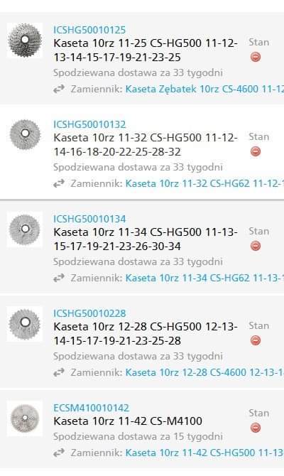

Trochę się przestraszyłem bo czekałem, czekałem z zakupem a to posucha ! W końcu (podobno) ostatnie dwie kasety u dystrybutora (chciałem dwie). I trochę łańcuchów, blatów, liczę, że na dwa lata spokój.

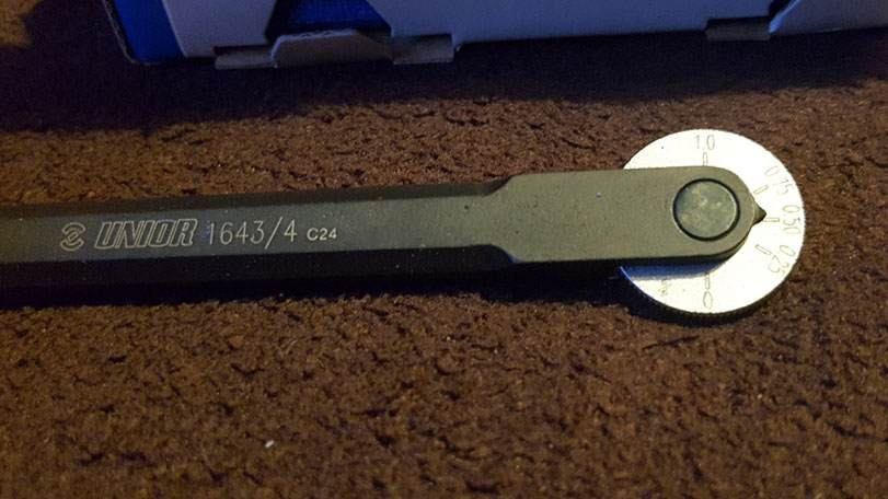

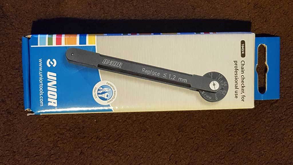

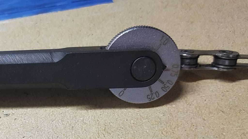

Teraz, Sansei6 napisał:
Jak ten przymiar działa? Nie znałem takiego?
normalnie wkładasz w dwa ogniwa a pokrętło ze skalą to śruba mimośrodowa, kręcisz aż poczujesz oprór
Ja tam używam "zwykłego" pomiaru, olewam skalę a po prostu porównuję jak wpadał w nowym łańcuchu a jak "obecnie"
Odnośnik do komentarza
Udostępnij na innych stronach
Mam "tradycyjne" niemarkowe przymiary i każdy pokazywał coś innego: jeden 0,5 drugi 0,75. A Uniorem kręciłem i kręciłem... zdecydowanie było ponad "1" :)
  • +1 pomógł 1

Dlatego ja nie mierzę. Mam świetny przymiar b-toola chyba za 6 złotych i sobie go z ciekawości czasem wstawię. Jeżdżę na 4 rotowane łańcuchy dopóki mi dobrze napęd działa a potem wymieniam komplet.
Ale to 10 tkm na łańcucho mnie zaszokowało. To szosa ? Może i te łańcuchy lepsze od KMC.
